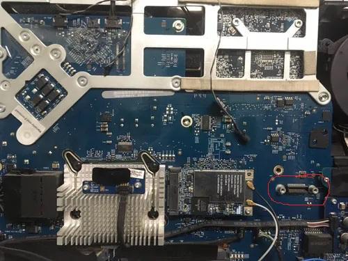

Boa noite pessoal estou com uma dúvida parece que o técnico onde deixei o computador me disse que quebrou o conector da placa-mãe que conecta na tela do imac de 24 polegadas para dar vídeo se não me engano modelo 2009 alguém sabe me dizer onde posso encontrar essa peça para substituir ? eu também não sei como é a aparência desse conector pois ele ficou de me mandar a foto e não faço ideia como seria ele no caso.

Obrigado pela resposta guto o técnico me mandou a foto se alguém puder me informar o nome dessa peça vou colocar aqui a foto a parte esta marcada no caso gostaria de comprar esse componente mesmo que fosse da china acredito que seja única opção para substituir.

O seu iMac é o early 2009 ou late 2009?
Esse conector aí parece ser o "LCD Data Cable"...
Mas acho que em todos os iMac esses cabos flat já vem direto de dentro do LCD, então se danificar algum deles tem que trocar a tela inteira. Se o técnico for bom ele consegue soldar o cabo flat no conector para recupera-lo. Se não for possível recuperar o conector, então procure o conector na aliexpress? Mas cuidado que para o iMac Early 2009 é um tipo, e no Late 2009 é outro tipo. O seu parece ser o early 2009, mas não tenho certeza...
Por curiosidade, como quebrou o conector? Foi o técnico que danificou ele ao tentar desmontar o seu iMac?
Acho que é late 2009 então o técnico literalmente acabou danificando quando ele ficou abrindo e fechando ele ele me falou que o conector não era o cabo na caso pelo que eu entendi era um conector embaixo do cabo.
@darksoda
Esse video aqui é do Late 2009
E esse outro video é do Early 2009
Repare que no Early 2009 o conector é preso com um parafuso. Na foto que voce mandou tem os bucacos para prender o parafuso, por isso que eu achei que o seu era o Early 2009.
No video do Late 2009 não há parafuso no conector, ele retira o cabo apenas puxando ele...
Olha, te aconselho levar o seu iMac num outro técnico que seja especializado em Apple. As vezes ele consegue recuperar o seu conector e soldar o cabo flat. Vai gastar um dinheiro com isso, mas acho que vai ser melhor do que deixar com esse técnico aí fazendo barberagem. rsrs
