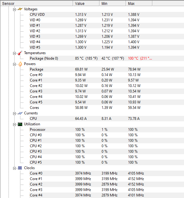

Baixei um Programa de Stress CPU e deixei ele ativado por uns 6/7 min
e foi isso que aconteceu

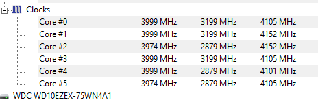

imagens dos clocks que ficou cortado na imagem de cima
A temperatura max está em 100 graus mas foi porque eu arrisquei jogar um pouco de Cod Warzone...
Mas a Max com o Stress ativado foi 86 graus e subindo

Olha na BIOS, pra ver se tem como mexer no Vcore da CPU.. Não deve ser esse nome, mas algo BEM similar.. 1.4V de tensão, parece meio alto mesmo, pra um 3500..

@AllanSann
Tinha que ser em "OC Tweaker", mas é uma A320 e vai ter limitações e essa deve ser uma: nem mexer no Vcore, tem como..
Você pode tentar, com o Ryen Master, já no Windows, mas não será a mesma coisa..
7 minutos atrás, AllanSann disse:
eu baixei mas eles não me deixaram alterar nada nesse programa
Coisas de placa-mãe A320.. O jeito é melhorar a circulação de ar do gabinete e/ou trocar o cooler..
