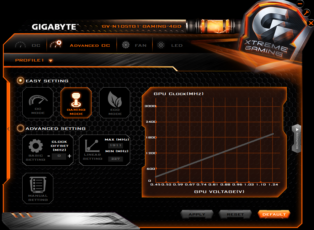

 Olá, tenho uma placa de vídeo e pesquisando um pouco sobre ela, descobri que tem esses 3 modos (OC, Gaming e ECO), estou em busca de tentar obter o melhor desempenho com ela sem afetar a vida útil da mesma, gostaria de saber se o modo "OC" oferece algum risco de danificar alguma coisa ou de abaixar sua vida útil

Eu definitivamente não tenho muito conhecimento nessa questão de overclock manual, só queria mudar essa opção mais básica que o software oficial apresenta, a media de temperatura da minha placa de vídeo jogando fica em uma media de 54 graus, no máximo 61, não sei se isso ajuda em alguma coisa mas a diferença de clock e cpu voltage aparenta ser bem pouca, voce acha seguro fazer esse mini "overclock"?
OC Mode:                                                                                                                             Gaming Mode:
  image.png.70b92f0c6f9bdd11ffdb49f93f6d29af.pngimage.png.7599582899c3d37c4258fcb369ad954e.png
Todo overclock é seguro, porém pra tirar desempenho real vai ter que subir bastante os clocks. É um processo chato e trabalhoso, tem que subir o clock, aplicar e testar, funcionou? Sobe mais, aplica e testa de novo, repete isso até encontrar o clock máximo que a GPU suporte, depois faz o mesmo com a memória.
Dependendo do modelo da pra tirar entre 5 e 12% de desempenho, desde que bem calibrado.
Lembrando que caso o over não fique estável, ao entrar em algum jogo você pode ter problemas de travamento, artefatos na tela ou erros no driver de vídeo.

Complementando: não olhe somente a temperatura do CHIP da GPU, olhe o hotspot e diminuir tensão ajuda MUITO na vida útil, diminui consumo de energia, diminui temperatura e mantém os clocks estáveis
E sobre aumentar tensão, essas GPUs da série 10 são impossíveis de dar pau aumentando a tensão já que as próprias placas travam o limite de tensão pra +100mv
