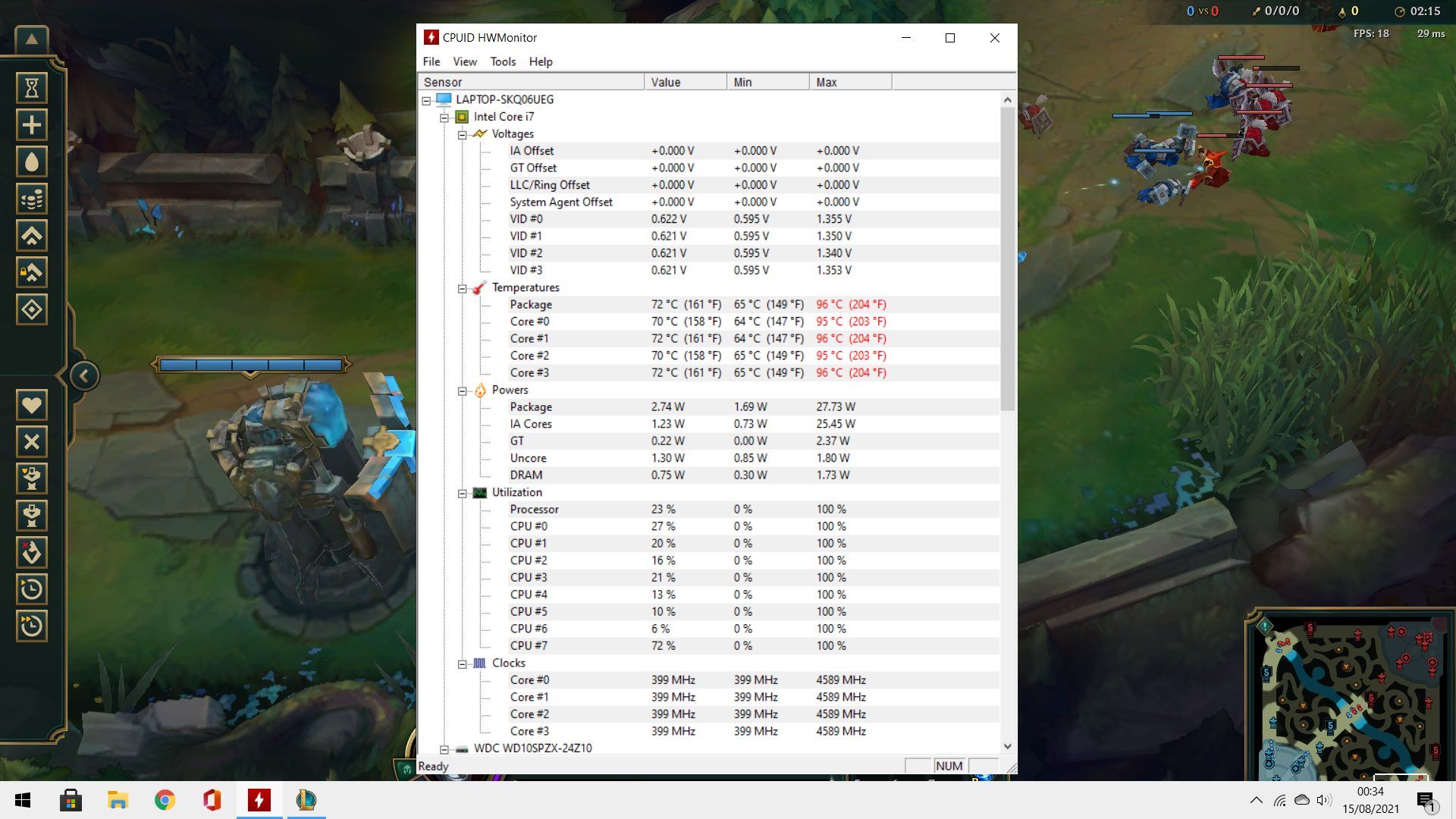

Baixe o programa HWMonitor e poste aqui no fórum uma print do programa depois de abrir um jogo para vermos os dados das temperaturas e se há alguma rotação de fan.
@Diego Martins1 Sua CPU está passando por thermal throttling. O calor desmasiado na CPU faz com que ela tenha que baixar a frequência, e então tudo acaba ficando muito lento.

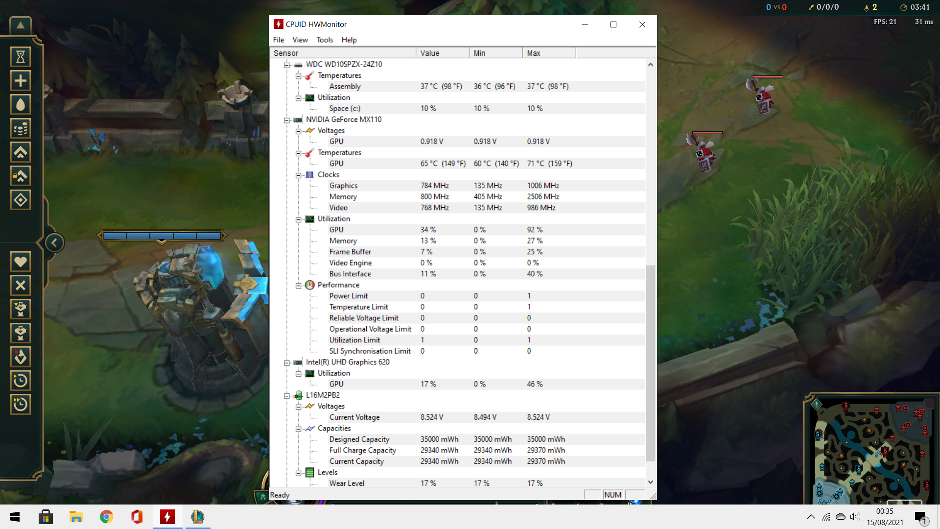

Sua GPU também está com uma temperatura acima levando em consideração a porcentagem de uso.
Recomendo que leve para algum técnico fazer uma manutenção, onde irá trocar a pasta térmica e ver a situação da fan. Não vi nenhum sensor sobre a rotação da ventoinha, então não da pra saber se está ativa ou não.
Se a fan não estiver funcionando, não adianta trocar só a pasta térmica. Necessita de um resfriamento ativo para este notebook. O resfriamento passivo não irá dar conta.
Leve ao técnico e com certeza ele irá te guiar, se quiser fazer por conta própria, fica a seu critério.
@Diego Martins1 Vi aqui novamente as prints e vejo que havia visto errado sobre a GPU. Acabei confundindo com a onboard.
Sua GPU está com uma temperatura boa, onde em full load se mantém na casa dos 70c. O problema está na CPU mesmo, onde tem um aquecimento bem acima do normal.
Com isso a CPU faz com que a GPU não consiga trabalhar direito e começa o gargalo.
