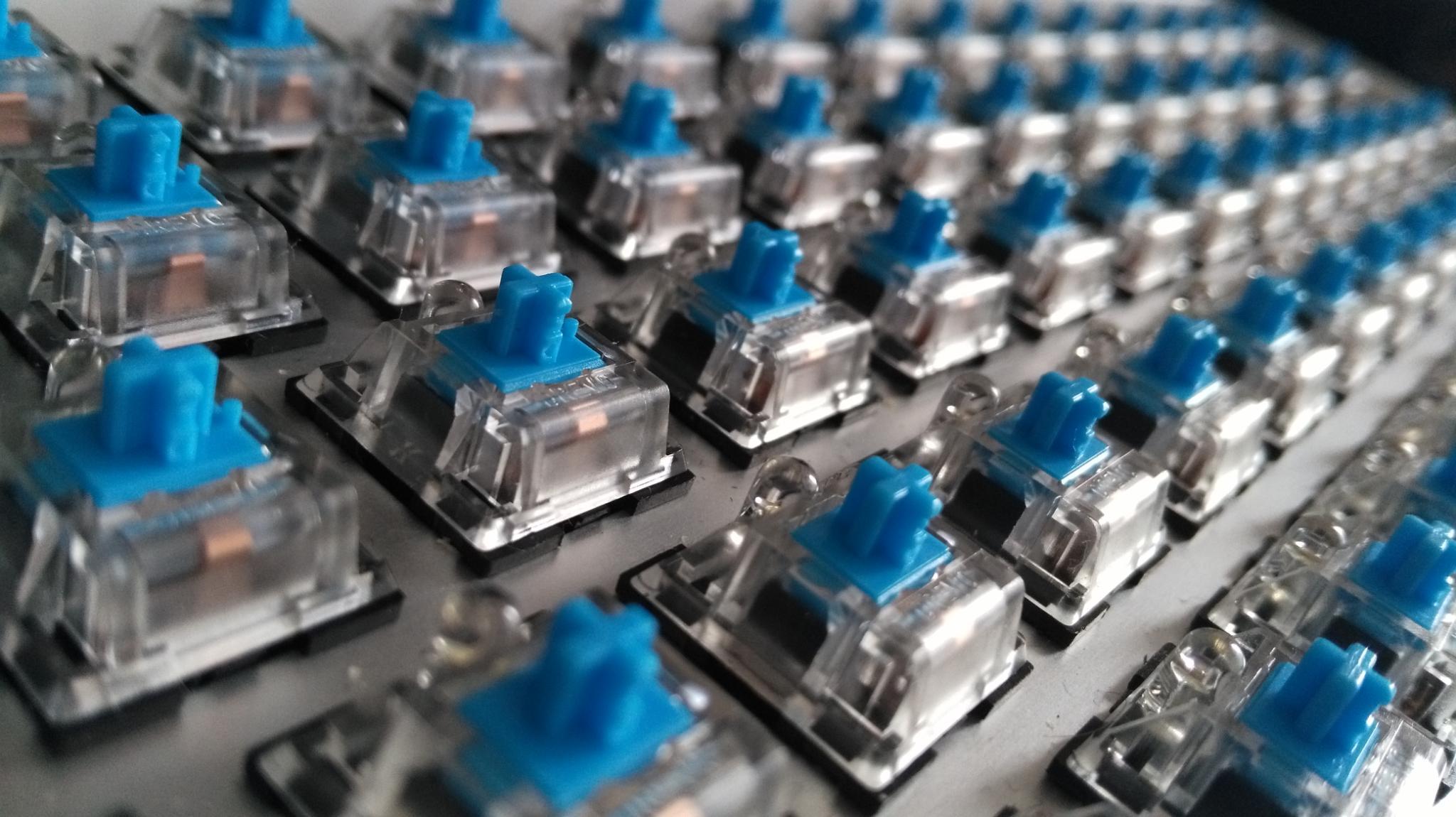

Chassi ausente: Usado principalmente pela Cherry antigamente, é um tipo de montagem onde os switches ficam afixados direto na placa de circuito impresso, sem nada que os dê sustentação adicional. Requer switches com dois pinos extras de plástico para os estabilizar, chegando a adquirir o adjetivo "sem firmeza" para definir sua experiência de uso. É, em teoria, o tipo de montagem menos confiável e menos durável, apesar de muitos dos teclados Cherry que o usam terem permanecido em funcionamento através dos anos sem problemas, porém as trilhas eram mais espessas e menos suscetíveis a danos por uso que as de hoje em dia.
Chassi do Wyse Ascii. Fonte da imagem: Mikhail Kosevich Volkov, 2019

Latão: É um material usado principalmente em teclados customizados, possui menos flexibilidade que o alumínio e pode ser tanto jateado quanto polido e dá um aspecto maravilhoso, vide seu uso em relojoaria. É um meio-termo entre o alumínio e o aço em termos de flexibilidade, não possuindo o problema do barulho de mola, mas infelizmente possui o ponto negativo de tender a oxidar com o tempo se não bem cuidado.
Plásticos: O uso de plásticos torna a sustentação dos switches uma mera estabilização, não sendo muito melhor que uma montagem sem chassi, é o que produz a maior flexibilidade, porém, a este ponto, preocupações com a longevidade dependendo do uso do teclado começam a surgir, visto que torna-se mais estabilização que sustentação dos switches.
FR4: Sendo o mesmo material da placa de circuito impresso e tendo a mesma flexibilidade, é uma solução mais ideal que o plástico, ainda que seja, efetivamente, mais uma estabilização que sustentação dos switches e ainda seja arriscado quanto à longevidade do periférico.
