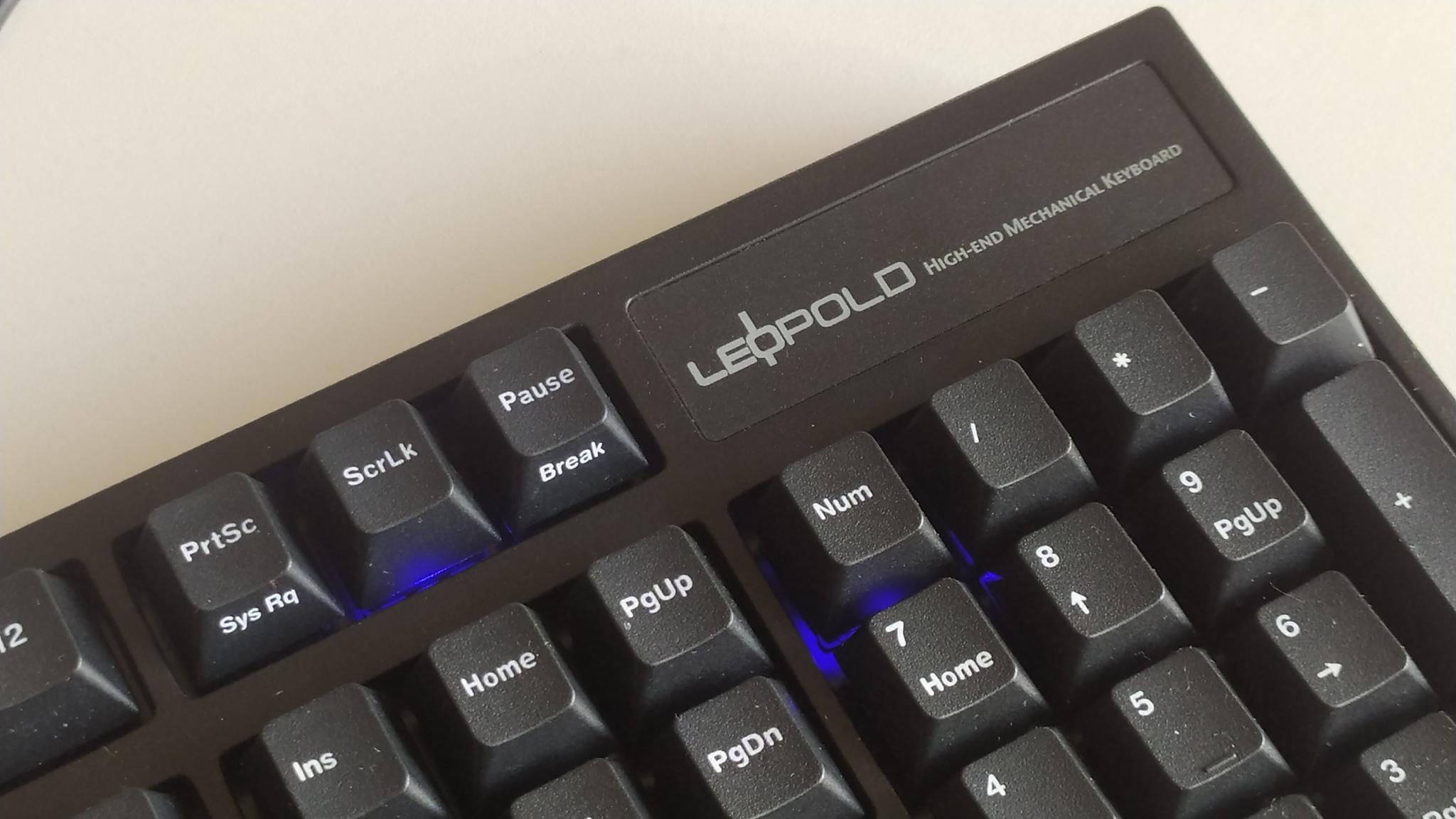

Sua carcaça é constituída de duas peças de plástico ABS texturizado externamente, com boa qualidade de injeção e resina. Essa possui aberturas para LEDs indicadores, porém são tapados por uma etiqueta que diz "Leopold High End Mechanical Keyboard", deslocando os mesmos para baixo das teclas que ativam as travas, mas falaremos sobre isso mais à frente.

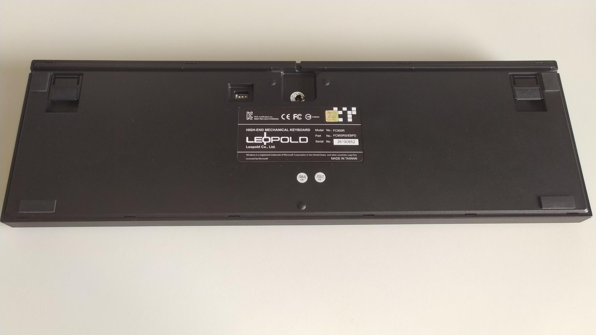

Em seu verso podemos ver uma etiqueta indicando o modelo, seu código e local de fabricação(Taiwan), os pés basculantes de inclinação e as chaves para comutação de teclas.

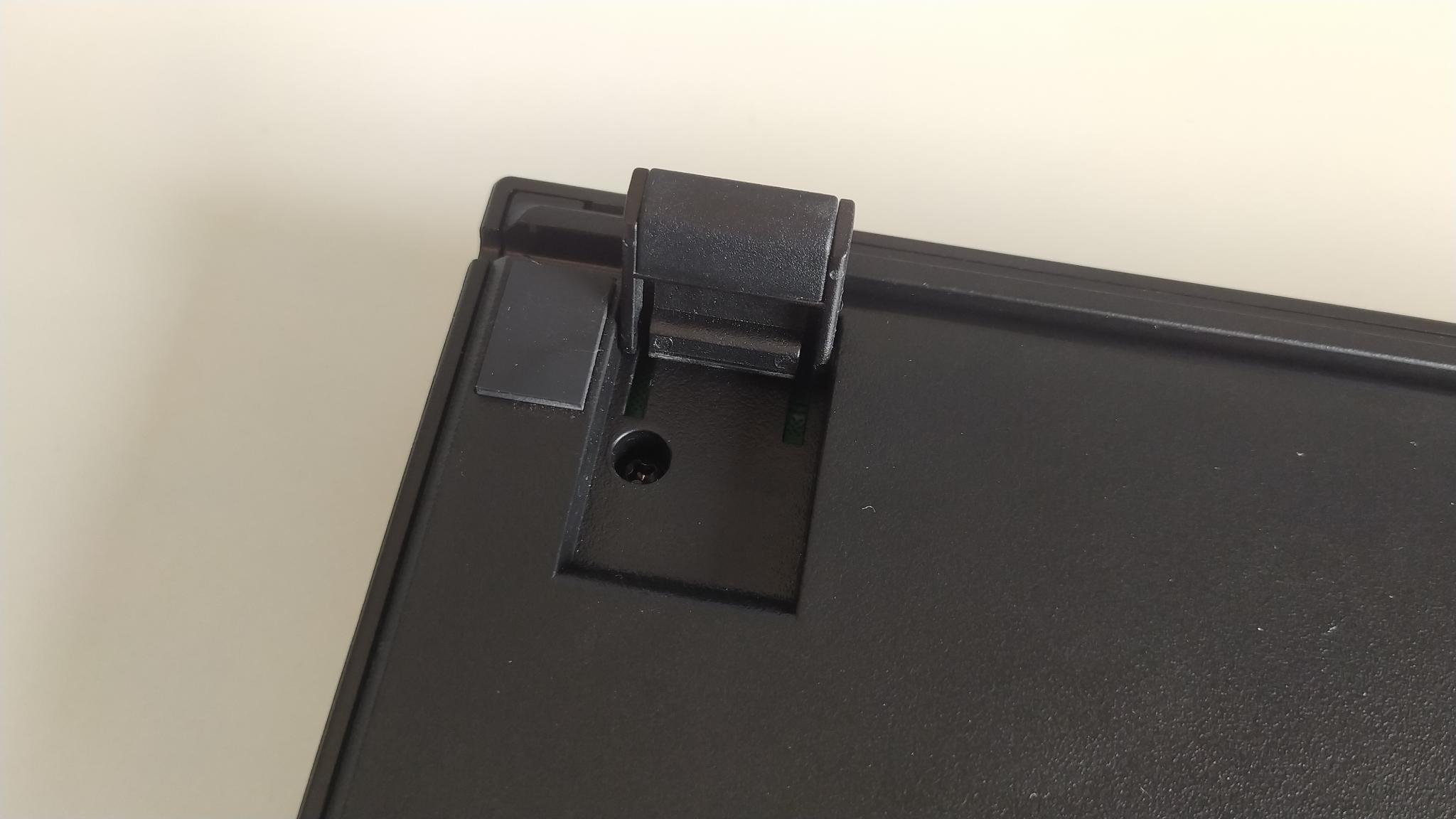

Há apenas dois estágios de inclinação, os pés basculantes possuem revestimento em borracha e o teclado também conta com borrachas para o estágio de menor inclinação, o que não é muito comum e é uma adição muito bem-vinda.

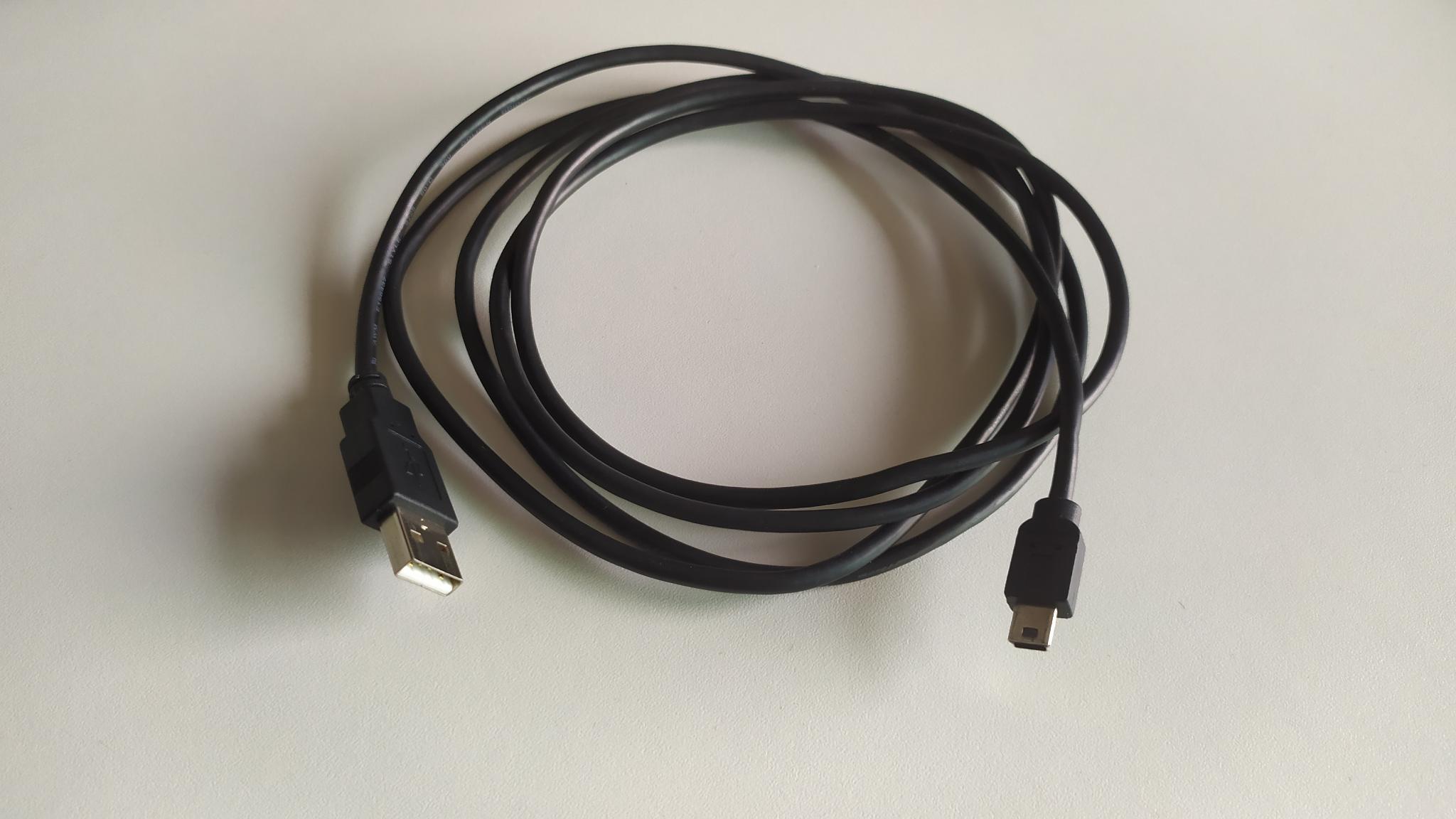

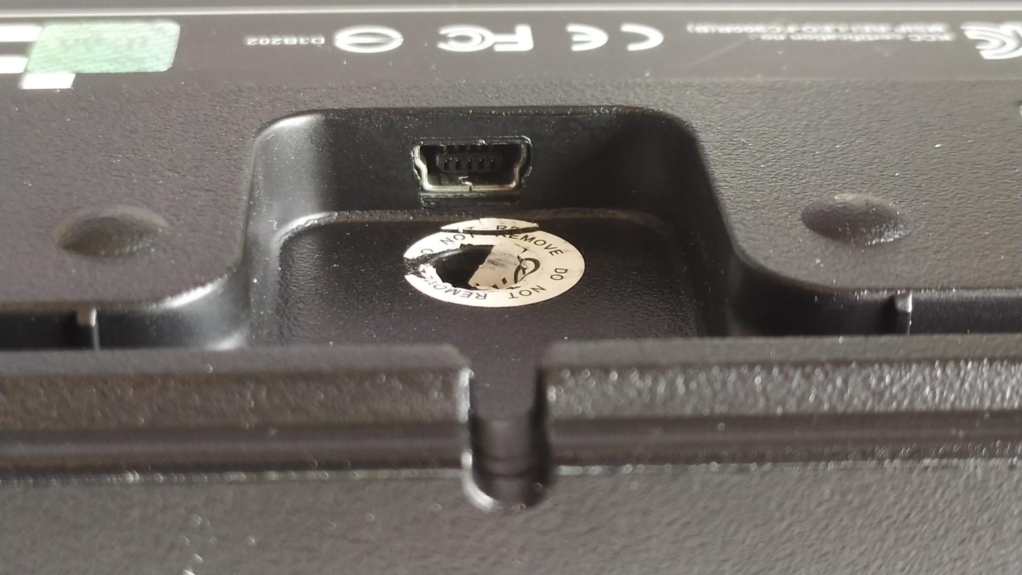

O cabo é removível com conector mini usb, é relativamente fino, mas nada que prejudique muito sua durabilidade, há 3 canais para ele e um recesso para o conector, o qual infelizmente é curto e os canais são finos, limitando os cabos que podem ser usados com o teclado.

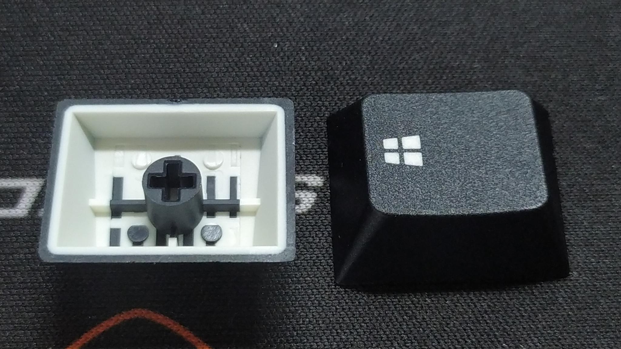

Suas teclas são produzidas em plástico PBT de 1.5mm de espessura, moldadas por sobreinjeção. No meio industrial, esse processo, com duas resinas, também é conhecido como two-shot, 2k injection ou double shot, esse último é o nome de escolha das marcas para material promocional desse tipo de tecla, com algumas optando por chamar de double injection.
Nesse processo, a peça é moldada em duas partes, o substrato contendo a legenda, e a capa que a envolve, assim as letras jamais gastarão, visto que são duas resinas com pigmentos diferentes fundidas no mesmo molde, para eliminar a legenda seria necessário lixar a tecla até gastar toda a estrutura dela. São extraordináriamente uniformes, devido à característica de deformação ao esfriar e instabilidade na moldagem, é uma resina muito difícil de obter esse acabamento. Evidência disso é a barra de espaço que, mesmo com o processo altamente refinado da Leopold, ainda saiu levemente deformada.

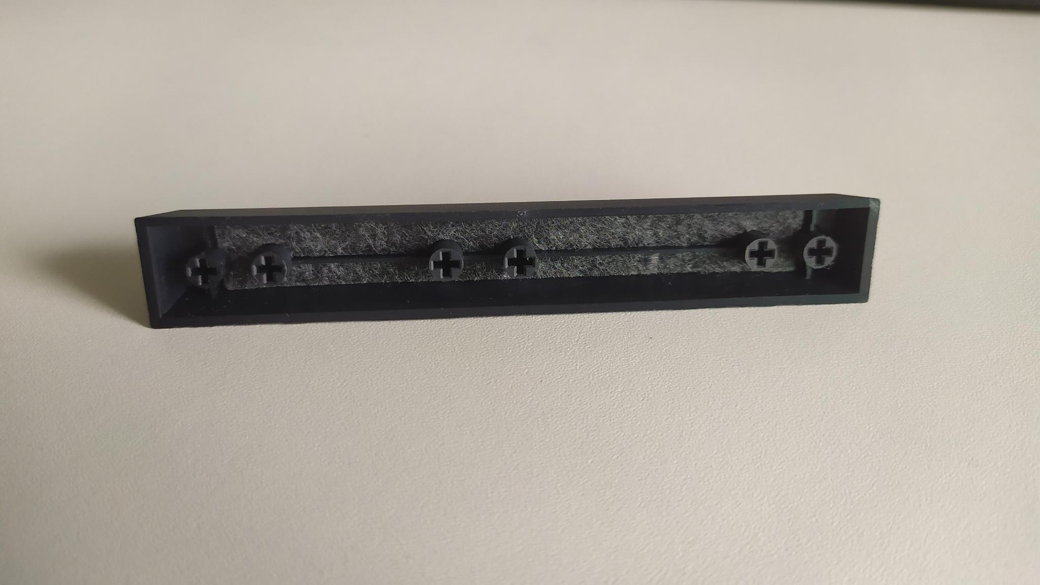

Ela ainda possui um feltro colado por baixo a fim de ajudar a reduzir ruídos, mas acaba preocupando que, por ele não ser removível, a higienização do teclado possa acabar descolando sem haver como colocar de volta na forma correta, poderia aqui ser usada uma espuma de alta densidade com furos nos pilares que fixam a tecla nos estabilizadores e switches, sendo assim removível apenas puxando a espuma para fora.

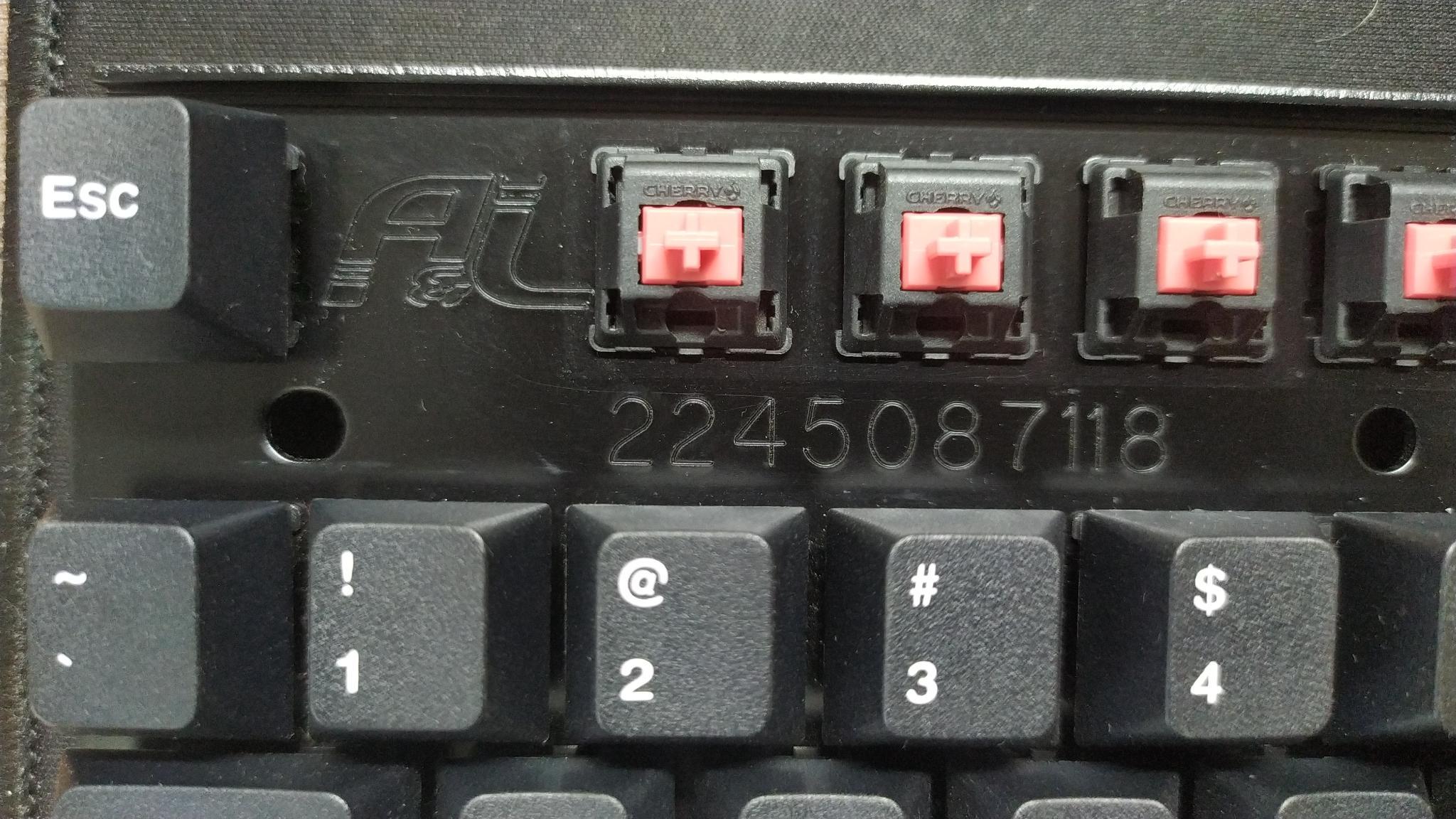

O interior possui a logomarca de uma empresa chamada A&J, porém não consegui mais informações, mesmo em sítios chineses.

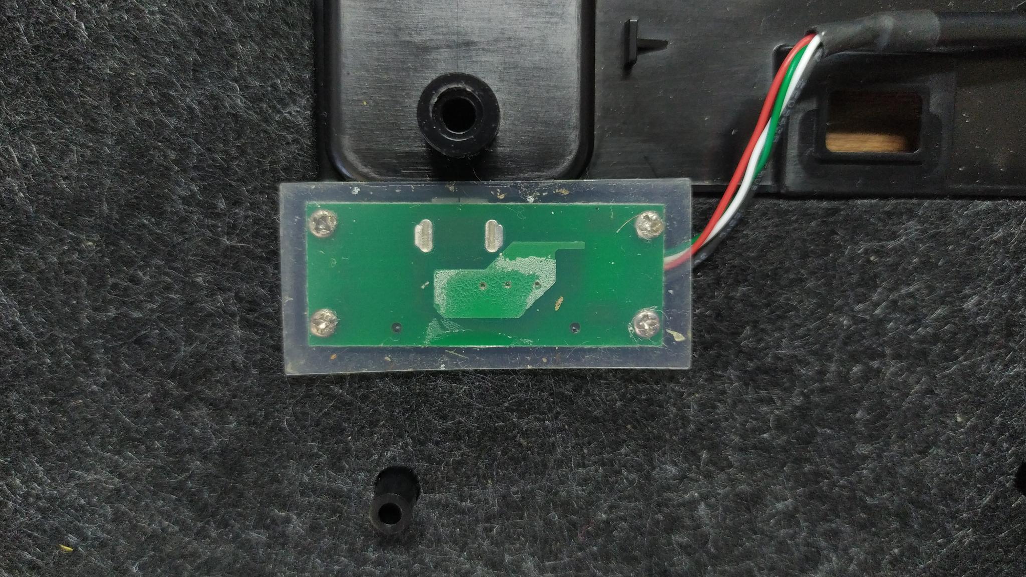

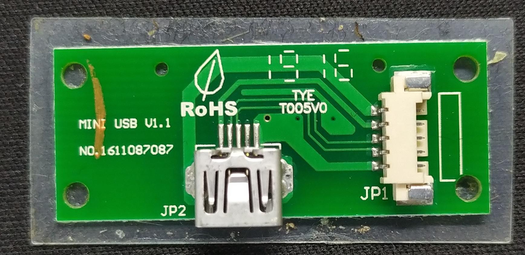

Há ainda uma espuma por todo o fundo, colocada lá para reduzir as reverberações dentro da carcaça, também deixando a sonoridade menos aguda e ajudando a reduzir o barulho de mola (ping noise) gerado pela chapa de aço tornando seu uso mais agradável. Sobre ela podemos ver a placa do conector mini usb, presa com 4 parafusos na carcaça isolada por um plástico colado em seu verso, ela é conectada à placa de principal do teclado através de um cabo de mesma qualidade do externo com dois conectores JST, sendo o lado do conector um JST 1.5mm e o do teclado um JST 2mm, ambos de 5 pinos.
O mini USB fêmea utilizado possui montagem híbrida, ou seja, os pinos de dados não atravessam a placa, somente a âncora do conector, solução qual não confere tanta longevidade ao produto quanto se fosse inteiramente THT (vide controles de PS3, que sofreram alteração nesse conector para SMD e passaram a ter problemas).

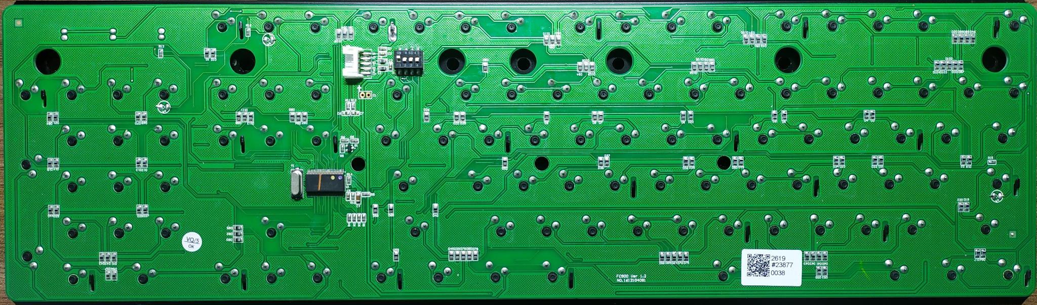

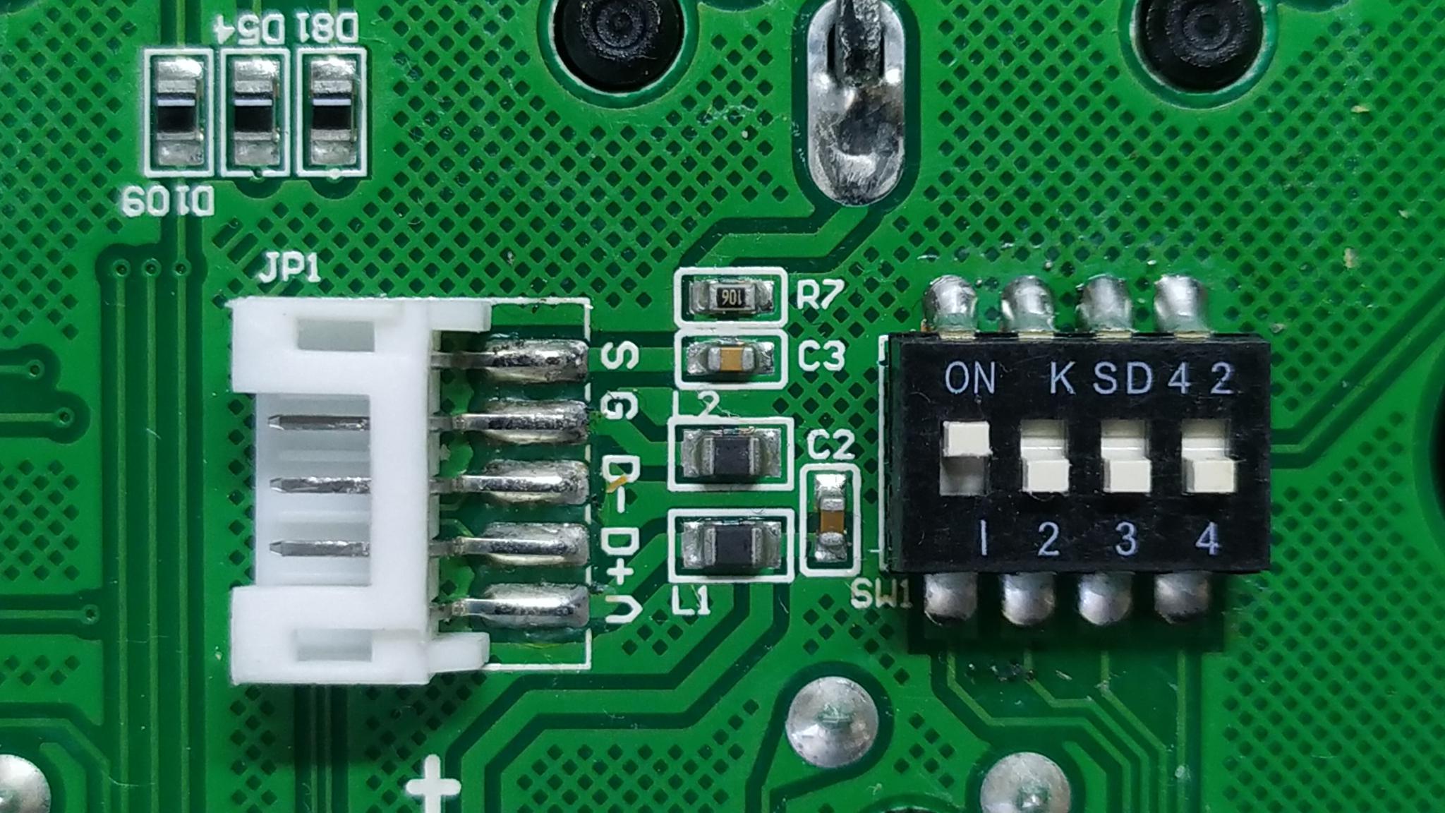

A placa de circuito impresso principal é muito bem projetada, contendo apenas o necessário e sem muito residual de revisões antigas, os diodos da matriz são agrupados, o que pode dificultar a identificação de qual o responsável por qual tecla caso venham a falhar, porém conferindo uma estética mais limpa e mais agilidade na fabricação.

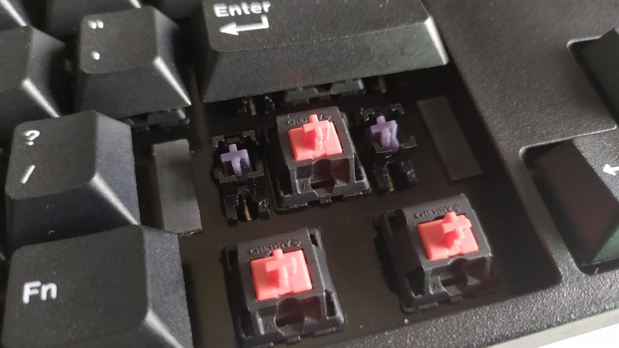

Os switches disponíveis são da linha Cherry MX, nas variações blue, red, brown, clear e silent red, são de alta qualidade e estão orientados com as folhas de contato viradas para a traseira, o que aumenta a compatibilidade com conjuntos de teclas de perfis baixos.
Os estabilizadores são clones dos estabilizadores Cherry Plate Mount, sendo quase tão estáveis quanto os genuínos. Eu gostaria de ver estabilizadores PCB Mounted, que são mais estáveis, mas como requerem montagem manual, não seriam adequados para produção industrial.
Suas soldas são de excelente qualidade, tanto para componentes SMD quanto para os conectores JST, switches e LEDs.

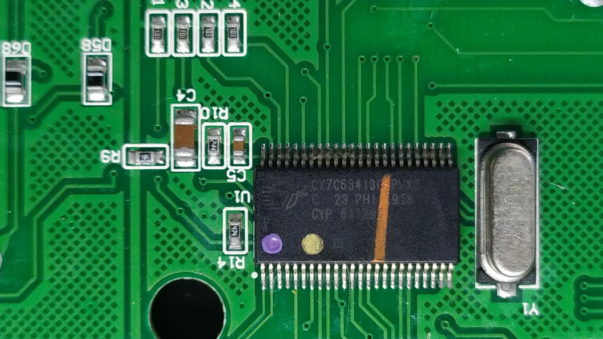

Sua controladora é uma Cypress cy7c63413c-pvxc, de 8 bits, com suporte nativo aos protocolos USB e PS/2, configurada para operar nos modos 6KRO e NKRO no USB, e NKRO com 4 velocidades de disparo no PS/2, que podem ser escolhidos através de combinações com a tecla FN. É uma controladora simples para um teclado simples, mas aguenta quantas teclas simultâneas forem necessárias. A taxa de resposta do teclado (polling) é 125Hz através do USB e 1000Hz através do PS/2, o que para a maioria dos casos não faz diferença, mas para o caso especial de jogos de ritmo é recomendado uso de uma taxa alta, sendo, assim, mais recomendado usar pelo PS/2. Caso queiras saber mais sobre ghosting, rollover e o que é 6KRO e NKRO, leia este outro tópico em forma de artigo.

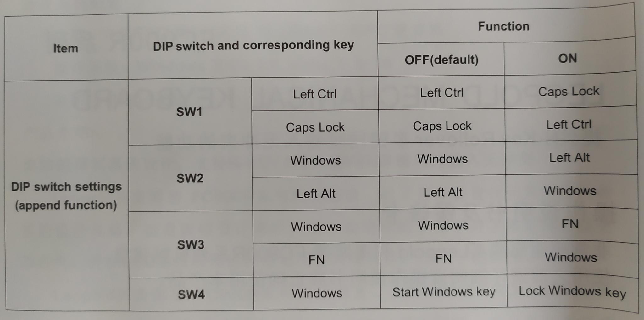

Em seu verso, o FC900R, como qualquer outro teclado da Leopold, possui chaves que permitem alterar a posição de certas teclas. Neste modelo são 4, e as funções delas são estas, conforme descrito no manual:

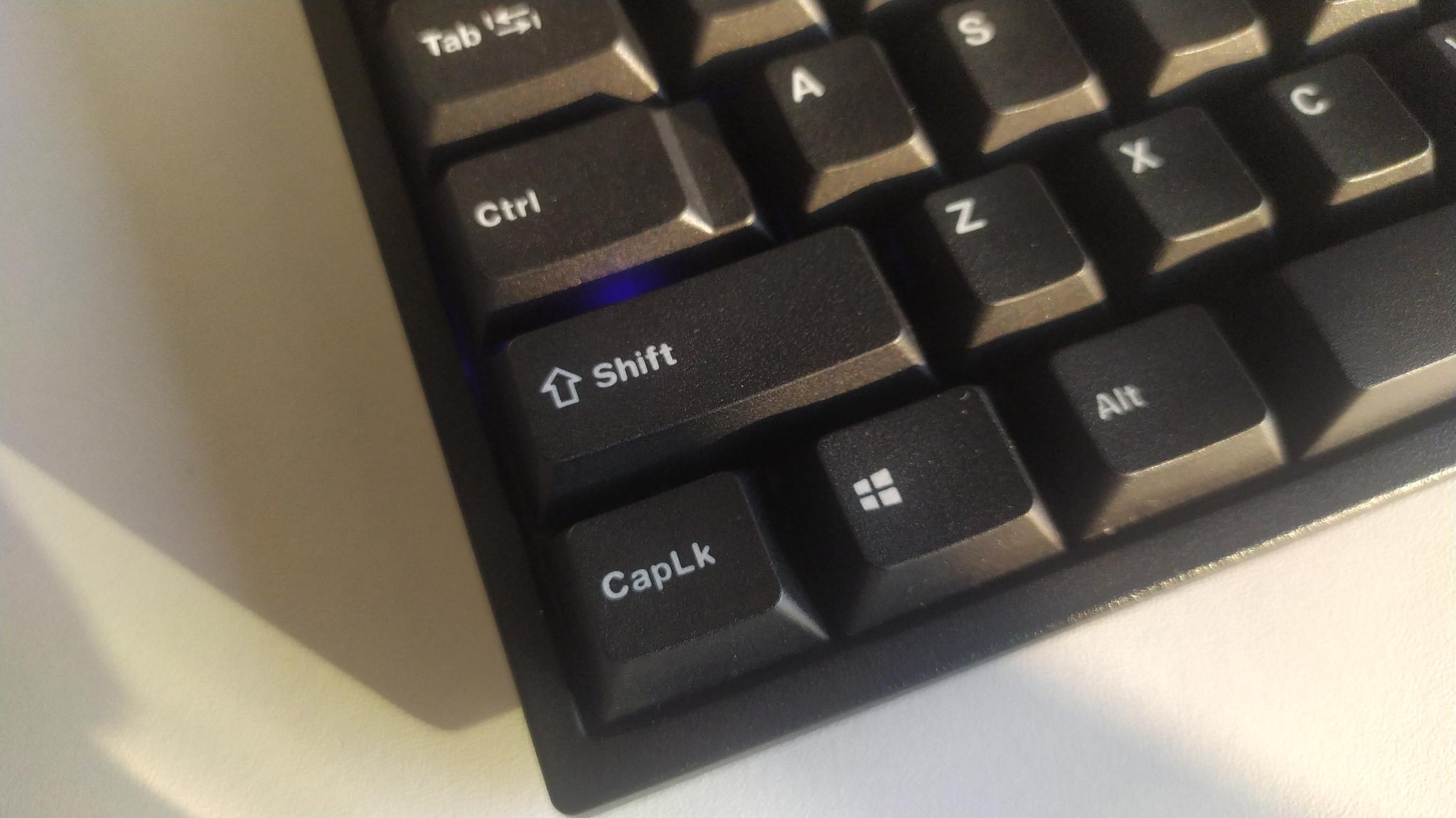

A adição da possibilidade de colocar a tecla Control e Caps Lock nas posições clássicas, utilizadas por diversos terminais antigamente, é muitíssimo bem-vinda, visto que há benefícios na agilidade de combininações de teclas. qui encontra meu maior problema com este teclado, os LEDs indicadores possuem uma posição ambos na placa e na carcaça para serem postos na posição tradicional, porém por algum motivo a Leopold decidiu colocá-los sob as teclas, que não possuem janelas, o que deixa o teclado com um aspecto horroroso quando estão ligados, agravado de sua cor azul forte, e ao contrário das teclas Control e Caps Lock, os led não troca de posição, fazendo-o acender sob a tecla Control, caso estejam trocadas.

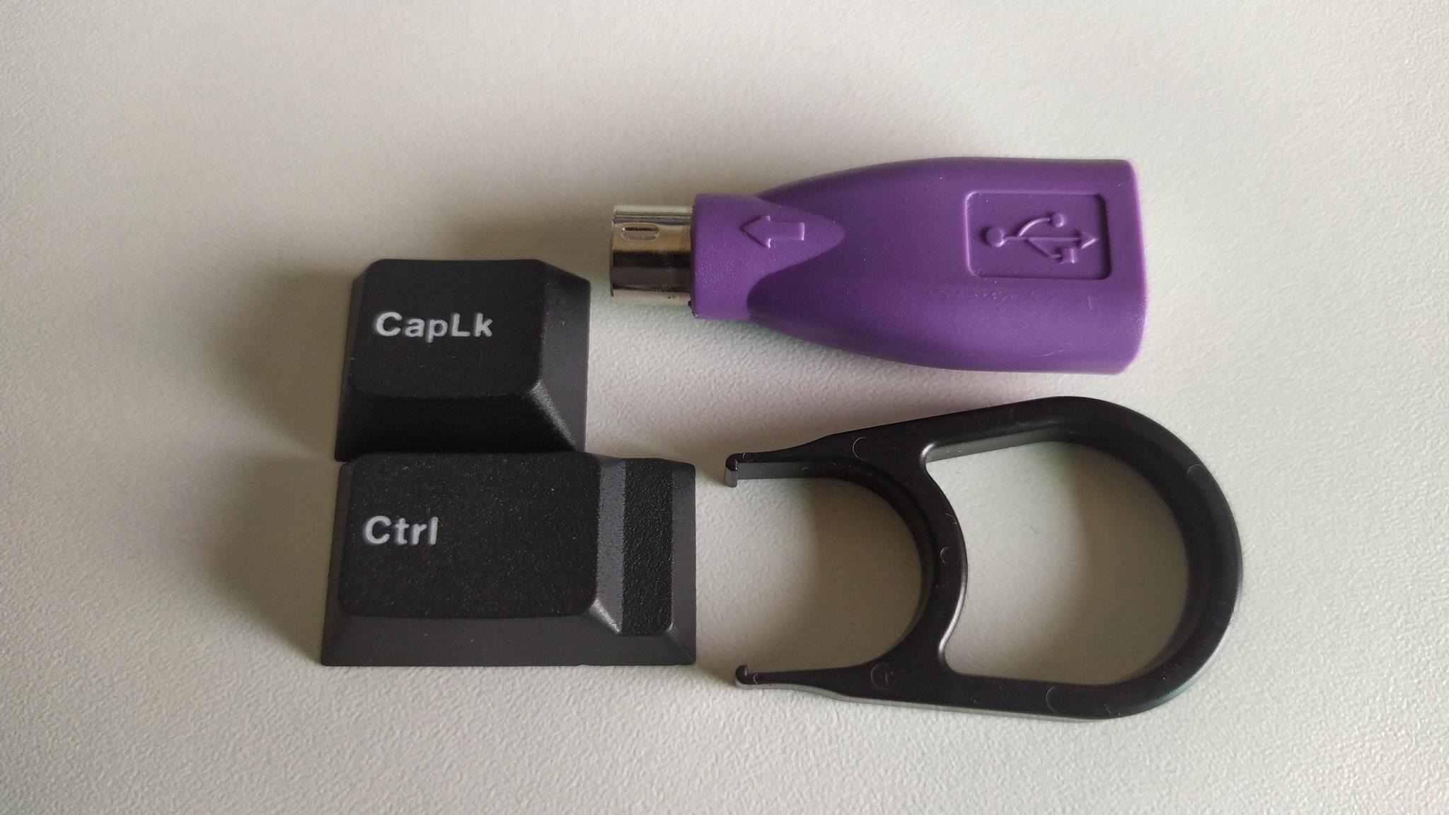

As teclas com as marcações novas são inclusas na embalagem, assim como um adaptador PS/2 e um removedor de teclas. Tanto o adaptador quanto o removedor de teclas são peças genéricas, o primeiro adicionando risco de quebra na porta PS/2 e o segundo contendo alto risco de riscar as teclas com o seu uso, ambos poderiam ter sido trocados por opções muito melhores com uma fração insignficante do valor do produto.
