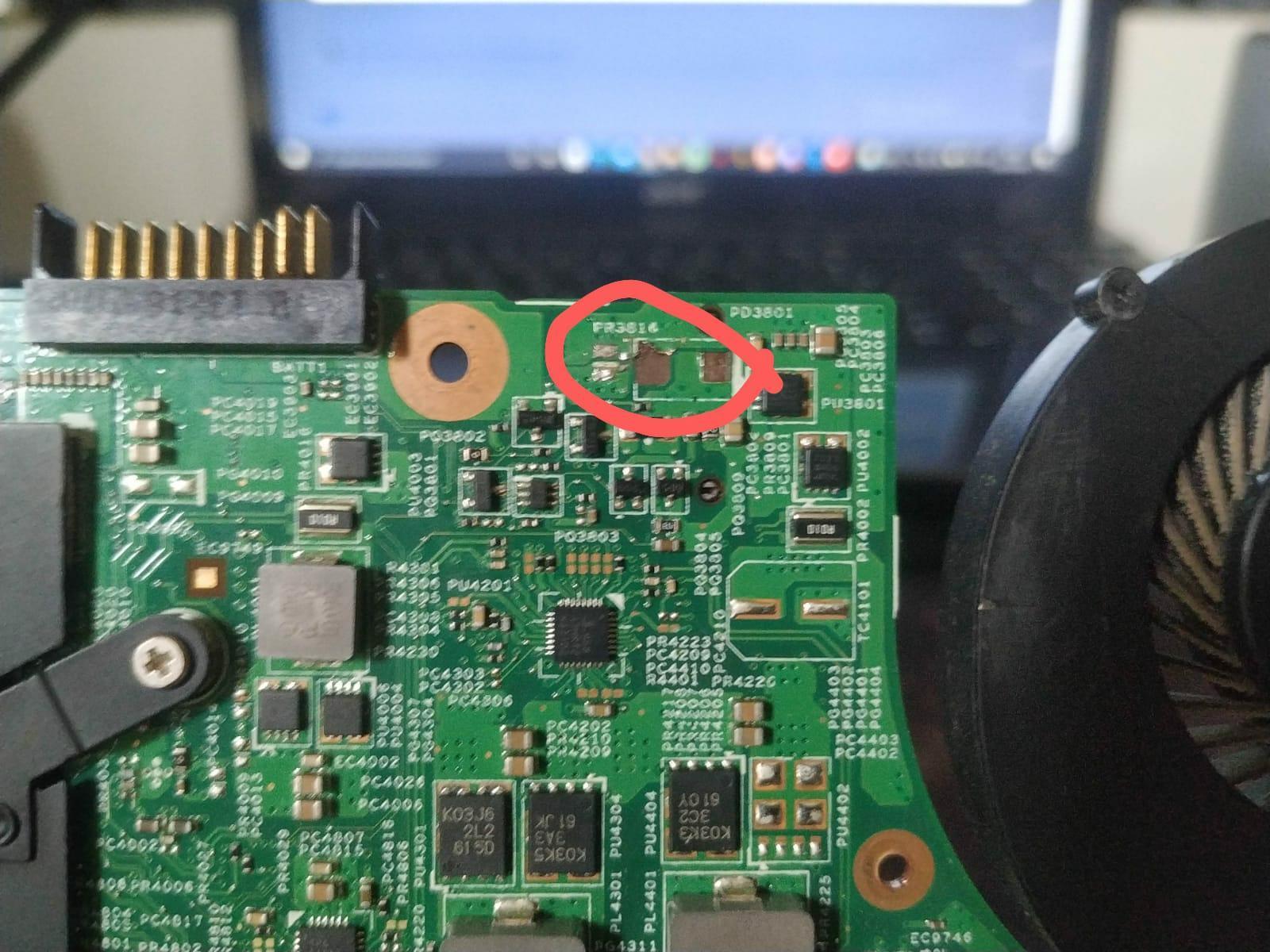

Tenho uma placa-mãe 12204-1 de um dell que não estava ligando, ao fazer os teste com o multímetro percebi que não está passando energia no plug do dc jack para a placa-mãe, ao analisar o esquema elétrico reparei que está faltando um componente na parte de traz do plug do dc jack, porém eu não soube identifica-lo. Preciso de ajuda para identificar este componente e comprar outo...1333436807_WhatsAppImage2021-11-23at16_21_13.thumb.jpeg.54270de62d3dfa2a79e1e310760b172f.jpeg
O que ta faltando é um tipo de chip de BIOS,Que ta marcado nessa foto ai no canto,Só não creio que voce vai achar um parecido,ou igual pra repor ai

@Mosaerts vai ser o la de cima onde eu havia circulado, esse ai tem

você n vai conseguir recolocar esses componentes porque as tilhas da placa q recebe o componente foram arrancadas essa placa tá morta.
4 horas atrás, roberto0071 disse:
Realmente,Ja quebraram o circuito de trilha,Ta dando pra ver a camada marrom da placa-mãe,Nesse caso tira os componentes e aproveita em outra placa

É possível recuperar uma trilha simples com estanho por exemplo o lado de um capacitor q teve a trilha rompida, a placa-mãe tem trilhas q atravessam a placa de um lado pro outro se a trilha é rompida ela continua do outro lado da placa as vezes é preciso puxar um fio de um lado pro outro da placa pra recuperar uma trilha muito complicado mesmo.
6 horas atrás, gabriel candeias barbosa disse:
@Antonio V. Garcia as ferramentas eu tenho, só não consegui identificar exatamente onde são as trilhas rompidas
@Antonio V. Garcia e só por duvida, o componente que vai nesse espaço, seria qual?
para identifica os componentes q estão faltando seria preciso olhar no esquema da placa e no Board Viewer q é um novo tipo de esquema q é usado junto com o esquema da placa.
