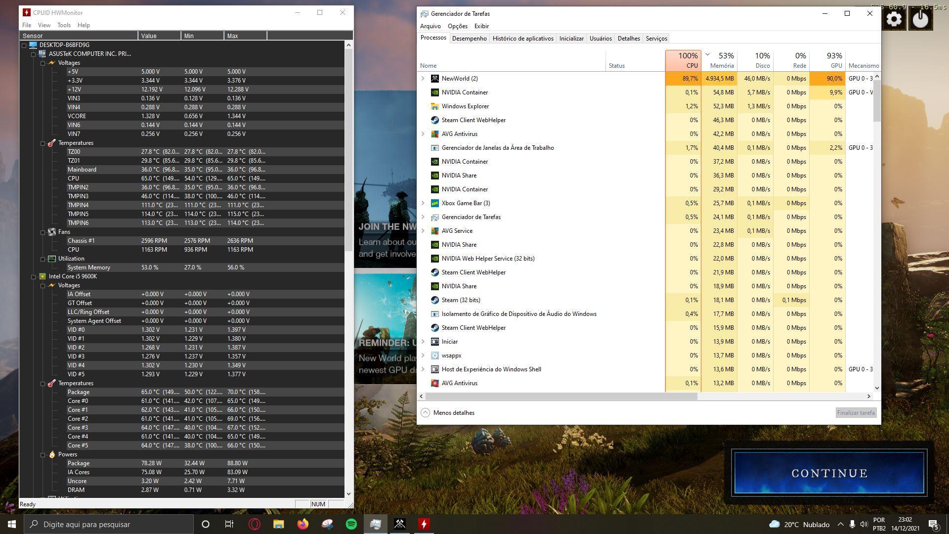

dps de muito esforço para montar o cooler (como eu disse, não entendo muito), e ter deixado o gabinete com a lateral aberta, pois não tem como fechar ela com esse cooler ENORME instalado
Deixei o aida64 rodando uns 20 minutos, com as opções abaixo selecionadas (o padrão que veio)
a Temperatura parece ok..chegando a uns 71 graus no max
mas fiquei preocupado com o seguinte:
É possível ver o New World aberto ao fundo...a temperatura da cpu ficando a 70 graus, tudo certo
mas no gerenciador de tarefas, me parece ter algo errando..somente o jogo aberto basicamente e um uso tão alto de CPU/GPU...
um amigo meu até me questionou se o jogo estava rodando pela GPU e não pela CPU, e eu não tenho ideia :D
@Paulistera Ai sim mano, temperatura normal pra esse processador, fica tranquilo com o jogo aberto, acredito que esteja com uso alto de ambos por estar nessa tela de menu principal, tenho certeza que jogando vai ser diferente, pelo menos pra mim no Warzone nessa tela de menu por exemplo fica fritando meu processador e gpu kkkkkkkkkkk ai no jogando mesmo é mt mais de boa
@leonardobr_ Sim sim, temperatura tranquila huaheae
Mas então nada mais a me preocupar com o PC?
ou algo que tenho que ficar de olho no i5, algum tipo de problema "comum" da linha?
ou agora só pensar em upgrades então
