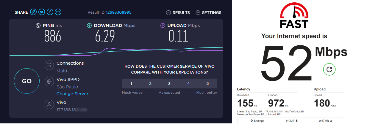

Meu desktop esta cabeado com o C80 e toda vez que dou boot pelo Windows, durante os primeiros 10-20 minutos, a velocidade da internet é uma M### completa, ping colossal de 500-700ms e velocidade oscilando entre <1 e 20/30Mbps, então:
1- Ou aguardo vários minutos ate que "magicamente" o ping volte ao normal, de 2-3ms e download nos 300+ Mbps
2- Ou dando um /release e /renew agilizo para que o ping e download volte ao normal como citado acima

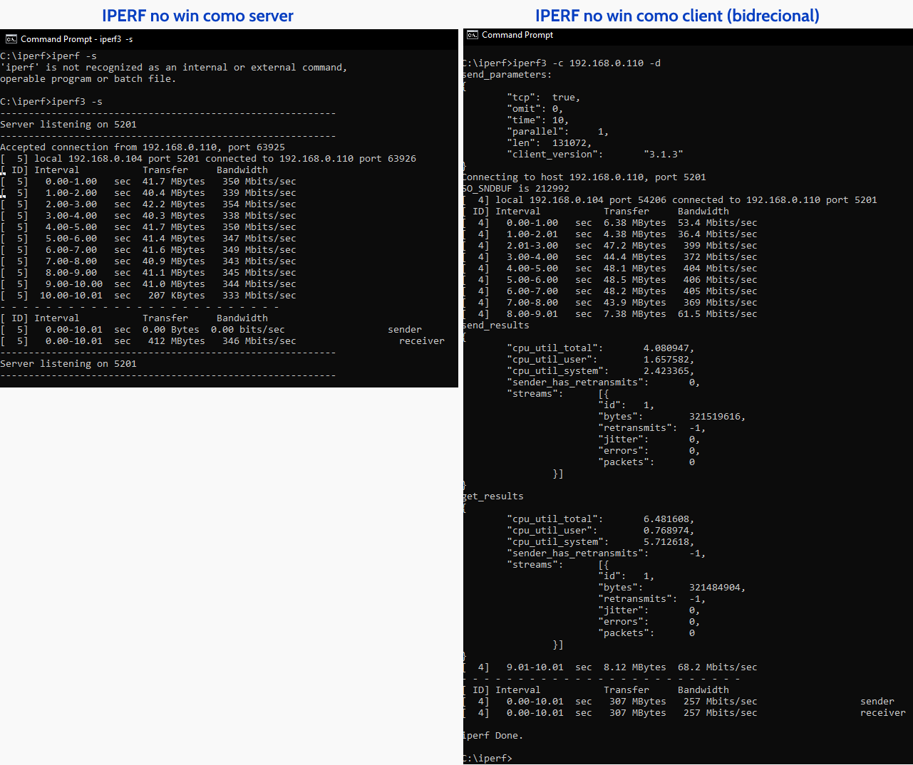

Não tentei rodar outro SO dentro do desktop então o que pude fazer foi rodar o iperf entre meu desktop e meu macbook, ambos foram testados tanto em server e client e como não sei se esse foi um teste válido vou postar aqui as imagens pra você analisar.
Antes das imagens do iperf, veja teste de velocidade feito logo depois de entrar no windows:

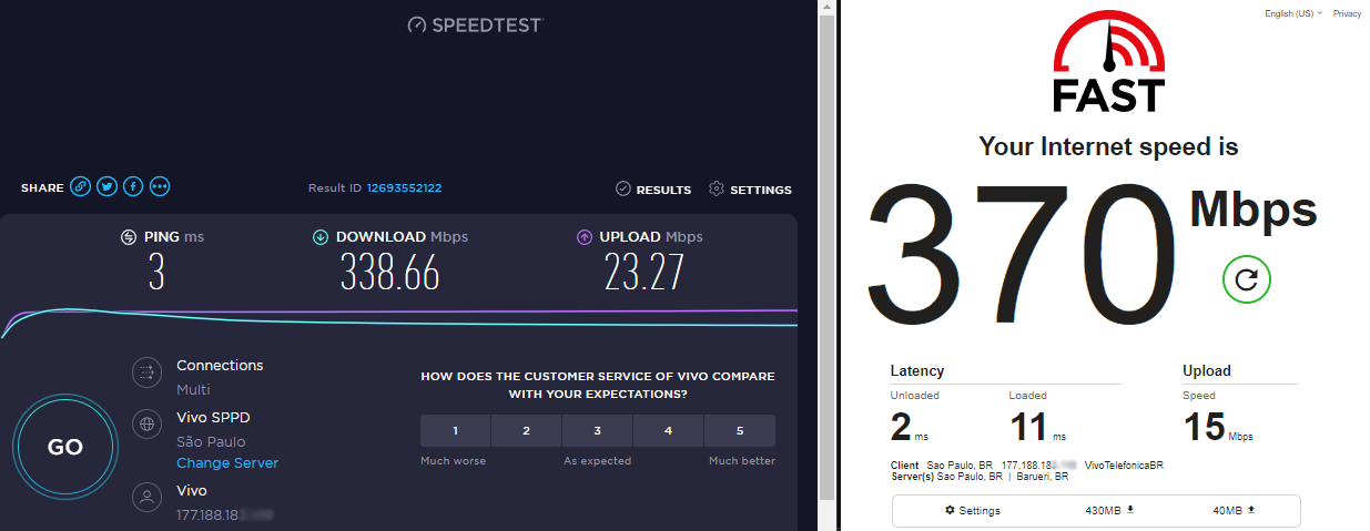

E após executar o /release & /renew:
Ambos testes feitos no desktop, cabeado no C80.

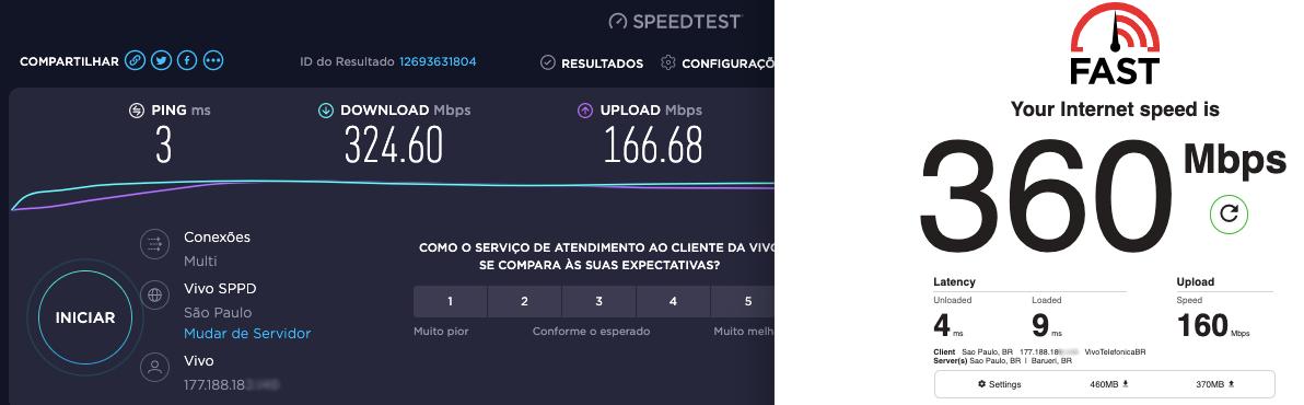

Agora veja o teste realizado no macbook (conexão wireless):
Quanto aos testes feitos pelo IPERF:
IPERF no macbook como client bidirecional
O que dizer sobre esses resultados?

Bem o que passa é a banda feito pelo Windows após a renovação do ip, melhorou muito, enquanto no Mac mantem boa a sua conexão bem estável a taxa de upload muito melhor do que o Windows, resumindo, faça mais teste com Windows formatado em outra máquina sem ser instalado nada só o sistema, e se possível coloque uma adaptador usb 3.0 na porta 3.0 gigabit no seu notebook, para chegar a conclusão mais precisa, valeu e depois poste aqui, e se tiver um amigo aí com um notebook para testar a sua rede seria o ideal, refaça os teste novamente, valeu
