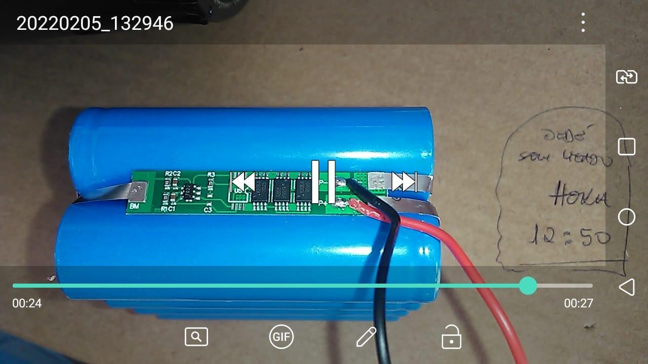

19 horas atrás, alexandre.mbm disse:
Agora sim, temos fotos!
A boa notícia é que eu já tinha adivinhado certo, esse "7022".
A péssima notícia é que eu não encontrei coisa útil sobre ele, ontem, depois de um google bem demorado.
Pelo menos agora temos como levantar o cicuito, com muita segurança. Só a título de geração de conhecimento...
E o nome é: XBL-2S-4MOS
Infelizmente uma desconhecida de São Google!
Nem tudo é o que parece. Eu apenas sou um entusiasta da cultura wiki.
Vamos chegar lá!
Nem que seja com um "datasheet imaginário" para o tal 7022.
Existem vários outros CIs que se propõem ao lugar dele. Levantando-se o circuito dessa sua placa nós poderemos encontrar o datasheet de um CI semelhante, em seu circuito de referência, a este misterioso 7022.
Mas se você quer apenas testes...
Nem precisa de esquema. Valide a saúde de duas células individualmente, usando outra placa carregadora de célula, 1S. Então, coloque-as na nossa placa para descarregá-las como pack, e em seguida carregá-las (como pack). Monitorando tudo.
Essa sua placa, por ser um BMS 2S, deverá manter a tensão sobre cada uma das duas células equilibrada, durante todo o tempo. Isto chama-se "balanceamento" e deve ocorrer a todo instante. Lembre-se de começar com duas células completamente carregadas. Fica mais fácil.

@orieva, mostre aí de onde P+ e P- estão vindo, na Boombox.
vou colocar um vídeo que eu fiz antes de desmontar a bateria com 8 celulas. mais os fios p+ e p_ da placa de proteção é o conecto ( macho) que é conectado no conector (feme) que fica na placa do apar.
tentei enviar o vídeo mais não deu, então tirei o print  do vídeo. vou ver se tenho uma placa de proteção para fazer a carga de duas baterias.
