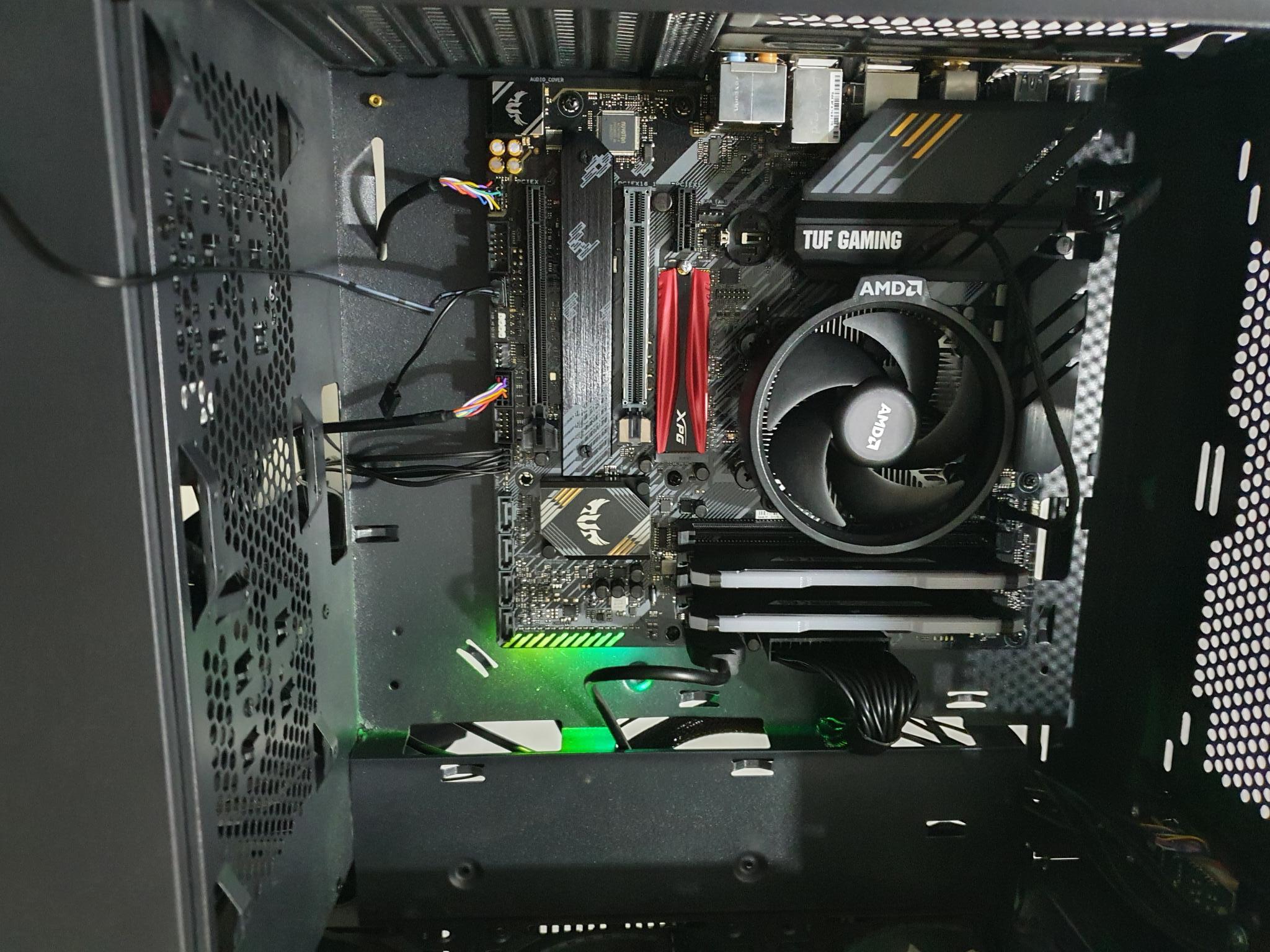

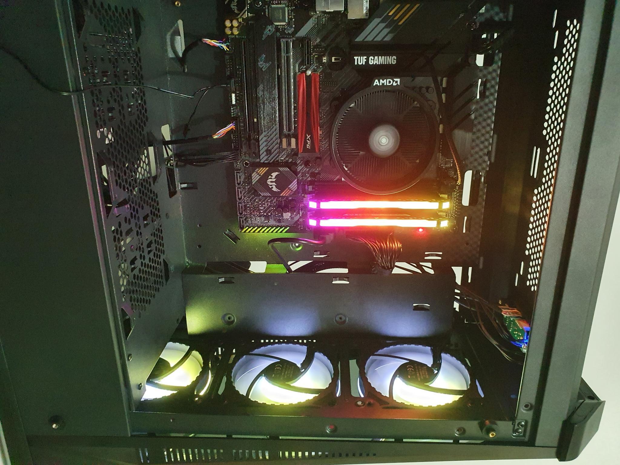

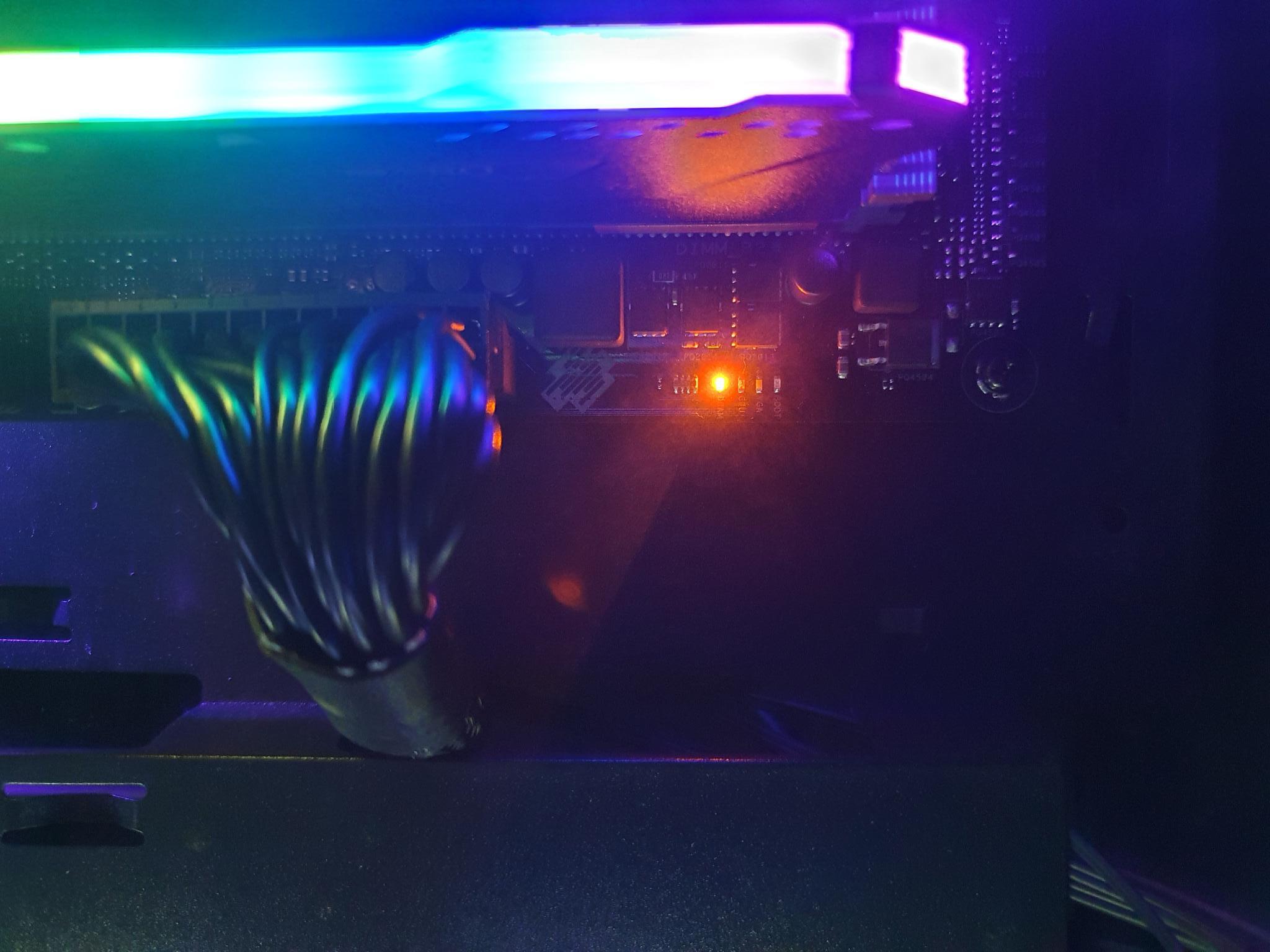

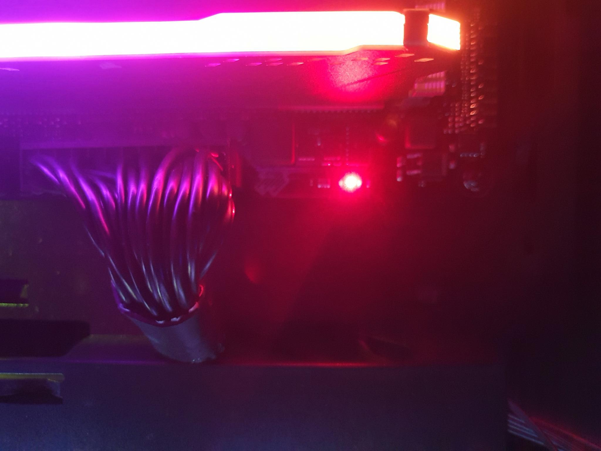

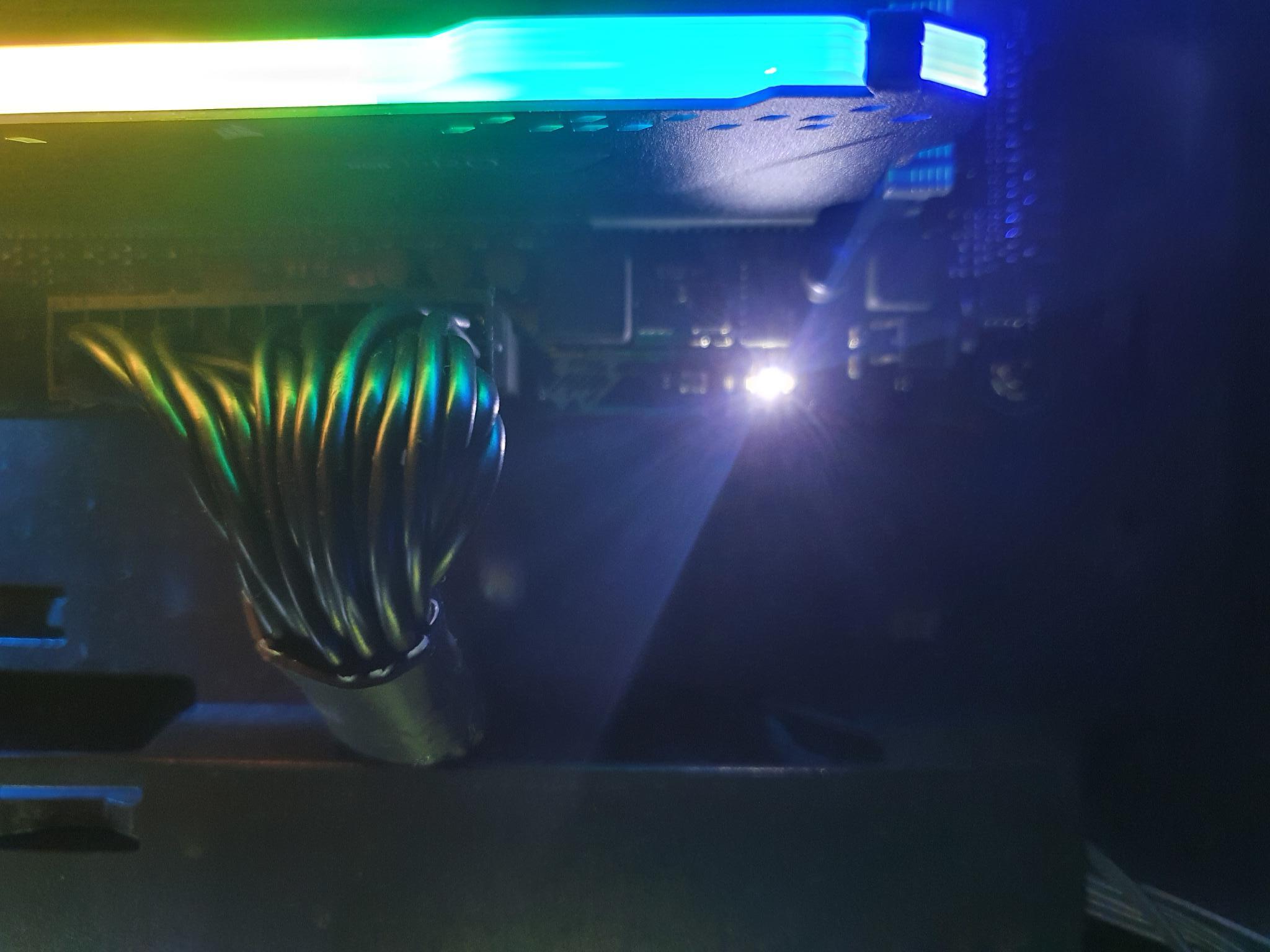

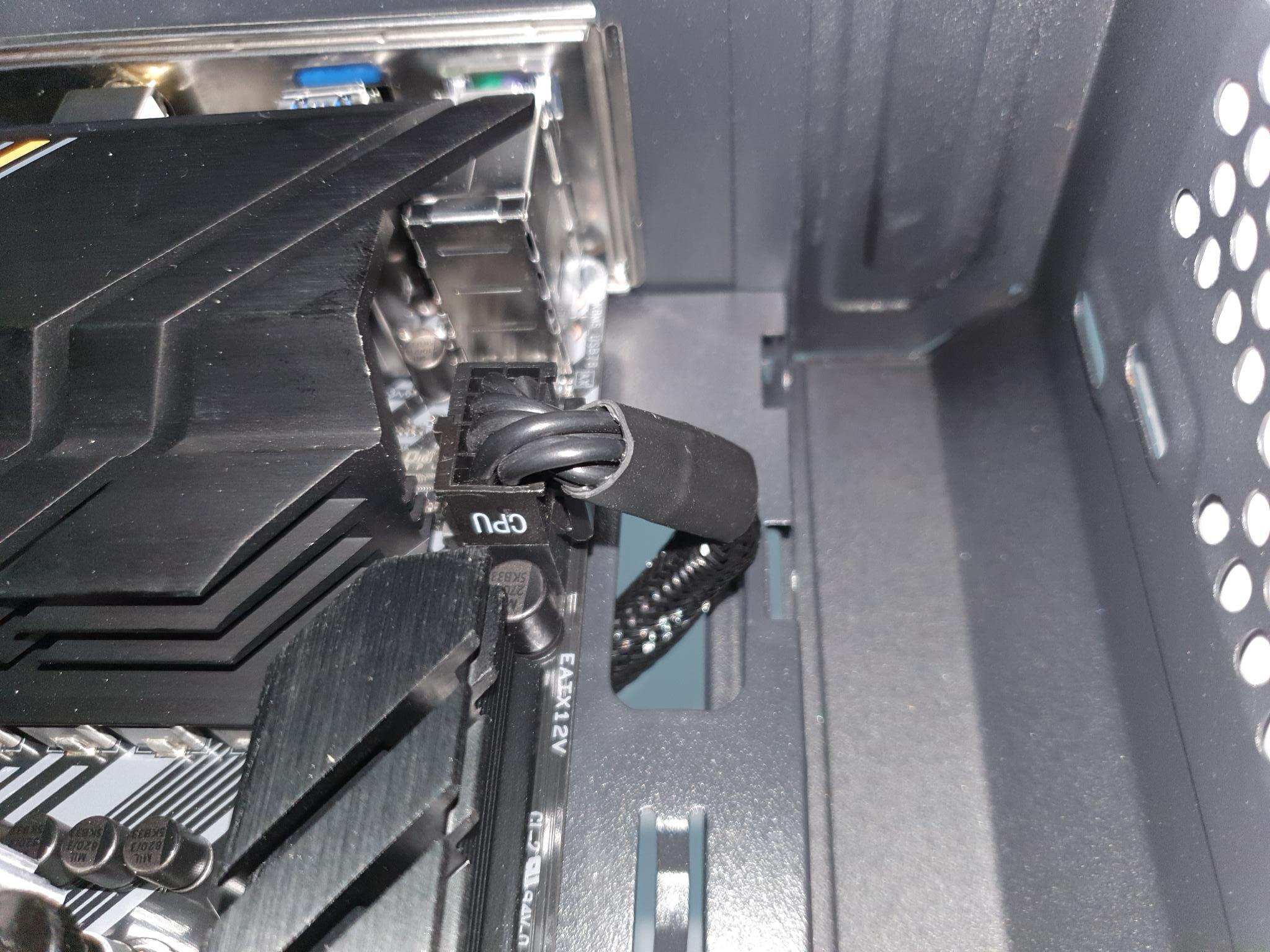

Chegou a placa-mãe ontem e fiz as conexões 1 CPU, 1 Motherboard, uso 5600g e M.2,entao não usei outras sobrou um cabo CPU (Não sei se é  caso) mas após conectar os cabos AO LIGAR fica piscando led da placa indicando erro, ja desmontei e montei 2x, os pinos estão OK do processador, memórias OK, e HDMI ok tambem, o que pode ser, pois não DA vídeo MAS LIGA  ? Devo fazer procedimento de BIOS FLASHBACK?
OBS - Esta sem a bateria da placa, creio que não influencia pois é somente para salvar configurações.

Bem provável que seja a atualização da BIOS, verifica no site da fabricante da placa-mãe qual a BIOS compatível com o R5600G
@Victor M A placa-mãe faz isso mesmo, é uma checagem que ela faz a primeira vez que liga ou quando tem alteração de hardware. Se ao final ficar uma luz acesa, é com ela que você tem que se preocupar (se procurar no google vai encontrar a página da ASUS com a definição do que é cada cor (RAM, CPU, etc) e como resolver.
Quando troquei a minha ela ligava mas não dava sinal de vídeo. Era o cooler (WC), novo, tinha acabado de instalar, mas a pasta térmica já estava ressecada. Tirei ele, troquei a pasta e funcionou.
@mineirimbb pior que nem tenho pasta termica kkkk se tiver que comprar vai ser aquelas de R$ 10, e a pagina eu vi e segui o vídeo, mas continuou, comprei a bateria que não tinha também, ja vejo tudo
@Victor M Sem não deu problema na luz da CPU, pode ser isso. A placa-mãe detecta o processador mais ao ligar e ver que vai aquecer demais, ela corta a conexão e desliga ele.
Sugiro gastar mais na pasta térmica. Não adianta usar uma porcaria que vai comprometer seu sistema.
@Victor M Ela é ótima. Mas não precisa de tudo isso. Pelo que vi sua CPU usa o cooler padrão da AMD, então não deve ter um TDP bem baixo. O que essa pasta te beneficiaria, creio eu, seria a longo prazo, pois como ela tem uma ótima qualidade você não precisa se preocupar por uns dois anos pelo menos. Se passar uma pasta beem inferior, além da condutividade ser ruim (não vai resfriar como devia), ela tende a 'ficar ressecada' bem mais rápido.
