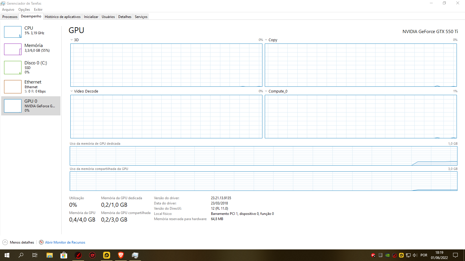

@Shelby_  Tipo, meu processador, tem 2GB de Vram.
Somando com a da placa de vídeo, ficam 3GB de Vram, conta ?
Não entendo muito ainda sobre GPUs
A VRAM das placas não é somada, porque a VRAM da placa integrada é compartilhada com a RAM do PC, enquanto a VRAM da GPU dedicada não é, por isto que chamamos de "placa de vídeo dedicada". Porque ela não é compartilhada com a RAM do PC, sendo específica, ou "dedicada", a rodar aplicações gráficas.
Além do mais, quando se trata de jogos, o jogo usa ou a placa integrada ou a dedicada. Isto fica configurado no menu do jogo, ou, caso não haja uma opção para seleção, é possível configurar pelo painel da NVIDIA. Isto significa que, se você colocar um jogo para rodar usando a memória dedicada da placa NVIDIA, o jogo usará apenas o 1GB de VRAM da GTX 550 TI e ignorará os 2GB de VRAM da placa integrada, pois ela não está sendo utilizada.

12 minutos atrás, Uca Senjü disse:
Isso aí quer dizer que sua placa de vídeo tem capacidade de usar até 2GB da sua memória RAM como auxiliar para a memória de vídeo, no entento, a memória RAM do PC tende a ser muito mais lenta que a memória de vídeo, fora as latências para comunicação, então acaba que seu desempenho é prejudicado quando você ultrapassa o limite de 1GB dedicado e começa a usar a memória RAM para auxiliar.
