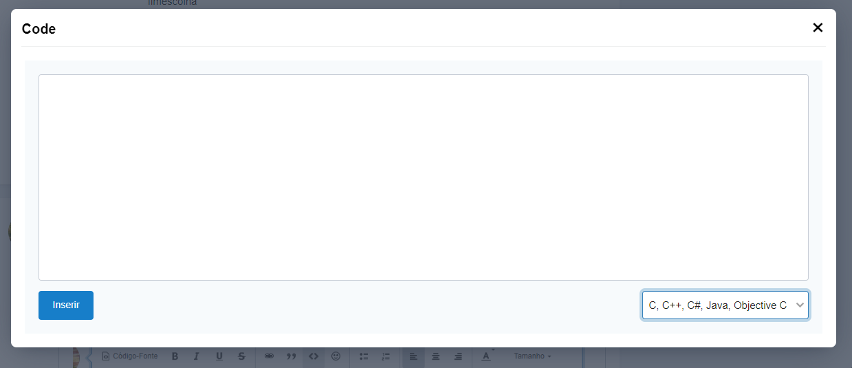

@Lauro Viana, ao postar o código, antes clique no botão code:
Vai abrir um caixa, aí você cola o código dentro. E mude o tipo para C, C++.....
