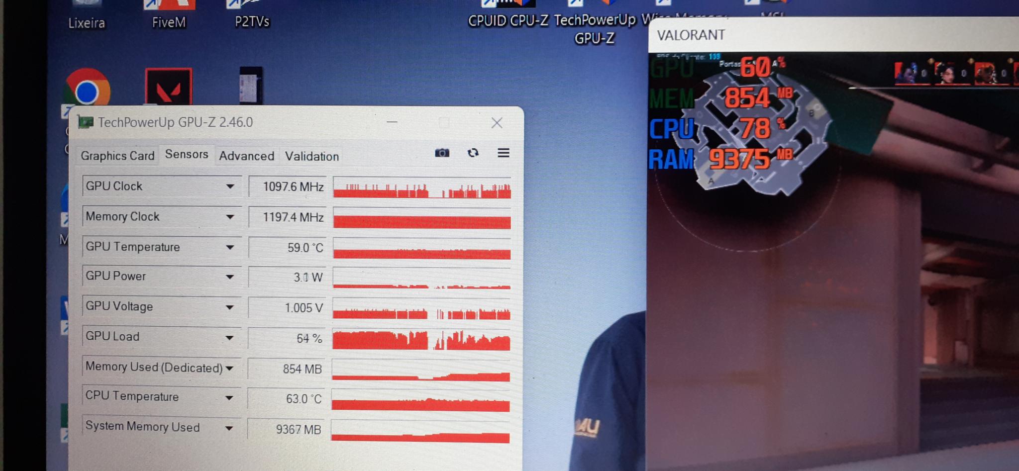

Salve!! Tenho um notebook acer aspire 5 core i5, que originalmente possuia 8gb de ram. Fiz um upgrade acrescentando mais 16gb de ram, totalizando 20gb( 4 gb sao da placa). Com isso a memória foi dividida em 10 gb para o sistema e 9.9 gb para a GPU, no entanto, quando estou jogando Valorant ou Gta V, o computador só usa no maximo 1240 mb(1.2gb) da GPU. alguém da comunidade porque desse problema. Nem queria usar os 9.9, mas usando 4 gb ja tava bom.

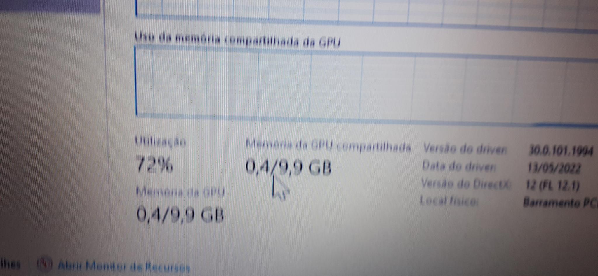

Fiz alguns teste e percebi que meu notebook, esta usando somente a memória dedica( segue a foto).
Você está fazendo confusão aqui. Primeiramente, sua GPU está usando 854MB de memória, como é mostrado na sua foto, acredito que os 1200 que se refere é a frequência da memória, esse valor não tem nada a ver com a quantidade. Se está rodando a 1200MHz quer dizer que você tem memória RAM de 2400MHz, tudo normal. Segundo, uso de memória não quer dizer mais desempenho, os jogos só usam o que eles precisam, e a memória só é ocupada por texturas, shaders, etc. CS:GO/Valorant são jogos baseados em uma engine antiga, além de ser feito para ter a maior compatibilidade possível com hardwares mais fracos, então o uso de memória desse tipo de jogo é bem mais baixo mesmo

@GuilhermeGB obrigado pela disposição, referente aos 1.2gb que falei, é que chegou a atingir em algum momento. Pelo que parece não o Computador não esta compartilhando a memória.

Ah sim, agora entendi a situação, quando eu respondi não tinha carregado essa última imagem que você postou. Mas essa situação aí é aquilo que eu disse pra você, o Windows disponibiliza uma parte da memória RAM para que o chip gráfico consiga utilizar, mesmo que não esteja reservado exclusivamente pra ele. Essa quantidade depende do total de RAM que você tem disponível, como você tem bastante, ele está disponibilizando 10GB.
Mesmo quando você tem uma placa de vídeo dedicada, como é meu caso, o Windows também disponibiliza uma quantidade de RAM que pode ser acessada caso a memória dedicada seja totalmente utilizada, mas nesse caso haverá penabilidade de desempenho devido a enorme diferença de velocidade entre a memória de vídeo dedicada de uma placa de vídeo (na casa dos 200~400GB/s) e a memória RAM do PC (na casa dos 30~50GB/s). Como você pode ver aqui no meu print, como eu tenho 16GB de RAM, minha placa de vídeo poderia usar até 8GB dela caso ela use totalmente os 6GB quer ela tem exclusivamente pra ela:
@GuilhermeGB compreendo!! O que achei estranho é que acusa por exemplo 85% de uso da gpu, mas marca no msi 800mb, e no gerenciador de tarefa marca 0,8gb/9.9gb , teria que marca então 10% mais ou menos. Como se não estivesse ativado o compartilhamento, entende. Mas deve ser a placa grafica que é fraca mesmo, valeuuu.
Não, você está confundindo novamente, o uso da GPU é uma coisa, o uso da memória de vídeo é outra. O uso da GPU se refere à carga aplicada no processador gráfico, a memória de vídeo apenas auxilia o processador gráfico servindo como memória cache/armazenamento temporário para dados utilizados durante a renderização. Você pode ter seu processador gráfico rodando a 100% e mesmo assim estar ocupando apenas 10% da memória disponível, ou vice-versa também (o que seria péssimo), pois nem todos os jogos precisarão alocar a mesma quantidade de memória de vídeo.
