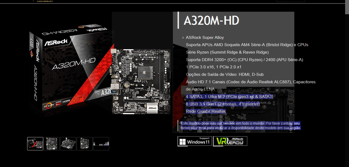

Tenho uma ASRock A320M-HD, ela será compatível com o Ryzen 5 5600 ?
Na lista de suporte não consta, porém outro modelo de construção idêntica, A320M-HD R4.0, tem suporte, poderia instalar BIOS dela na minha atual ?
Capturar.thumb.PNG.f8244564a9bf0e320b1e87006b91bb6f.PNG966303841_Capturar2.thumb.PNG.06690fb687b5d45d00e99933e7c4f159.PNGonstrução idêntica, A320M-HD R4.0, tem suporte, poderia instalar BIOS dela na minha atual ?

Não suporte, se não tem na lista, não tem o que fazer.
2 minutos atrás, HewSV disse:
Essa é de revisão mais nova.
R4.0, indica Revisão 4.0, é mais recente que a sua atual.
A sua atual a BIOS dela parou na 6.20, a R4.0 já está na 7.20.
E geralmente BIOS de uma não funciona na outra, mesmo sendo igual, a revisão delas não é a mesma.
A minha recomendação é a troca da placa-mãe do que arriscar e perder uma que funciona normalmente.

Acha que se tentar atualizar com a versão da A320M-HD R4.0 pode inutlizar a placa-mãe ?
6 minutos atrás, HewSV disse:
@Elder Nauvirth
Ja que são os mesmos chipset de uma placa pra outra conforme consta no manual.
@HewSV Se conseguir instalar a versão da BIOS, e caso dê erro, é mais provavel ficar inutilizada até você conseguir pagar para arrumar voltando a BIOS correta.
Geralmente não tem indicação alguma de fazer esse tipo de procedimento, e nunca vi antes falar para não fazer, eu mesmo nem recomendaria tentar.
Chipset pode até ser o mesmo, mas não quer dizer que a Revisão dela seja a mesma.
