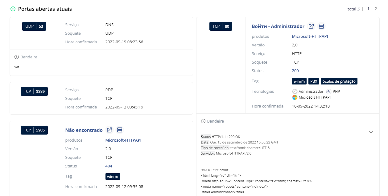

Então desativei o Acesso Remoto e descobri que e o Acesso Remoto esta sendo usado para modificar o DNS, porém eu preciso do acesso remoto ativo para acessar o roteador na casa dos meus clientes.
alguém teria uma solução para este problema?

Não tem o que fazer, provavelmente existe alguma brecha que permite localizar os equipamentos e fazer o acesso remoto.
Uma opção seria utilizar um firmware alternativo, mas parece que não existe nenhum para esse chipset.

Essa ataque seria a partir da rede interna (acessar um site comprometido e ele tentar acessar o roteadores e fazarem essas modificações ou o ataque seria remoto mesmo e apenas no roteadores que tenha alguma vulnerabilidade no acesso remoto? porque hj muito roteadores estão atrás de outros equipamentos de rede do próprio provedor né?
Outra dúvida seria: se configurarmos manualmente os servidores DNS nos equiapmentos de casa como computadores, notebook, celulares, TVs e outros, pouco importa usar um equipamento comprometido com servidor DNS falso ou sempre será um risco a segurança utilizar um roteador vulneravel com servidor DNS falso?
O servidor DNS do roteador prevalece sobre os cofigurados em cada máquina?

Esse ataque remoto pode ser para configurar o DNS "falso" e ao tentar acessar o site como "nossobanco.net" o site falso pede suas credenciais como desejado, ele obtém as credenciais e também pode pedir dados como solicitar SMS.
12 horas atrás, Roberth R. Garci4 disse:
O equipamento não é o problema, mas o DNS sim. Muitos conseguem desligar o acesso remoto, assim não é possível trocar o DNS, mas você perde o recurso e o roteador fica "confiável" novamente.
Não, os DNS configurados manualmente prevalecem. Mas nem sempre é fácil configurar o DNS manualmente, no PC é algo mais prático, mas nos móveis celular, tablet, impressora, etc nem sempre é simples.
