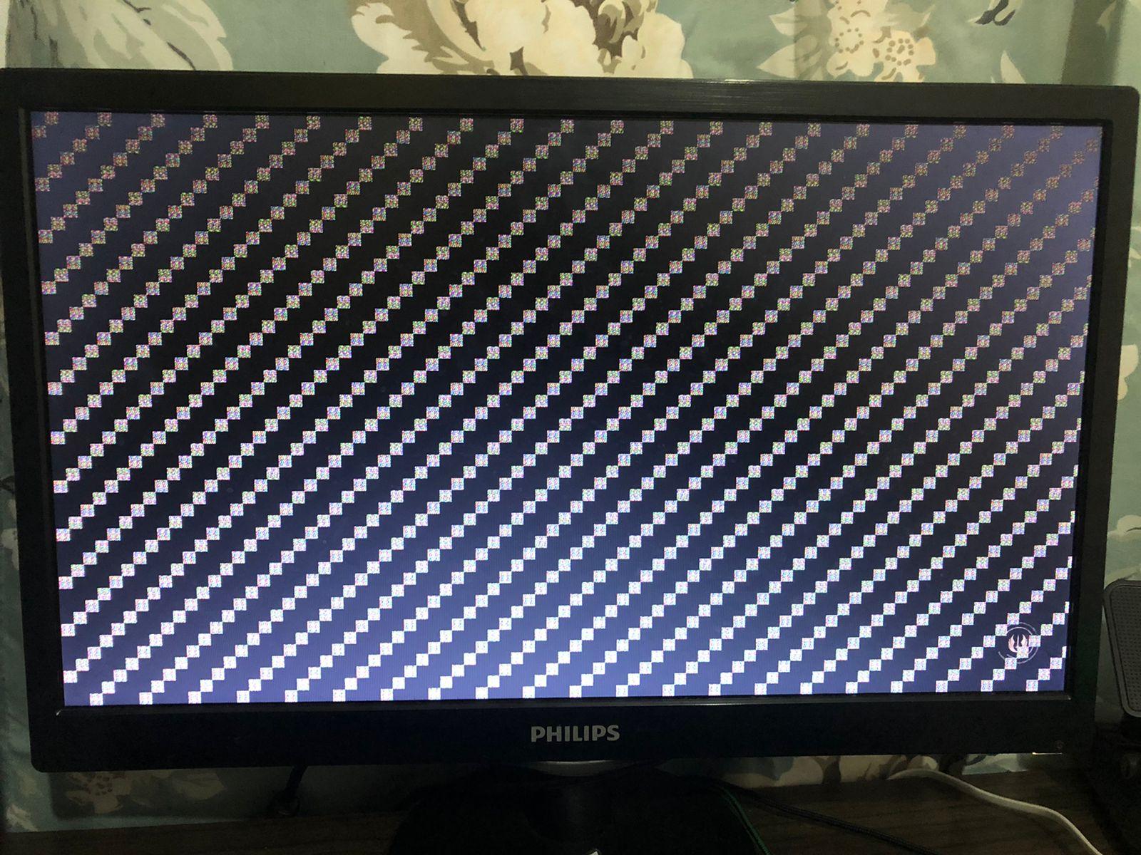

Eu comprei recentemente uma placa de vídeo rx570 ela estava funcionando normalmente até ontem, usei ela por uma semana normalmente e agora ela está dando artefatos em todos os jogos, e depois de um tempo o artefato some e o jogo apresenta problemas com uma mensagem e fecha, não sei o que pode ser, ela ficou com 70•c nos testes e sem dar artefato, acredito que talvez não seja a placa de vídeo, ou pelo menos não é uma questão de temperatura, alguém pode me ajudar??

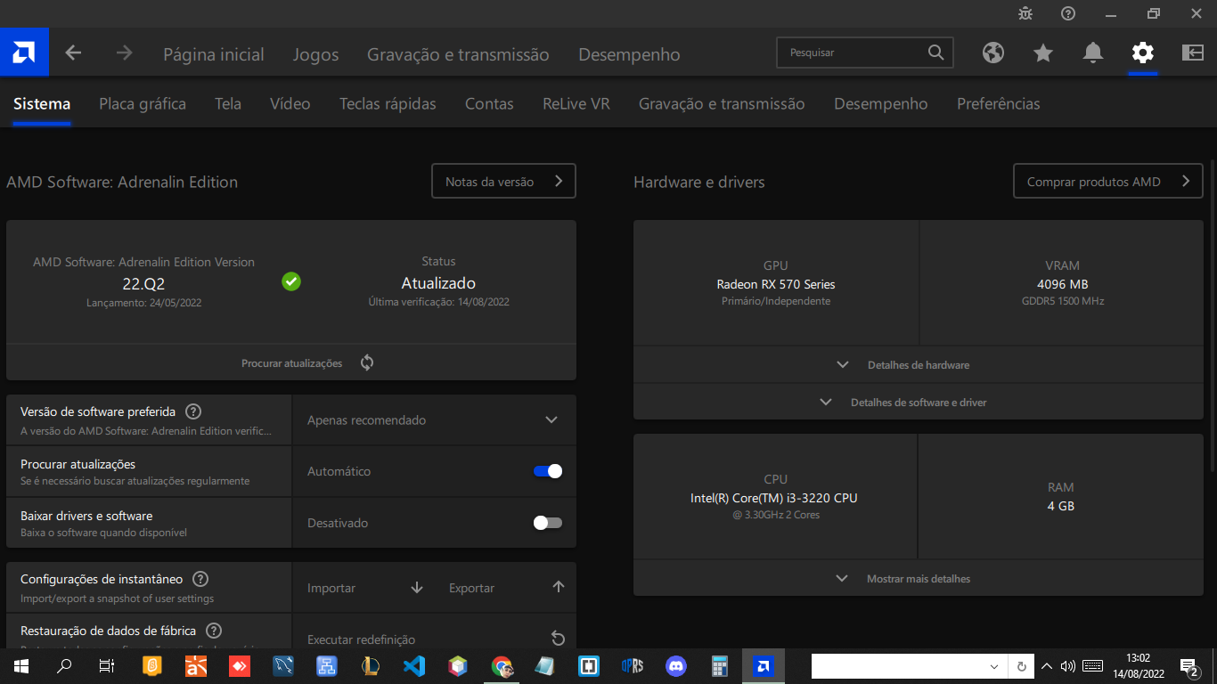

Aqui tem um teste de stress que fiz na placa de vídeo pelo software da AMD, no tempo máximo de 10 minutos
@Siirius
Esse é o driver Pro deles.. Tente com esse (link direto) - AQUI
Use o DDU antes, de instalar esse.. Eu também tenho uma RX 570 e já passei por isso algumas vezes, inclusive com essa tela aí.. Sempre foi relacionado a drivers..

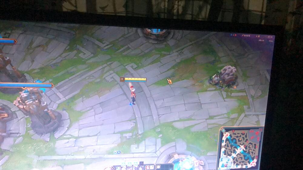

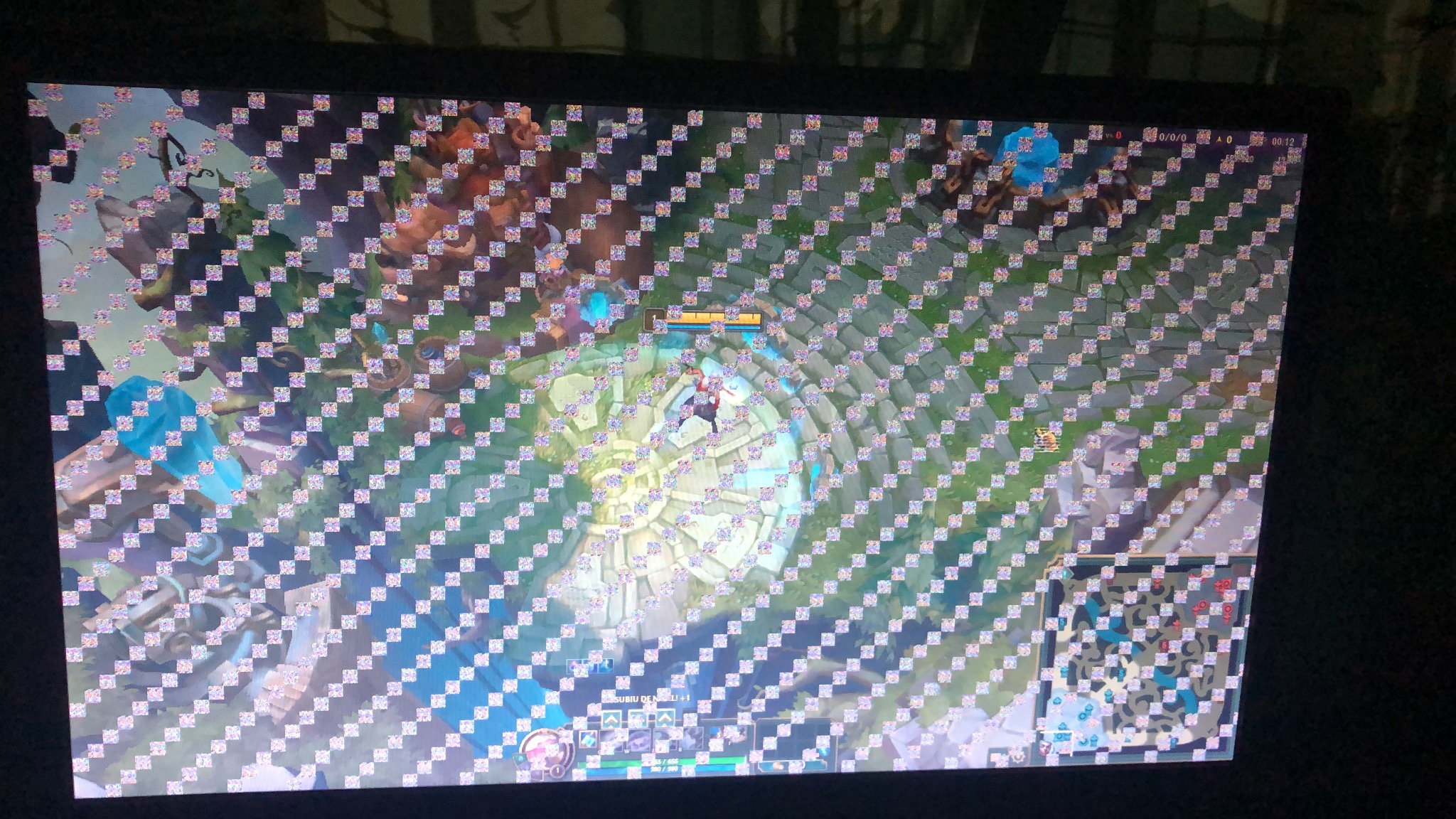

Abri o lol que é bem fraco, quis testar com ele, porque consigo rodar ele normalmente na minha placa de vídeo integrada que vem no pc… deu artefatos e travou, depois que apertei alt+f4 o monitor disse que não tinha entrada de vídeo, e depois de dois segundos o jogo voltou do nada sem artefatos e tá “rodando” ( até agora ) a 180 fps

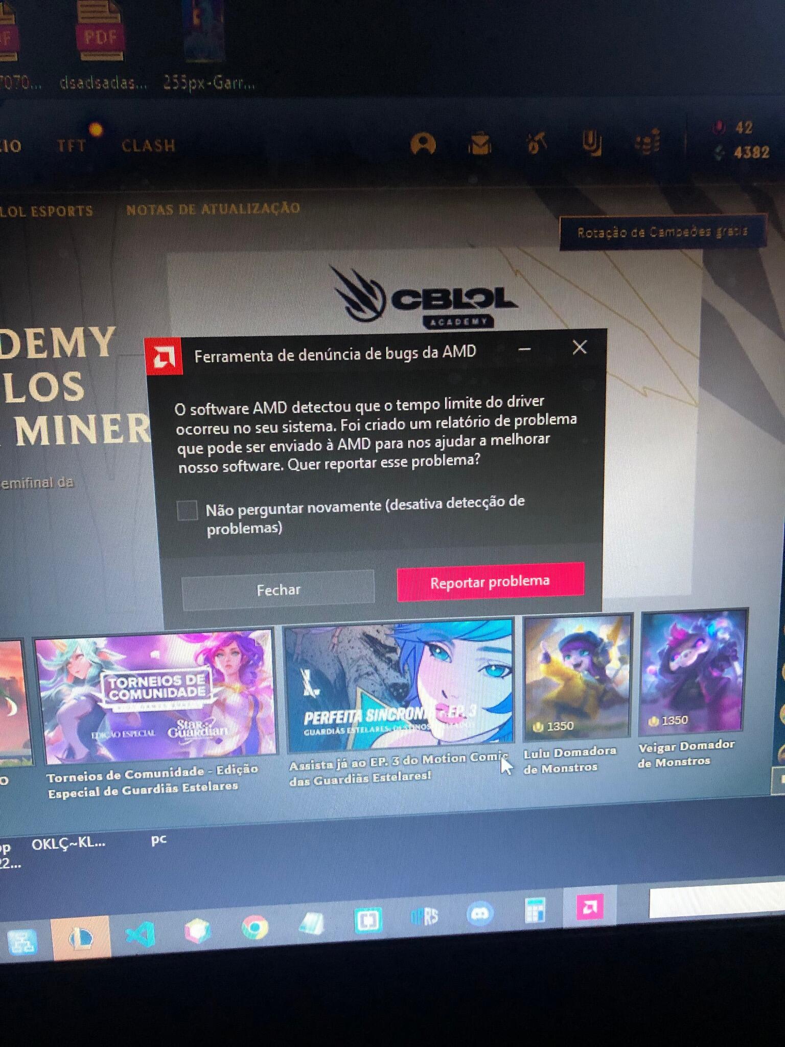

Apareceu isso depois do erro eu creio.
