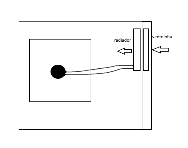

DO jeito que está agora a ventoinha do radiador está jogando ar pra fora, o que vai contra todo o sentido.
* O lado da ventoinha que contém os braços[hastes] é o lado onde sai o vento*
*O lado que as hélices ficam expostas suga o vento*
- O correto é: ventoinha na frente jogando ar pra dentro, depois o radiador preso no lado de dentro recebendo o ar fresco.
Segue uma foto ilustrativa de exemplo.

Então você prende o radiador na ventoinha através da chapa de metal do gabinete com apenas os parafusos compridos, passando pela ventoinha - chapa de metal e aí prendendo no radiador.
Dessa maneira que você instalou eu desconfio que possa até estar usando um parafuso inadequado pra prender o radiador no gabinete..

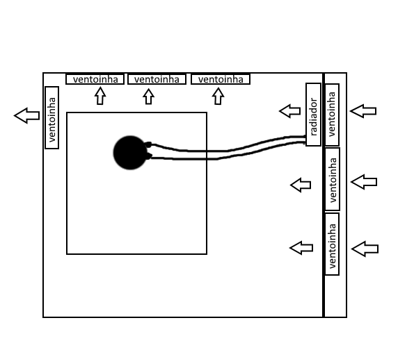

Ok, mas como você faz a fixação das fans frontais? provavelmente você teve que abrir a parte da frente para parafusar o radiador certo?[isso por que é padrão em praticamente todos os gabinetes exatamente para podermos fazer essas instalações. A menos que o seu seja realmente um peso morto pra essa função exencial.]  então, ao invés do modo como está da 2ª foto que mandou. Você coloca primeiro a ventoinha com a mesma direção das outras e depois o radiador, aí é só passar os parafusos pela chapa do gabinete atravessando  a ventoinha e prendendo o radiador.   Se você manter desse jeito que esta na sua foto vai continuar pegando o calor da GPU além de que está totalmente ao contrário do fluxo correto.
Segue mais exemplos, *as setas representam a direção do fluxo de ar*
Esse é o modo correto que deve instalar.
Abaixo o esquema que você pode fazer o Push and pull com a ventoinha que está sobrando. [este esquema eu mesmo utilizo no meu WC de 120mm. Então sei que é possível.]
*as setas representam o fluxo de ar*
são apenas rascunhos, mas completamente possível de entender o modo correto.

@Alex Weiss Consegui realizar a forma do primeiro desenho! Comprei alguns parafuso que ajudou bastante, e também + FAN para realizar o Push and Pull, porém os parafuso não deram muito certo para realizar os procedimentos com a nova FAN. Enfim, tive ótimos resultados... Mas isso não tira o fato do Need For Speed Heat ser uma lenha com gasolina e isqueiro dentro do meu gabinete! Esta forma que você me informou ajudou muito na circulação de ar no meu gabinete, não achei que faria tanta diferença, mas isso realmente me surpreendeu muito! Sou muito grato por sua ajuda! Em breve vou comprar um WC 360mm ou 240mm Espero que me ajude onde instalar também! Haha
Estava com um monitorador de temperatura aberto, infelizmente eu tive que suspender o computador e acabou zerando tudo! Mas eu verifiquei as temperaturas durante o jogo!
CPU: Entre 68°C a 76° Não chegou nos 80°C.
GPU: Entre 70°C a 75°C Não chegou aos 78°C
Fiz a mesma jogada teste e ficou por essas estatísticas abaixo:
Dentro do gabinete as fãs ficaram exatamente iguais as dos desenhos, deixando uma ótima circulação de ar!
