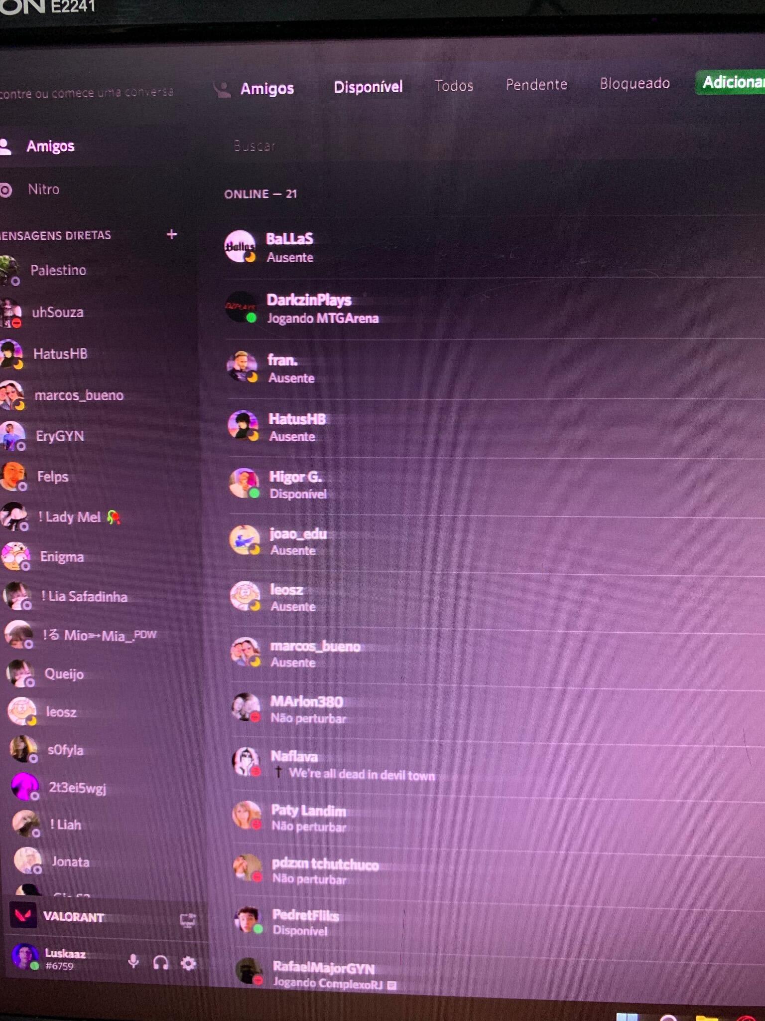

Meu Monitor está com o efeito ghosting já troquei as pontas do cabo já troquei o cabo ,o monitor é VGA mas a minha placa de vídeo é HDMI ,aí uso um adaptador já até troquei o adaptador ,antigamente funcionava normal ,de uns tempos pra cá ficou assim ,e eu uso a tv como segundo monitor e nela a imagem fica normalzinha ,mas no monitor fica esse efeito fantasma e as vezes a tela fica até com chuvisco tipo uma tv de tubo ,e quando eu mexo no filtro de linha onde o monitor ta ligado ,dá tipo umas chuviscadas no monitor ,e o pior de tudo e que eu testei ele na casa de um amigo meu e funcionou normalmente.

@GuilhermeGB parece meio que uma interferência mesmo quando eu mexo no cabo do monitor que vai na tomada ,dá tipo umas interferências na tela ,mas antes não era assim ,porque do nada agora?
As coisas dão defeito com o tempo, nada dura pra sempre. Se trocando o adaptador e o cabo não resolver, o problema vai estar no monitor mesmo. Nem sei se valeria a pena tentar consertar, valeria mais a pena pegar um monitor já com HDMI, nem que seja usado.
