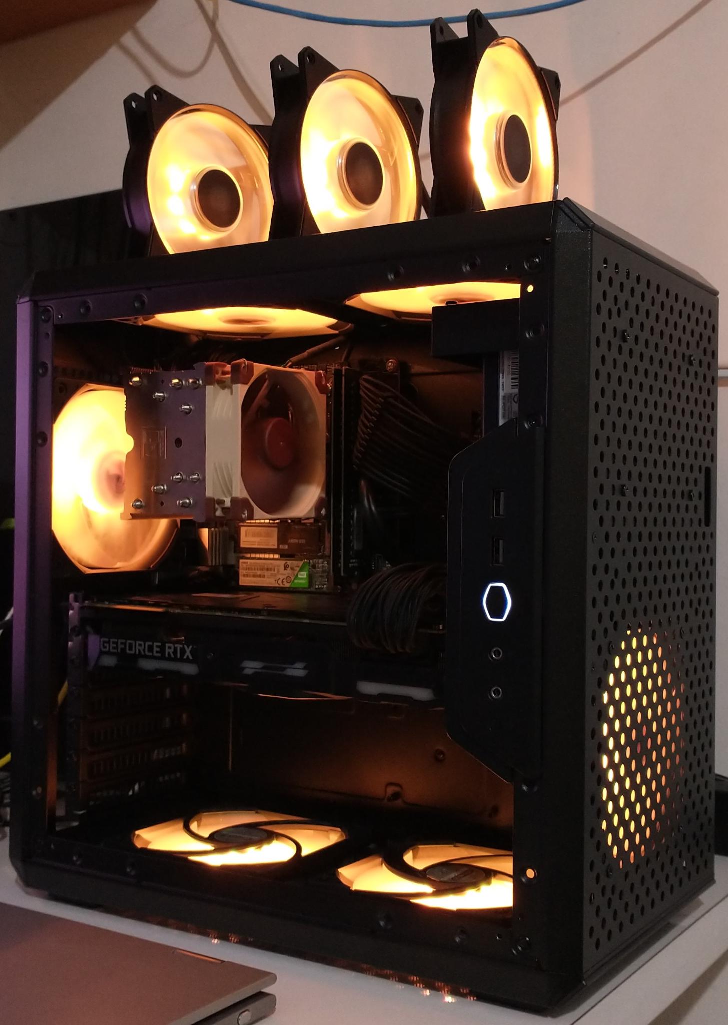

Os três que estão pra fora do case, são Cooler Master MasterFAN MF120R, ARGB, 120mm, PWM, 3IN1 - R4-120R-203C-R1 e os que estão instalados no interior do case são Scythe Kaze Flex PWM, RGB, 120mm, 800rpm - SU1225FD12LR-RDP. E como tudo é além de tudo uma grande experiência, vai o relato.
Os RGB e os ARGB sincronizam perfeitamente entre si, utilizando os modos que são comuns aos dois. A diferença é que os ARGB, por serem endereçáveis, possibilitam a utilização de outros modos que os RGB não possibilitam. O que acontece é que quando se escolhe um modo "ARGB", os RGB "tentam" se aproximar o máximo possível do efeito. Por exemplo, ao se escolher um modo em que um único LED dos ARGB vão piscar em uma determinada cor, o mesmo efeito nos RGB, irá fazer com que todos os LEDs pisquem também na mesma cor, justamente porque nos ARGB o software consegue piscar um único LED de um determinado "endereço" e os RGB não, mas todos eles irão piscar juntos e sincronizados. Esse é um exemplo entre todos os outros modos "ARGB" mas que pra entender, só vendo mesmo, hehehehehe.
No meu caso esse teste foi muitíssimo importante pois agora sei que ao escolher a próxima VGA, tanto faz se ela será ARGB ou RGB, que irá sincronizar perfeitamente com os Scythe que já estão instalados. Agora, é claro que se for ARGB é melhor, pois estarão disponíveis todos os modos que os Scythe (RGB) aceitam e se eu precisar, os modos ARGB também estarão disponíveis, rsssssssss.

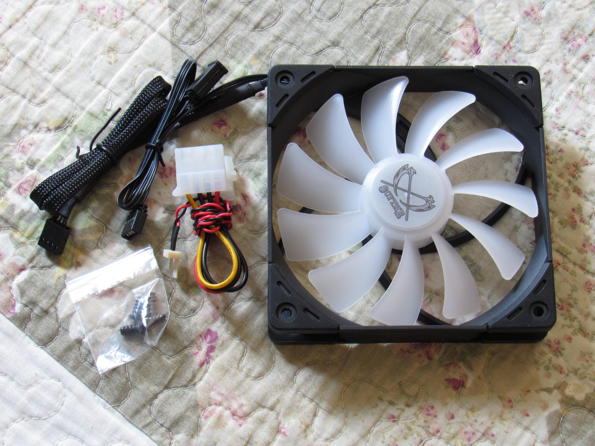

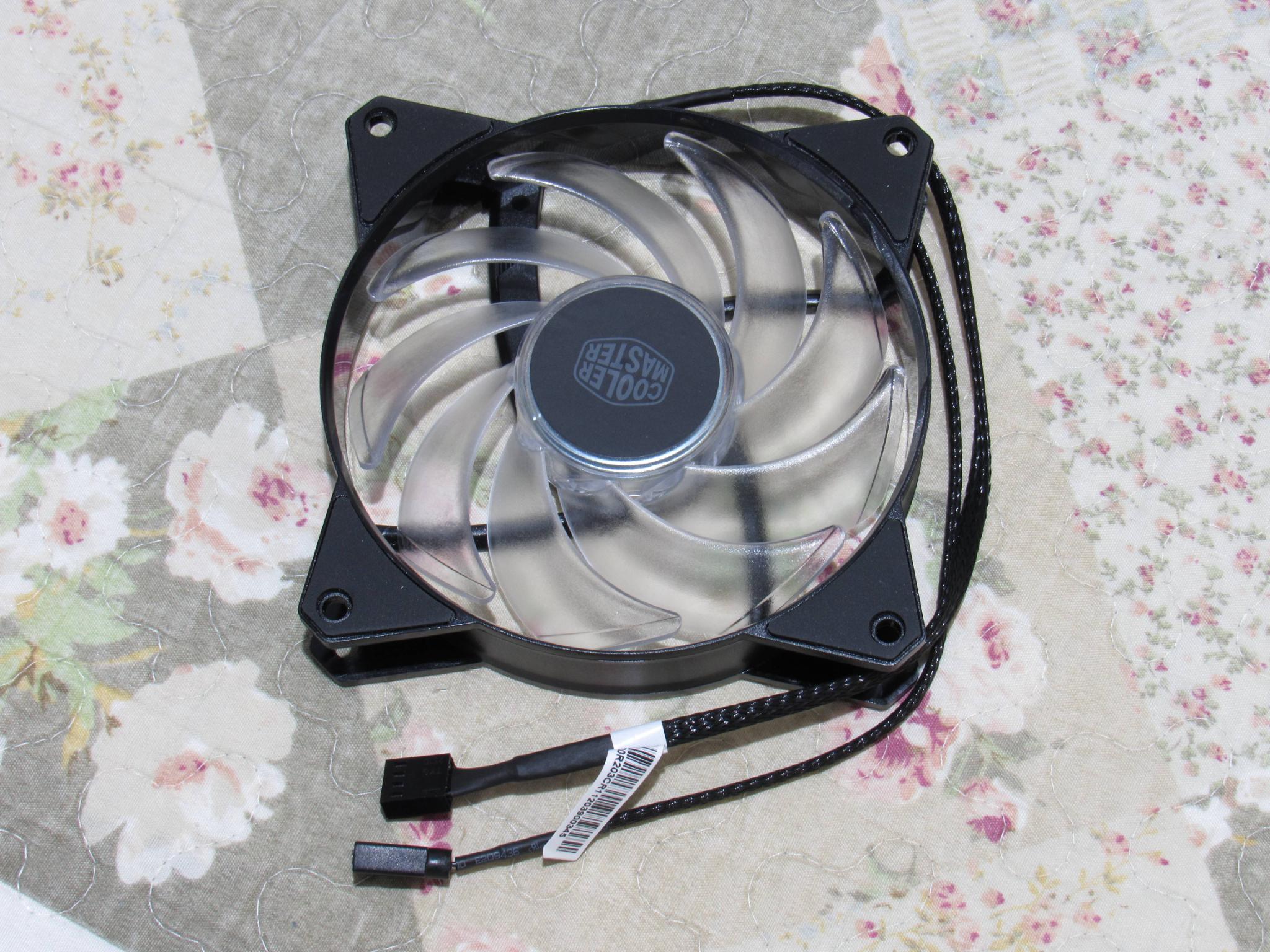

Agora outro relato sobre os FANs em si. Ambos (Scythe RGB e Cooler Master ARGB), são ultra silenciosos, "sopram" muitíssimo bem e vem acompanhado de "amortecedores" de borracha em todos os cantos de ambos os lados. Mas os Cooler Master iluminam mais e na minha opinião, são mais bonitos.
Já os Scythe, já vem prontos para se conectar tantos FANs quantos forem necessários, no que diz respeito à ligação dos LEDs RGB pois do próprio conector RGB, já sai um "rabicho" para se conectar o próximo, ou seja, se desejar é possível instalar infinitos FANs.
Reparem na ilustração dos cabos do FAN e será possível visualizar tal "rabicho". Isso é o que possibilita no meu caso, ligar os 6 FANs em um único conector RGB da placa-mãe, respeitando-se obviamente a capacidade do conector (Volts, Watts e Amperes) indicada pelo fabricante da placa-mãe

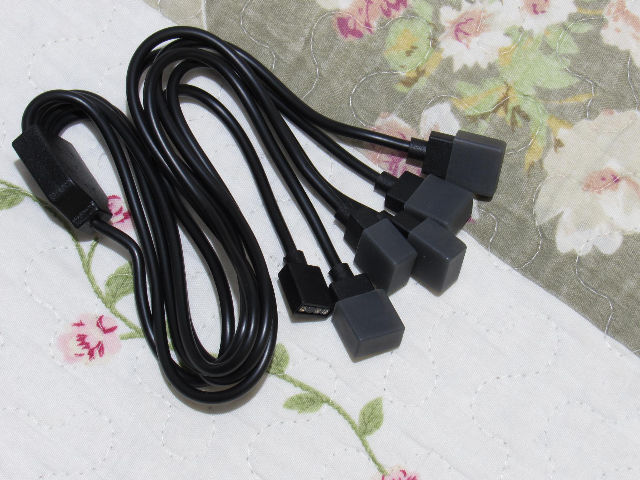

Já para os Cooler Master, precisei comprar à parte um cabinho "Addressable RGB 1-TO-5 Splitter Cable" da própria Cooler Master. Para poder ligar mais de um FAN no mesmo conector, já que esses não possuem o mesmo "rabicho" dos Scythe.

Ah, e falando em Setup "parrudo" num case bem ventilado e com inúmeras possibilidades de instalações de FANs, aí vai um excelente exemplo...
E aqui como eles são quando desligados e fora do case, hehehehe.
