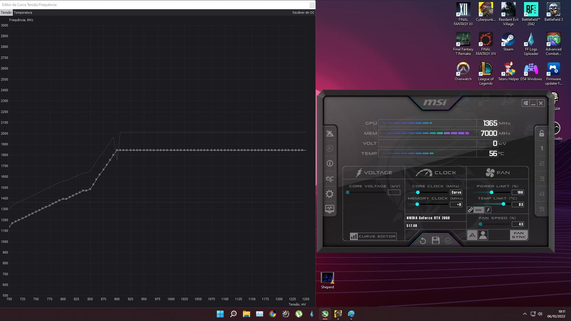

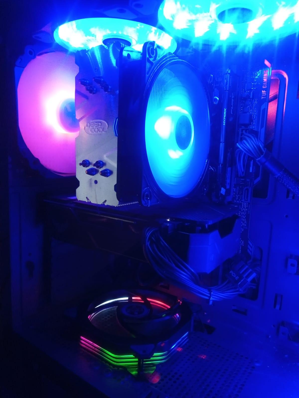

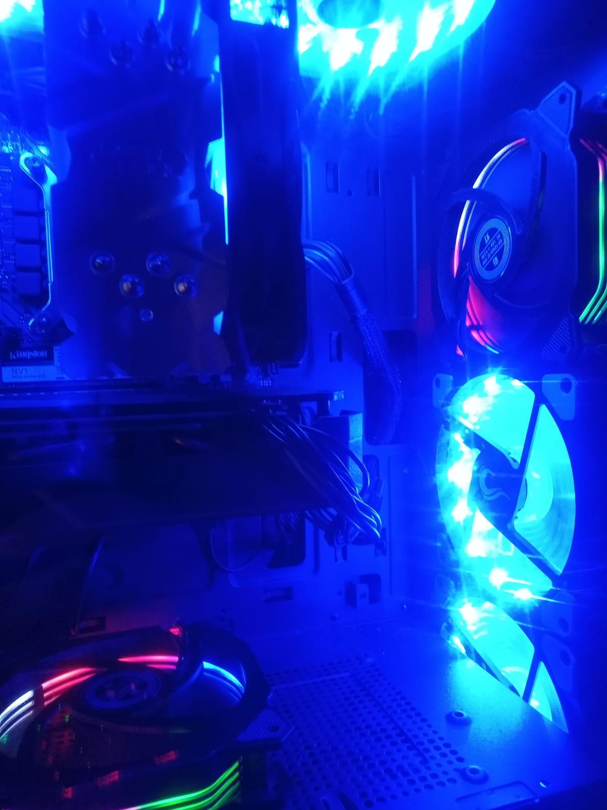

Salve galera, tenho uma RTX tuf 2060, em jogos mais pesados ela esta atingindo 80 graus (sei que não tem problema, sei que ela pode trabalhar até mais quente que isso etc etc..)
Mas o barulho das fans incomodam, gostaria de diminuir a temperatura (de forma segura sem correr risco de danificar a placa) pra no máximo uns 76 graus por que ai os fans não fazem barulho nessa temperatura.
- Não tem como melhorar a ventilação do meu pc, a não ser que eu o deixasse aberto, já tem 7 fans.
O que seria melhor nesse caso, fazer underclock (sei que perderei fps) ou undervolt ?
Como fazer isso de forma segura e correta ?
Ou alguém tem alguma outra dica ?
 Desde já agradeço o/

Underclock primeiro... depois undervolt se achar que não resolveu.
Se fizer undervolt antes, provavelmente vai ter problemas (travamentos e etc)
Bom, underclock por si só não alterou a temperatura, por mais que eu reduzia não afetava a temperatura.
Então fiz undervolt, ai resolveu caiu 6 graus se mantendo no máximo em 74 graus (onde já não faz mais barulho)
Mas agora estou em duvida se isso afetara a vida útil da placa alguma forma.
Undervolt sem underclock vai no máximo afetar estabilidade. Se afetar a vida útil, só vai poder ser positivamente, pois está estressando menos o HW
