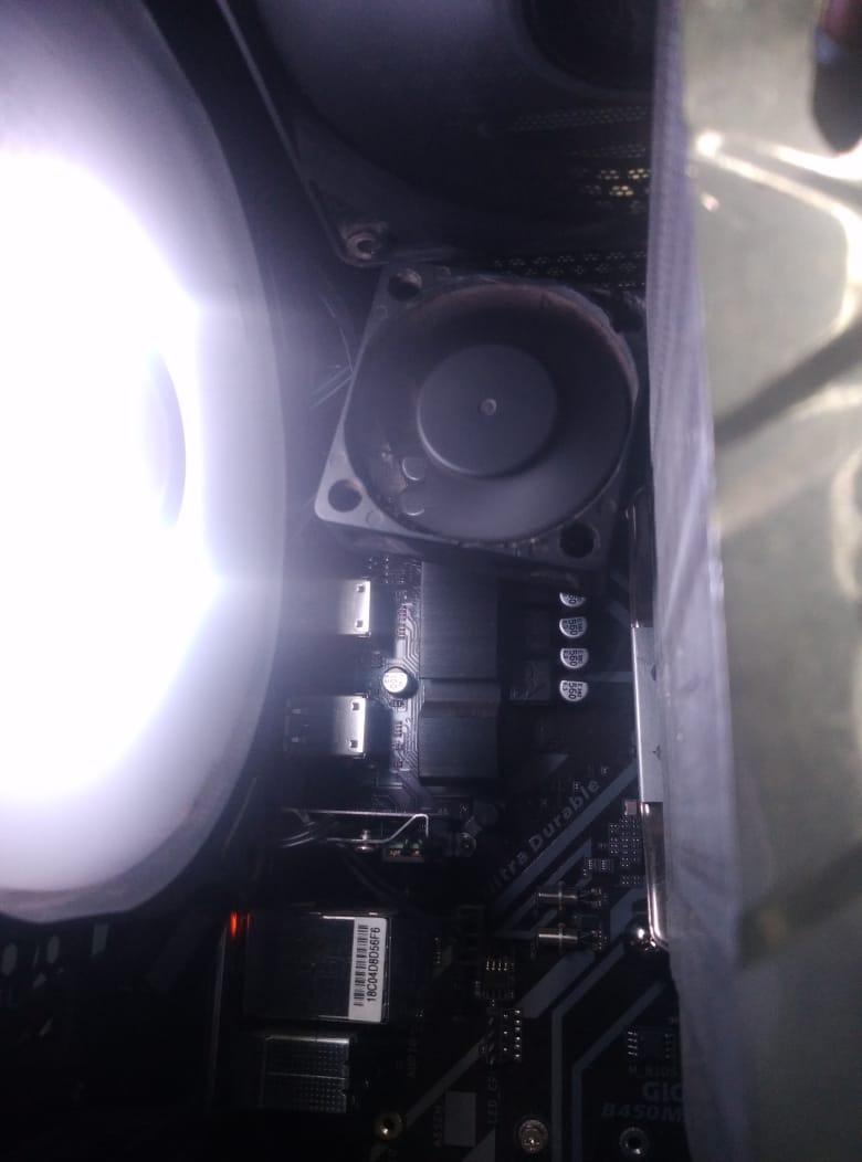

@Husardo o problema é que não cabe ali onde esquenta, como poder ver no link da foto do Pc ali

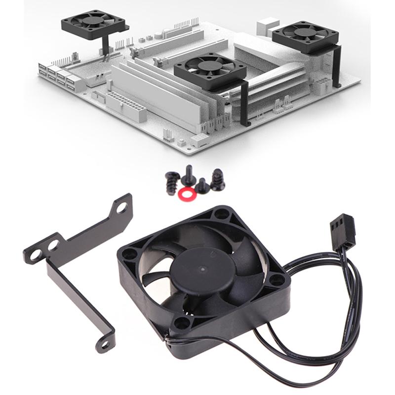

Esse cooler q recomendei é de 50mm, é bem pequeno. Tenho cooler torre também (Gammaxx 400)...ficou meio apertado mas coube perfeitamente.
Paguei 50 no Alie.
Esse cooler da foto era um de um cooler box AM1 que tinha, que tem maior RPM e aproveitei. O suporte que segura ele é o mesmo.
Mas por enquanto pode fazer alguma gambiarra (com cuidado) e colocar algum fan soprando direto igual a dica do@1lokos colocou. Deve funcionar por enquanto.

@Husardo Não achei esse cooler pequeno com suporte pra usar no vrm. Tem o link?

Só clica com botão direito na imagem que mandei e coloca "Pesquisar imagem com Google Lens". Isso usando o Chrome. Vai aparecer links da loja onde comprei.
Se eu coloco o link aqui às vezes não aparece.
13 horas atrás, Husardo disse:
Tem esses suportes com cooler. Comprei e diminuiu mais de 20 C o VRM da minha placa-mãe.
Mas terá que importar, não tem no Brasil.
