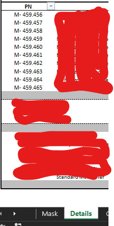

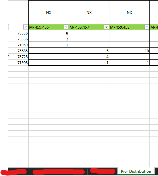

Queria encontrar na planilha "BOM.CO" a tabela "PN" e em seguida copiar a celula abaixo dele, para procurar no sheets "pier distribution" onde esse texto da celula abaixo esta
Windows(" BOM.CO").Activate
    Cells.Find(What:="PN", After:=ActiveCell, LookIn:=xlValues, LookAt:= _
        xlWhole, SearchOrder:=xlByRows, SearchDirection:=xlNext, MatchCase:=False _
        , SearchFormat:=False).Activate
    ActiveCell.Offset(1, 0).Select
    Selection.Copy
    Sheets("Pier Distribution").Select

@AfonsoMira então, eu precisava que o codigo pegasse o primeiro item abaixo do "PN" na planilha "Details" e pesquisasse na sheets "Pier Distribution" o numero que esta na celula, independente de qual seja o valor dela. o codigo que voce me passo ta só avançando pra celula seguinte e não pesquisando o valor dela não entendi se fiz algo errado
e depois que fizesse isso ele fizesse pro proximo "PN" tambem e por assim vai mas que fosse separada os códigos porque antes de pesquisar o proximo PN eu vou colocar algumas outras funções.
