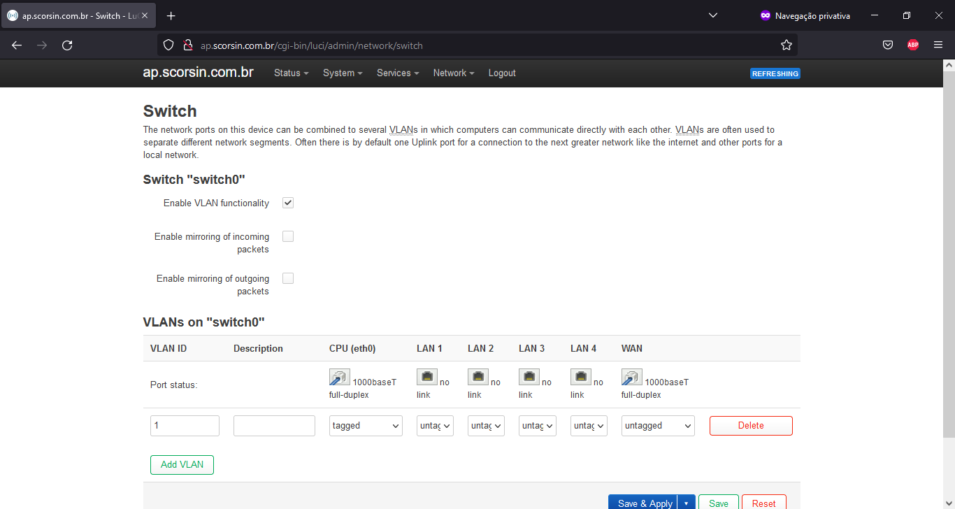

Você disse que tem apenas o roteador da operadora, mas essa não é a interface web do TP-Link TL-WR820N.
O que eu acho é que você ligou o roteador da operadora na porta WAN desse TL-WR820N. Até funciona, mas você terá esse problema para redirecionar portas TCP, além do duplo NAT.
Confirme se essa é a situação, para que possamos chegar a uma solução.
22 minutos atrás, apresenta problemas Laza disse:
Sim, o TL-WR820N está em 192.168.88.1 com o DHPC ativo e com a WAN em endereçamento automático. E está ligado via WAN ao roteador da VIVO em 192.168.0.1.
E está errado. Bem errado. Vai ter toda sorte de problemas, e dois são esses que você listou, @apresenta problemas Laza
@MatheusXV ligue como descrito nos links que estão no #25. Leva minutos.
