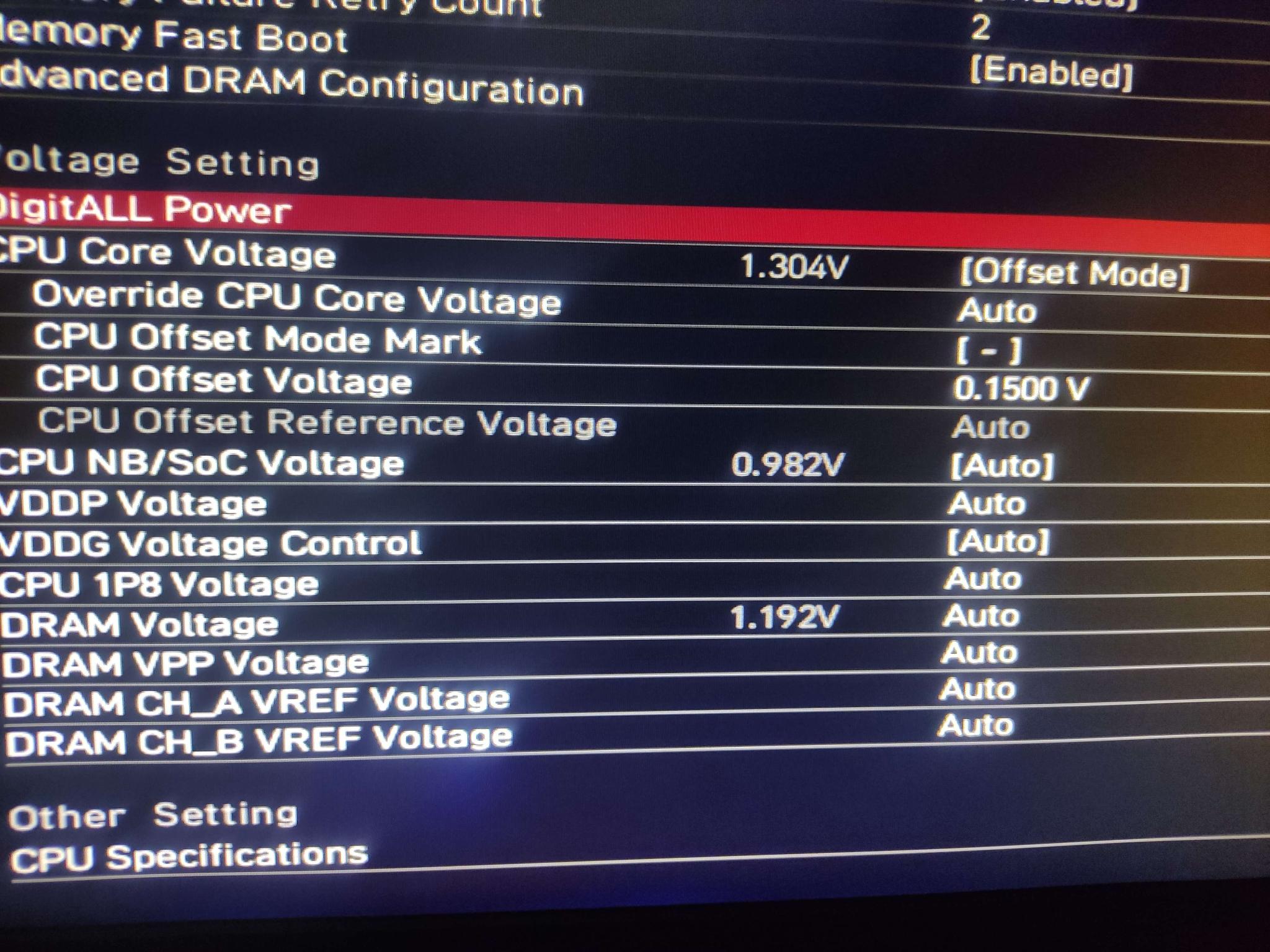

10 horas atrás, Yuu Yuu disse:
Boa noite, fiz undervolt no meu Ryzen 5800x pois o mesmo esquenta muito enquanto jogo 77-82c dependendo o jogo
Essa não é uma temperatura problemática. Assim, claro que quanto menor, melhor, mas 82 não é motivo de preocupação.
fiz seguindo esse guia, gostaria de saber se fiz certo ou se tem como melhorar.
Claro que tem como melhorar. Use o modo fixo e descubra qual é o mínimo que você precisa para o processador não apresentar problemas. Isso dá mais trabalho, mas fica com uma tensão mais baixa no fim das contas.
2 horas atrás, Imakuni disse:
Fiquei preocupado pois investi em um water cooler de 360, já levando em consideração as altas temperaturas do interior de SP.
Mudei aqueles 0.1500V que havia editado antes pra  0.1250V, está mantendo bem a 65-70c. A duvida mesmo era se essa alteração poderia causar problemas ao processador.
18 minutos atrás, Yuu Yuu disse:
O máximo que pode acontecer é dar tela azul. E nesse caso, é só voltar e aumentar um pouco.
