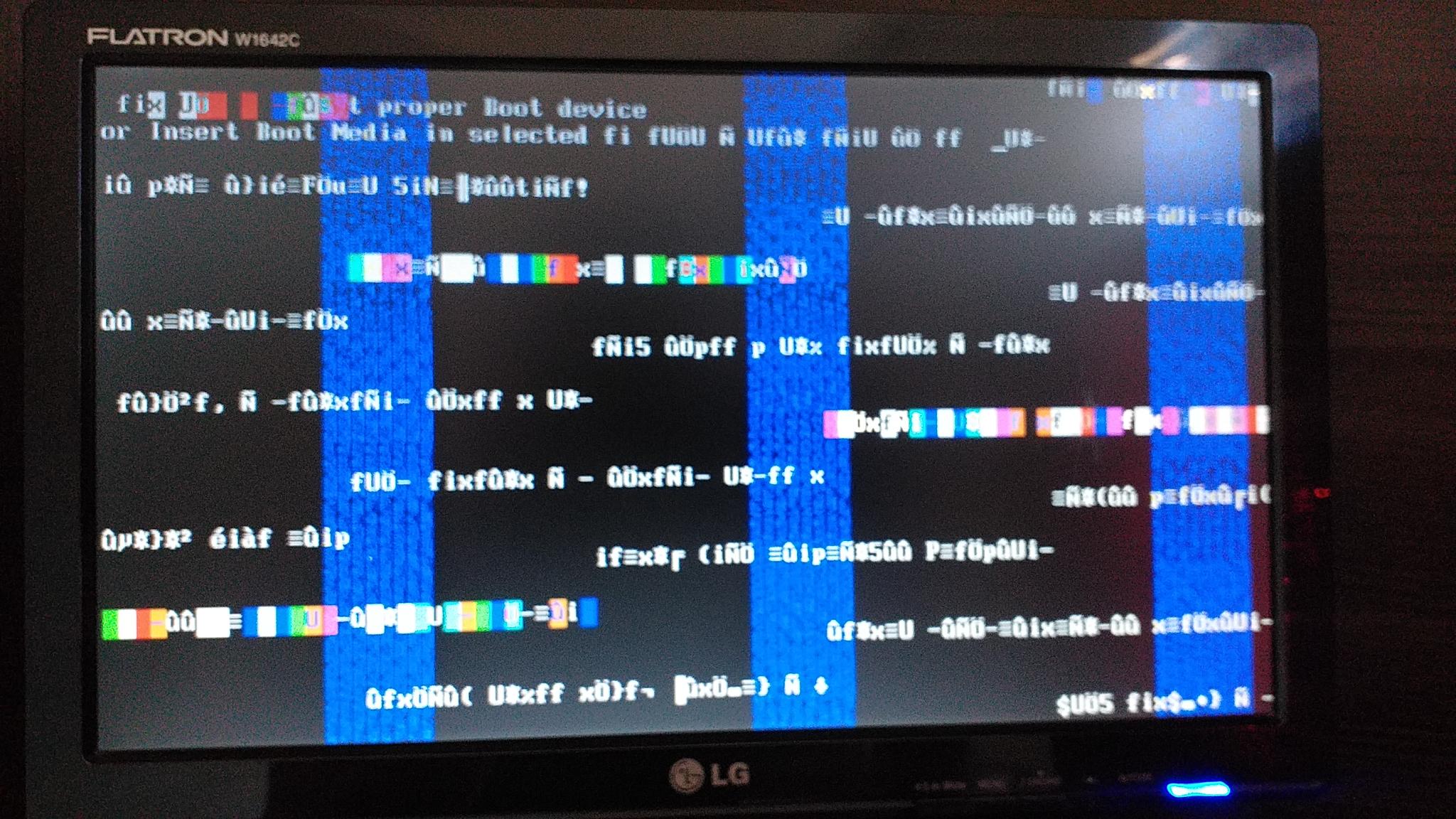

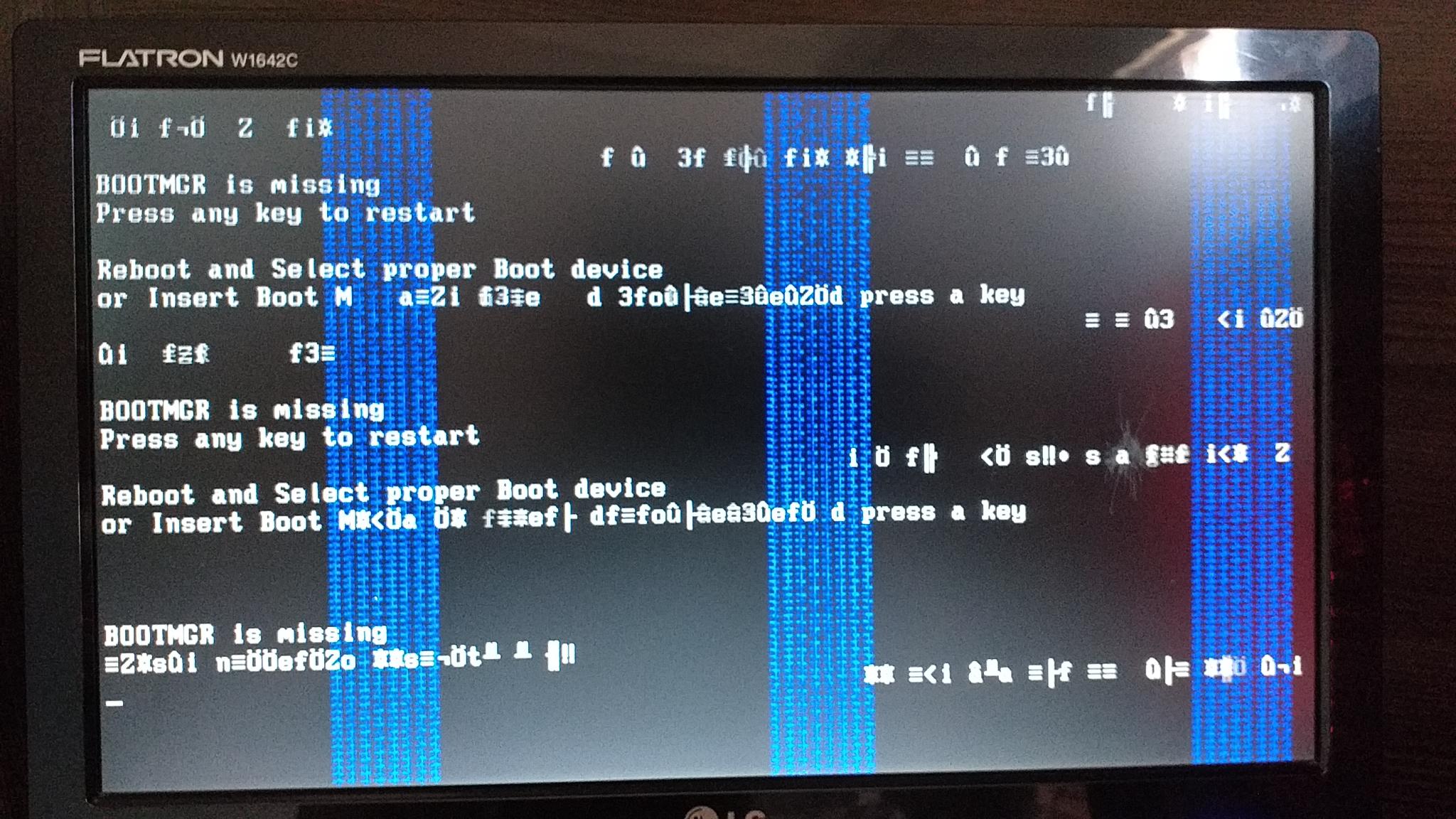

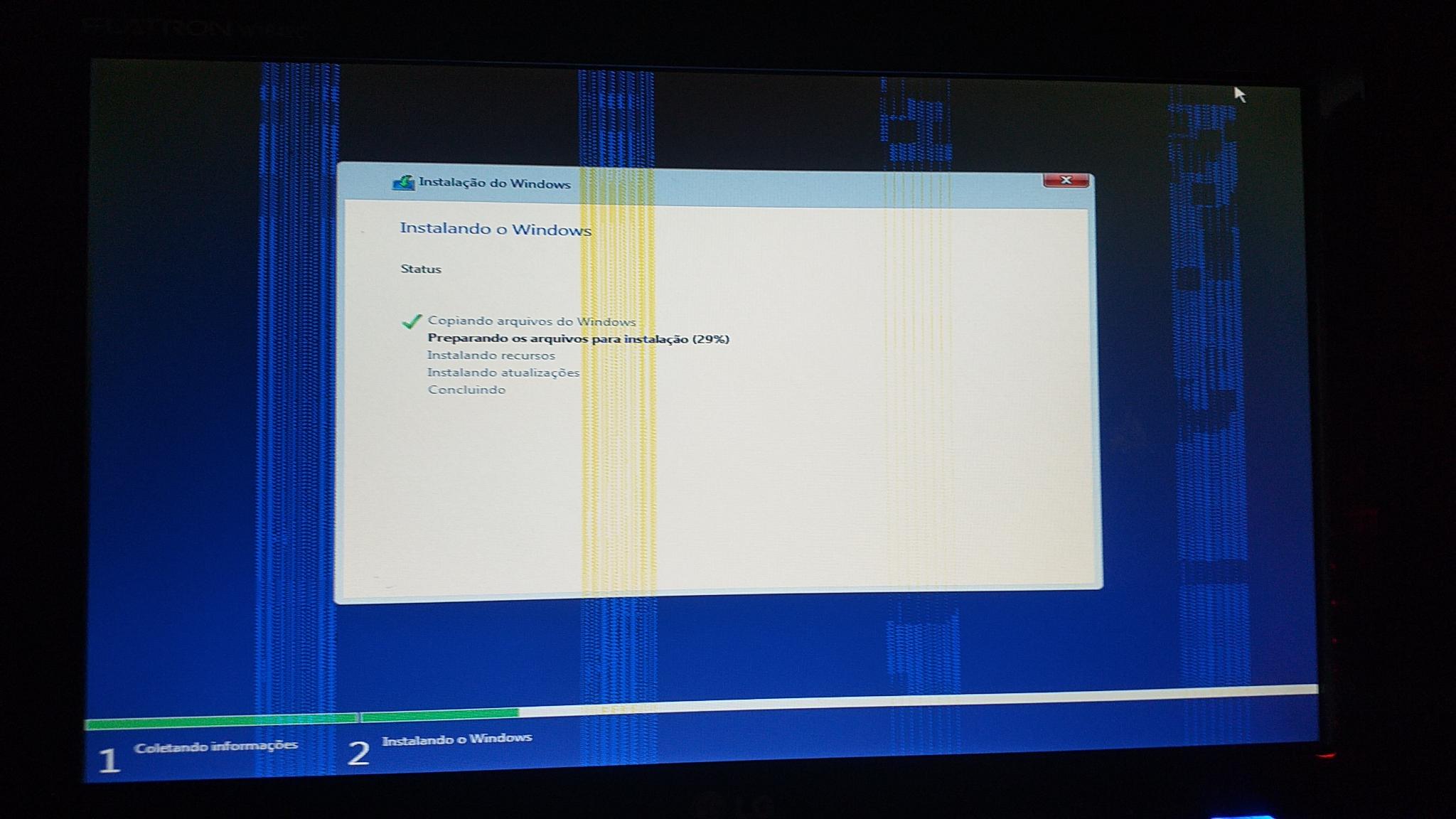

Boa noite! Ultimamente venho apresentando um problema: montei meu computador ontem (23/12/2022) e ao ligar o monitor nele, tudo funcionou normal, instalei o windows 10 certinho, mas quando fui desligar e ligar o computador, o monitor começou a apresentar alguns bugs visuais e ficava ligando e desligando sozinho, sem parar. Vale lembrar que ele estava ligado em um cabo VGA, por teste tentei conectar uma televisão no computador utilizando um cabo VGA e um HDMI, porém continuou com o mesmo erro. Vale lembrar também que no meu computador antigo de um dia pro outro começou a acontecer o mesmo problema, no caso dele estar funcionando normal, daí quando o windows começa a iniciar simplesmente ele fica ligando e desligando sem parar, apenas sem os bugs visuais. Posso ajudar fornecend quaisquer informação necessária, vou enviar fotos de como está a situação, e se for de melhor ajuda, também posso enviar um vídeo do caso.
Isto é artefato na GPU, geralmente causado por erro nas memórias VRAM da mesma.
