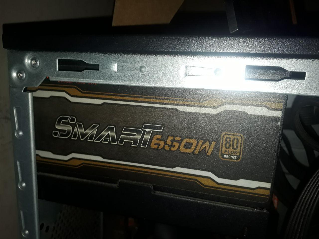

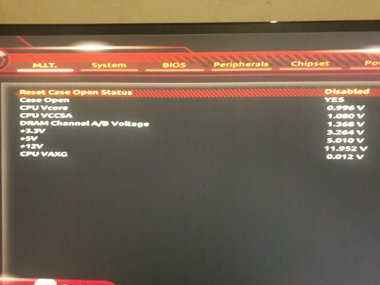

Ola, estou com um problema em que meu PC desliga e quase de imediato reinicia sempre que uso programas ou jogos que forcem muito o processador ou a placa de vídeo; olhando na BIOS notei que a tensão 12V esta abaixo de 12V (como mostrado na 1a imagem); isso condena a fonte de alimentação ou o valor esta dentro de um nível aceitável? Caso a fonte esteja defeituosa vale a pena procurar consertá-la? (A fonte é um pouco antiga mas é potente; esta na 2a foto). Desde já agradeço a ajuda.

32 minutos atrás, H.u.n.k disse:
@BlazeHammer até 11.4v fica estável. chegou a notar temperatura alta? Tenta com outra fonte pra ver se é ela o problema
No jogo pelo MSI Afterburner/RivatunerSS Nem o processador nem a placa de vídeo passaram de algo em torno de 65ºC; por isso desconfio da fonte. O fato de o PC reiniciar quase de imediato também, já que as peças ainda não teriam esfriado. Rodei também o Memtest86 para testar a memória mas não houve erros. Infelizmente no momento não tenho acesso a outra fonte para testar...
Existe a possibilidade de um Programa/Jogo causar uma falha deste tipo ou somente um defeito de Hardware? Por que se as tensões estão dentro do normal eu voltei a estaca zero na busca da causa problema.
