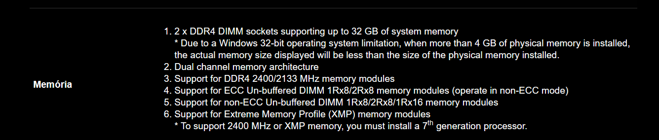

Bom dia, estou com uma dúvida referente a frequência da Ram para a minha placa-mãe, ela é o modelo GL H110 M2, pelo que eu pesquisei, essa placa suporta DDR4 2400 MHz, mas alguns sites dizem que ela suporta 2666 MHz. Poderiam me ajudar? E se eu comprar uma memória que seja de frequência maior, ela não vai funcionar ou não?
57 minutos atrás, Arthur Grebogy disse:
Ignore essas specs, qualquer pente de RAM vai funcionar, só vai ficar com desempenho capado.
ai vai 2400 mesmo, como já foi falado, teóricamente toda que você colocar vai trabalhar capado, ou seja, se colocar 3200 vai trabalhar a 2400mhz
