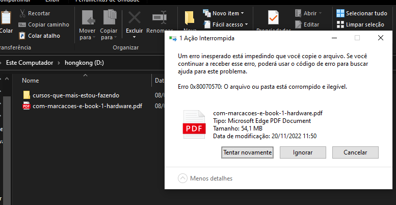

O pendrive comprei hoje, é de 64gb. O formato padrão é exFAT, e se eu fosse formatar só daria pra colocr no NTFS. não tem fat32.
Seguinte.. vou tentar copiar um arquivo e aparece isso aqui ó:
alguém sabe como consertar isso? Tipo, eu copio pra um HD externo que está no formato NTFS de boa. Eu tinha comprado um pendrive na shopee de 128gb. Ele só tinha formato exfat e ntfs. Ele tinha dado o mesmo problema. Fui tentar formatar pro formato ntfs e ele parou de funcionar e não achei solução. Alguém sabe se há solução pra esse problema ai pra que eu possa copiar os arquivos pro pendrive?

primeira coisa:
é pendrive de marca conhecida ou xing ling?
outra coisa
pendrives acima de 32gb so sao formatados no windows em exfat ou ntfs de fato, não é problema do pendrive em si mas sim do formato fat32 q ja vem sendo colocado em desuso há algum tempo
agora você pode formatar em fat32 ou qualquer outro formato usando programas proprios para isso, como o minitool partition wizard, por exemplo
@rodrigo.dcvieira é da china sim, comprei um hoje ali em uma loja de gente chinesa.  O meu pendrive não tem o formato fat32 mas mesmo assim dá pra colocar no fat32 usando programas? O fat32 é o mais recomendado? O meu só tem exfat e ntfs. Qual é o recomendado nesse caso?

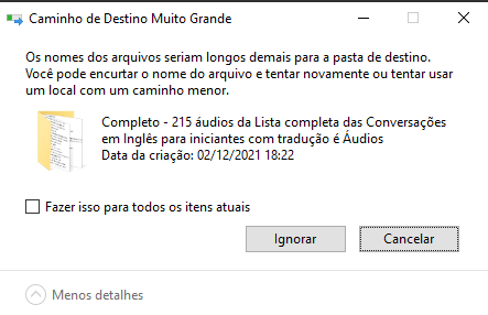

veja outro erro que acabou de aparecer:

eu não perguntei se era da china, de lá praticamente tudo hj em dia é! os meus eu comprei todos no aliexpress, porém sao originais e genuinos das marcas samsung e sandisk, respectivamente
o termo xing ling é adotado para pendrives q não tem nenhuma marca em si e normalmente tem precos muito abaixo do q seria razoavel pelo simples fato de não conterem realmente o espaco q dizem ter.. então é primordial saber isso
recomendo q você baixe esse programa chamado h2test e verifique se o pendrive inicialmente tem o espaco q diz ter
https://www.softpedia.com/get/System/System-Miscellaneous/H2testw.shtml
é so você baixar, plugar o pendrive e colocar pra testar selecionando essa opcao
depois fazer isso
se o pendrive for falso, vai apresentar erros.. e ai, não há muito o q fazer pois tudo q você colocar q for alem do espaco real q ele tem e q foi omitido vai se corromper, deve ser o seu caso..

Quando meu pendrive ou  HD externo pra backup tava no ntfs, ele não copiava uns arquivo, dizia que o nome tava muito grande pra ser copiado e tal, dai eu coloquei em fat32 e copiou todos os arquivos de boa. Sabe como resolver isso de arquivo com nome grande não poder ser copiado? E outra coisa, o meu pendrive de 1TB que comprei na shopee, vindo da china, usei o programa recomendado, o H2testw, e mostoru que o pendrive tava com problema, segue o print:
na verdade o h2test mostrou q esse pendrive de 1tb supostamente so tem 30gb.. por isso deu erro.. ou seja, é fake
esse lance do nome, realmente não sei.. como era o nome do arquivo q tava? poderia ser um erro da unidade, inclusive
porque ate onde sei, se não tiver enganado, há uma limitacao de 255 caracteres para nomes de arquivos..
já o fat32 limita o tamanho dos arquivos em 4gb..
@rodrigo.dcvieira era uma pasta de um curso de idiomas que tinha um nome muito grande parece
