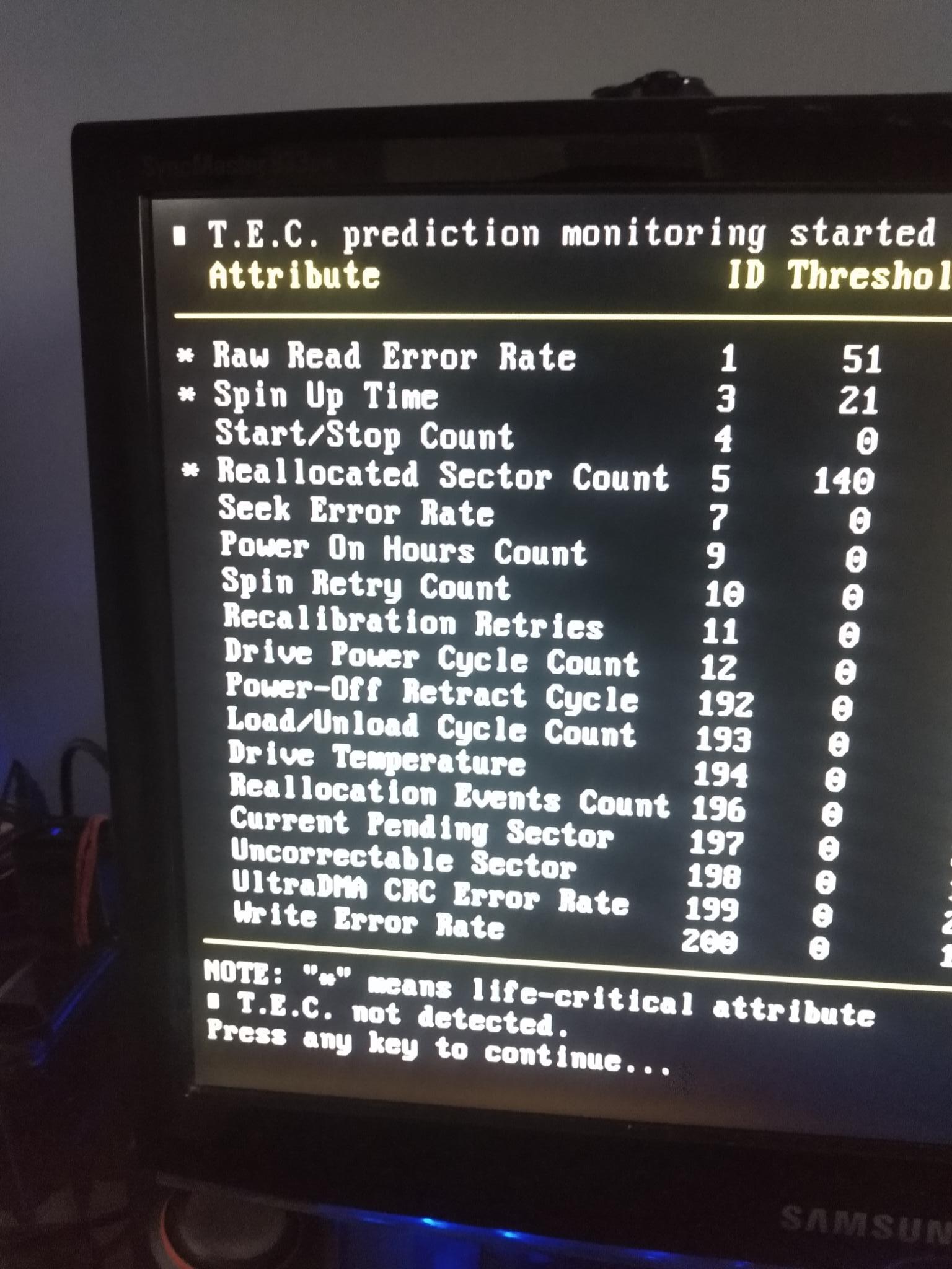

Após isso começou a fazer com mais frequência, depois eu saí e fui passar o Aulosgics Defraggler porque eu achava q era arquivo fragmentado e toda hora o sistema travava e eu olhava pra luz do HD e estava apagada só voltava a funcionar quando o HD voltava a ler, no dia seguinte eu abri o smart e estava acusando de bad blocks e após isso passei o hdd regenerator e ele encontrou 8 bads quase nos 50gbs e isolou 8. Depois fui iniciar e estava pior ainda, após isso fui tirar o HD pra vender pois eu não tinha mais esperança, na hora eu tirei a placa controladora e limpei os conectores dela q ligavam a mecânica interna e coloquei devolta. Após isso melhorou mas não resolveu, hoje eu consigo usar mas toda hora eu vejo o HD parando a leitura e travamento do sistema ou carregamento lento. Hoje eu usei o smart do Hirens Boot e acusou 3 erros.
