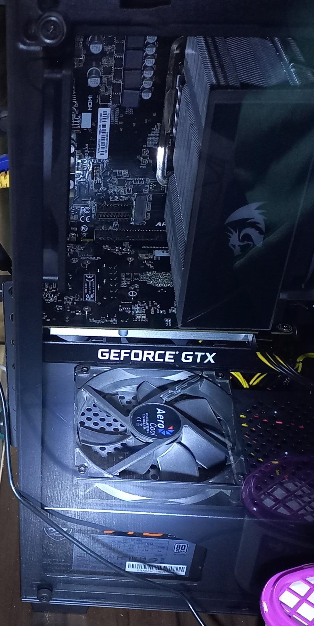

Assim?

Meu gabinete. Não notei muita diferença parece que a fan não jogar ar pra gpu kkkk. Ela estava virada como exaustor aí desvirei pra colocar como ventilador e o ar ir na placa

a minha GTX 1650 em idle fica 46 graus, e em games 70 a 75, temps normais. porém não sei se essa fan vai mais atrapalhar do que ajudar com o tempo

Seu gabinete tem o mesmo problema do meu, o vão entre a fonte e a placa de metal é muito pequeno. A sua fan não tá conseguindo chupar o ar direito, precisaria de muita pressão estática.

então essa fan não ta trabalhando como deveria né? então isso quer dizer que não estaria prejudicando a placa e nem ajudando
