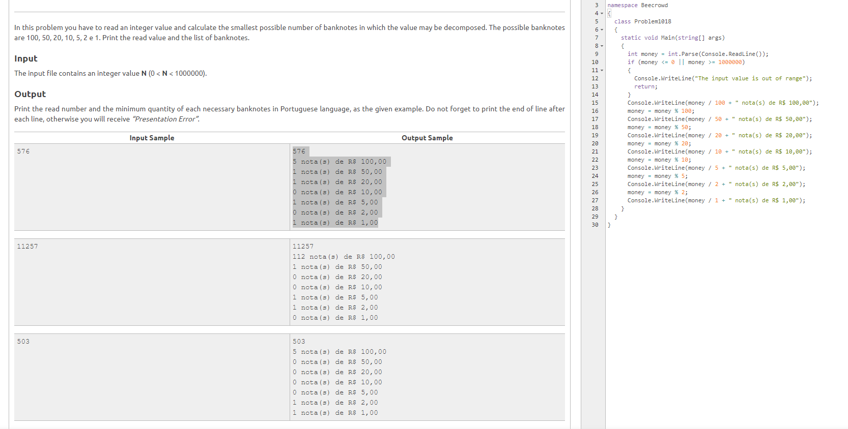

Recentemente, enviei uma solução para o problema 1018 - Notas usando a linguagem C #, mas, infelizmente, não passou em todos os casos de teste e recebi um veredicto de "Resposta errada" com uma diferença de 5%.
Verifiquei minuciosamente meu código e não consegui encontrar nenhum erro lógico. No entanto, a declaração do problema não forneceu informações suficientes sobre os casos de teste usados para avaliar minha solução. Você poderia me fornecer mais detalhes sobre os casos de teste e as diferenças encontradas entre minha saída e a saída esperada? Aqui está o meu código:

Problema.thumb.png.3d0aa5c9062d98f46104f0418eb6f24b.pngErro.png.19ca0d5e6490400893e772f145443011.png
A mesma saída foi gerada com meu código. Então não faço ideia do que pode ser o erro.
Nesses sites não basta fazer o que é solicitado, é preciso fazer o que é solicitado, exatamente como foi solicitado, e apenas o que foi solicitado.
Não deveria exibir essa mensagem: "The input value is out of range", na verdade não deveria nem verificar se o valor é válido. "0 < N < 1000000" é apenas uma informação para que você não se preocupe em usar long ou outra solução.
E a primeira linha deve exibir o valor informado, conforme o exemplo.

Console.WriteLine(money);
Adicionou essa linha no seu programa?
E experimente tirar a verificação do valor, já que o enunciado não solicita.
