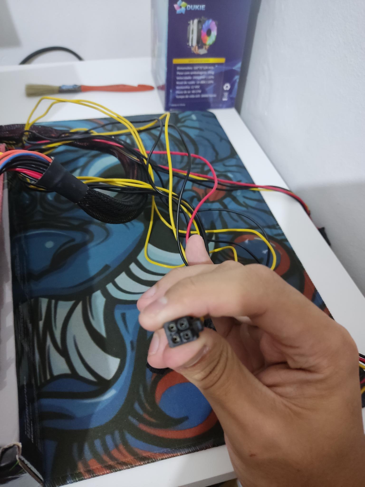

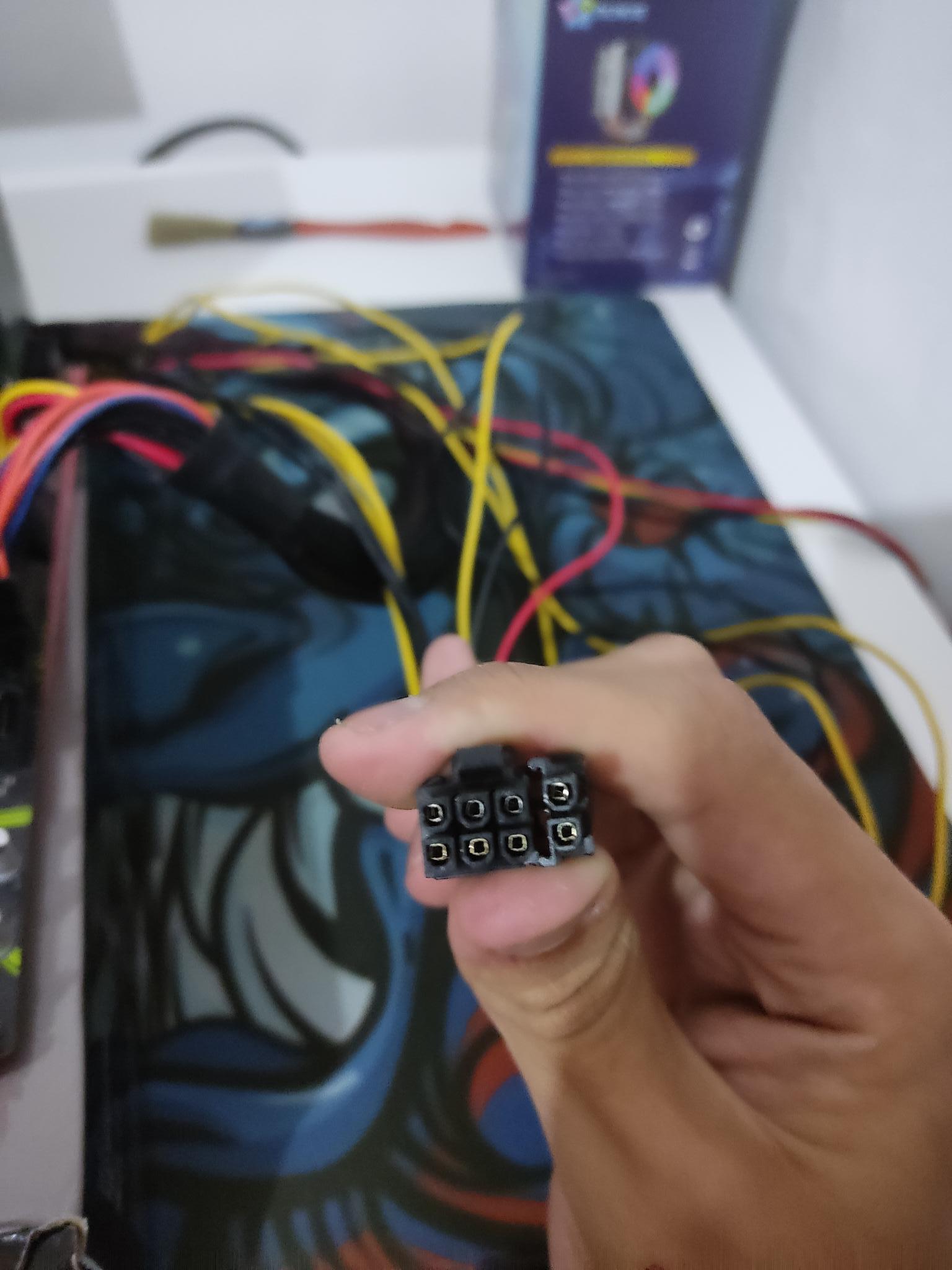

o conector pequeno amarelo, manda foto dele, é pci ou cpu?
os conectores tão bem encaixados?
manda foto da fonte tb,

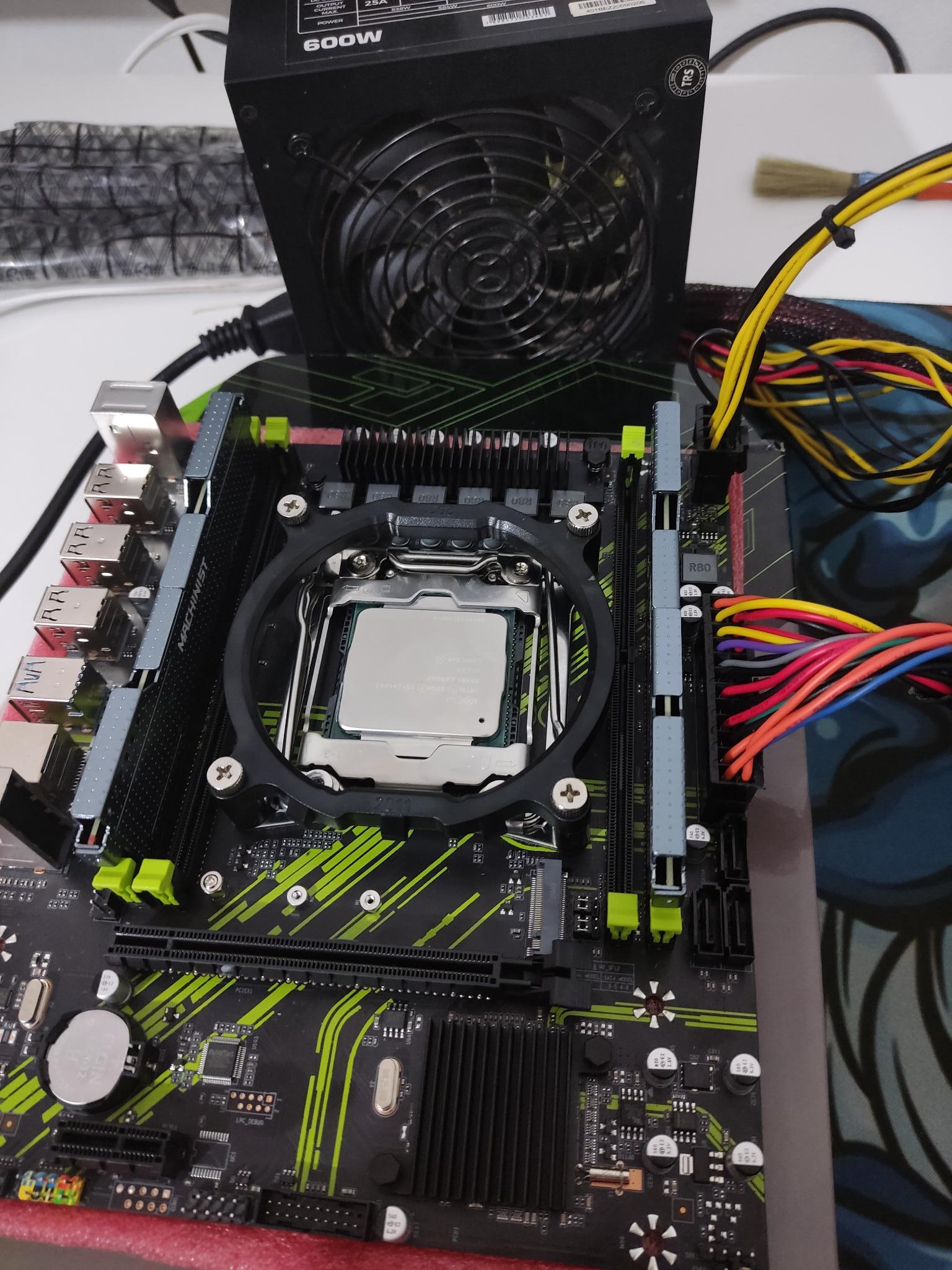

você ta ligando com o cooler do cpu?
tem que passar pasta termica pra colocar, so perguntei porque na foto ta sem nenhum dos 2

@franciscaum @franciscaum tem esses dois,eu conectei o 6+2 na placa-mãe,porque o outro que tem são só 4,mas ambos conectados nem ligam a fonte nem a placa,eu acho q o problema é fonte mesmo,porque o conector 6+2 não bate com os quadradinhos e casinhas do conector da placa,indica alguma fonte boa p kit xeon mais rx 580 8gb?que seja barata e tenha os conectores
