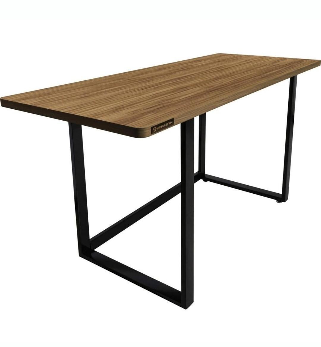

Recentemente, adquiri a mesa Mesa Office Hayonik MHO 1500 para o meu escritório. Apesar das suas especificações promissoras, infelizmente, tenho enfrentado alguns problemas de instabilidade com ela. Sempre que mexo o mouse, percebo que a mesa balança um pouco, o que acaba interferindo na minha produtividade e conforto durante o trabalho.
Estou em busca de uma solução para resolver essa questão e tornar minha experiência de uso mais agradável. Por isso, gostaria de pedir a ajuda de vocês: alguém tem alguma dica de como solucionar esse problema de instabilidade?
Uma ideia que me ocorreu foi remover os pés de regulagem da mesa, pois suspeito que eles possam ser os causadores dessa instabilidade. Talvez, ao retirá-los, eu consiga garantir uma base mais sólida e estável para a mesa. No entanto, tenho algumas dúvidas se essa seria realmente uma boa ideia.
Se alguém já passou por uma situação semelhante ou tem conhecimento sobre esse tipo de problema, ficaria muito grato se pudesse compartilhar sua experiência ou sugestões de solução. Afinal, meu objetivo é encontrar uma maneira eficaz de resolver essa questão e desfrutar plenamente dos benefícios da minha nova mesa de escritório.
Desde já, agradeço a atenção e aguardo ansiosamente por qualquer ajuda ou conselho que possam me oferecer.
Você quer tirar justamente o que tem que dar equilíbrio à mesa. O que tens que fazer é por um nível e regular ou ir regulando para tirar o balanço conforme o desnível do piso. Pode por reguladores maiores se esse for pequeno. Caso não tenha regulagem, existe esses mesmo pés com parafuso. Dá para ajustar e por contra porca para não se mover.
