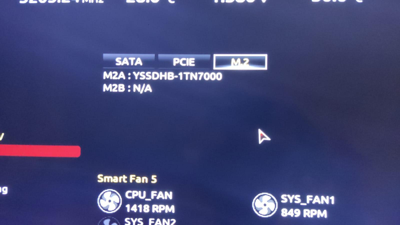

Quando conectei o NVMe ele foi reconhecido na BIOS como mostra na imagem abaixo:

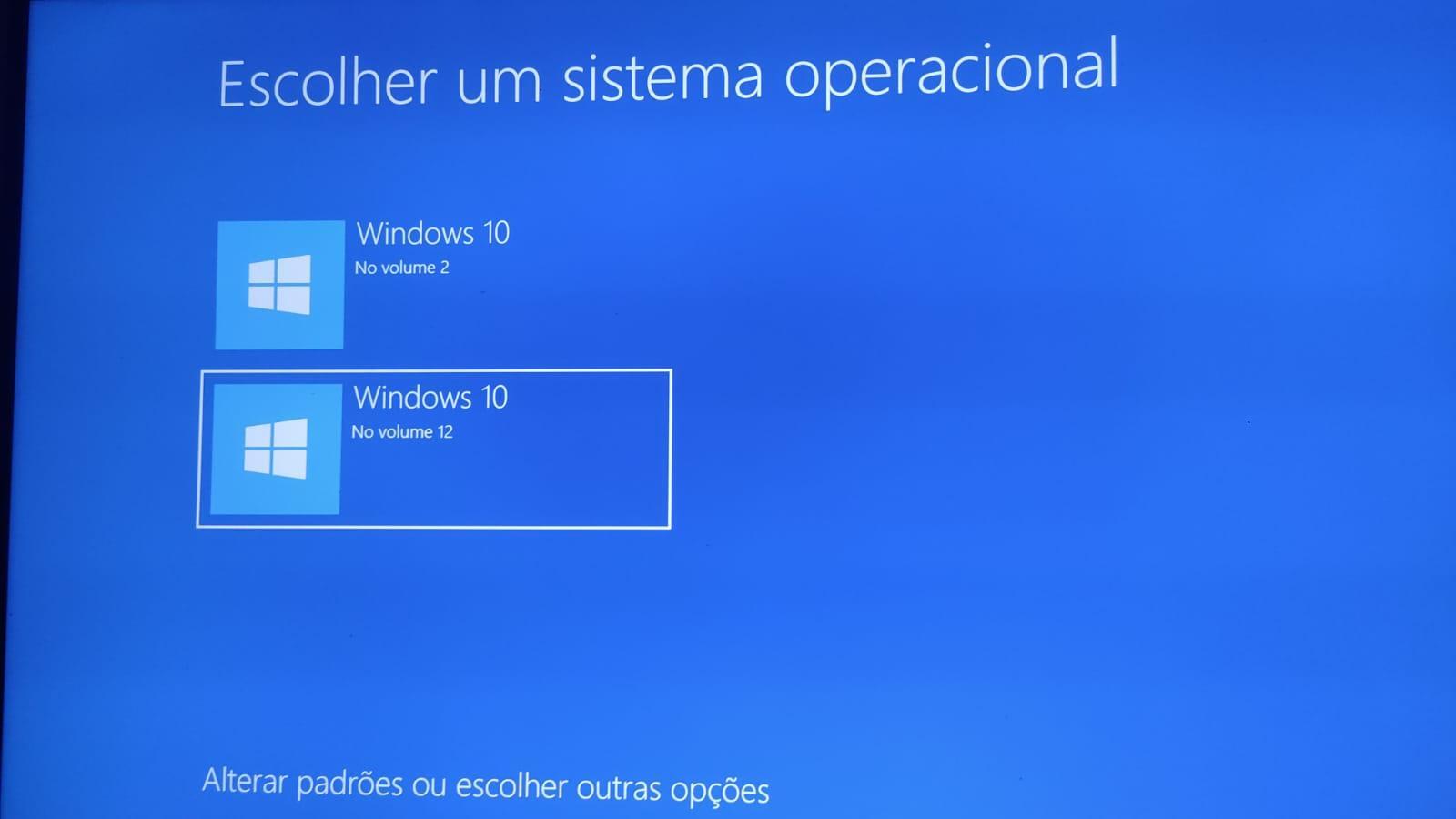

Porém quando eu entrava no W10 ele não aparecia, com isso mudei de entrada (da 4.0 para 3.0) e o erro continuava. Foi então que resolvi tentar instalar o W10 no NVMe, e deu certo, porém fiquei com 2 sistemas operacionais:

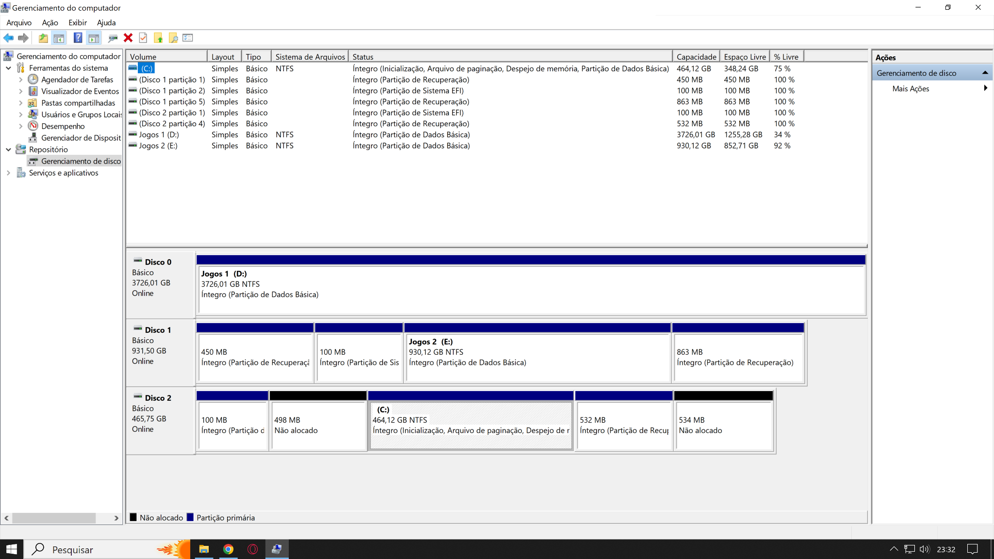

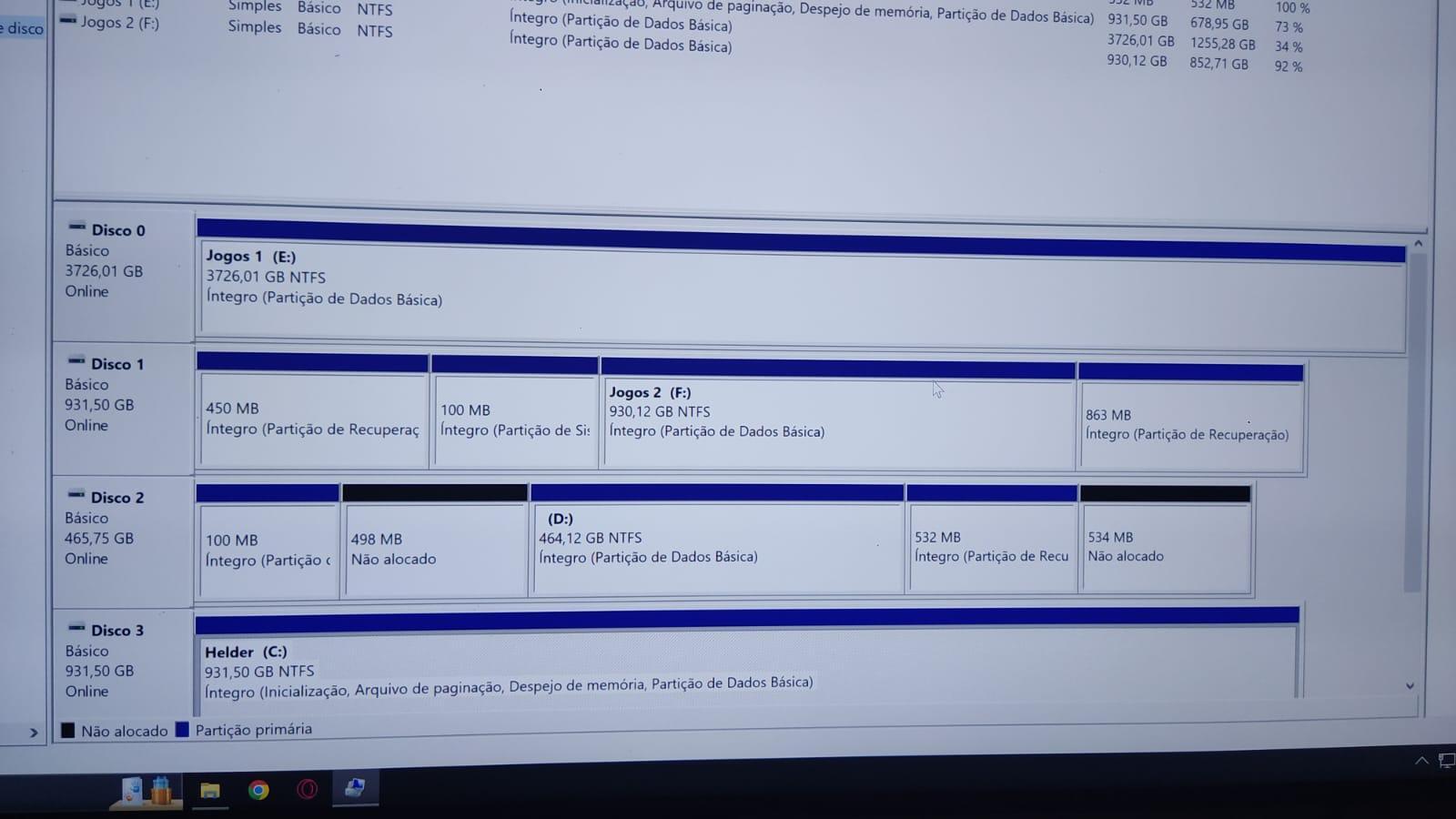

Quando entro no OS instalado no NVMe aparecem todos os HDs (NVMe, SSD, e os 2 hds normais), porém quando entro pelo SSD o NVMe não aparece:

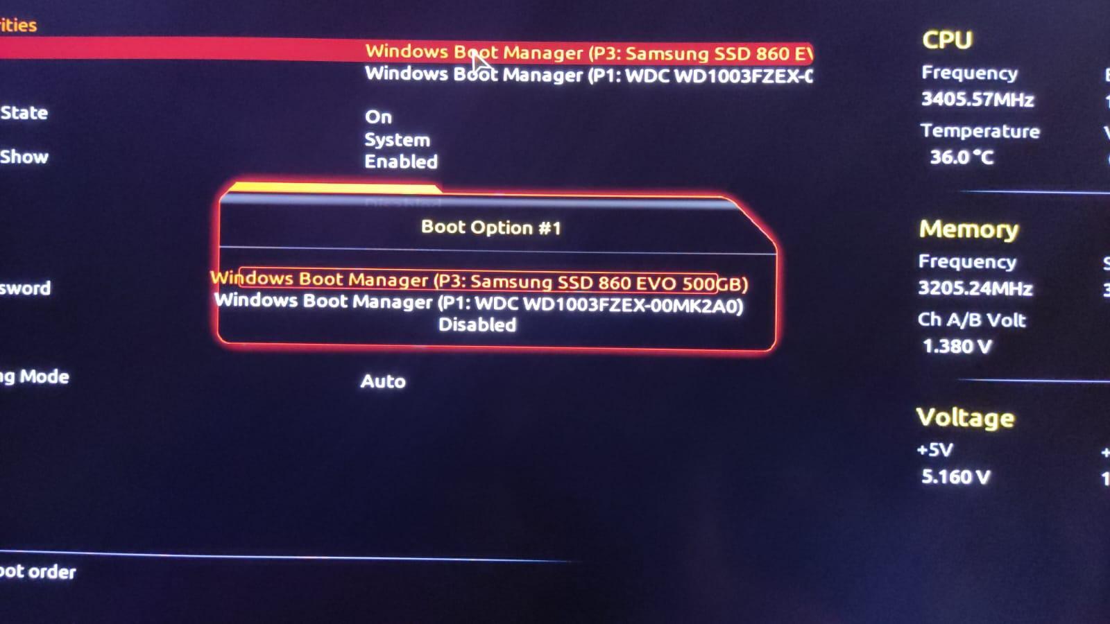

Se eu desconectar o SSD e tentar entrar pelo nmve, dá erro na inicialização do windows e além disso o NVMe não aparece na sequência de boot:
Uma coisa que notei foi em Gerenciador de disco é que quando entro no NVMe ele consta como unidade C, e quanto entro no SSD ele é quem aparece como C (e o NVMe some), pensei em mudar a letra, mas n sei se daria algum problema ou se isso resolveria.
