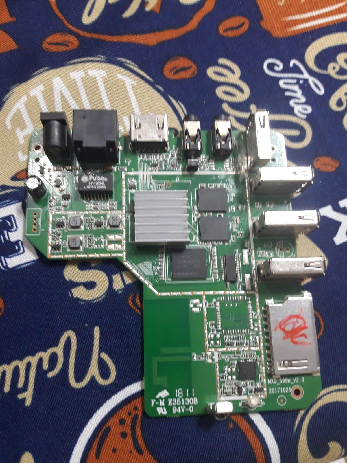

    Prezados estou com uma pçaca de tv box modelo MXQ S95W V2.0 como vai na foto abaixo mas atras tem outra etiqueta dizendo que é uma MXQ S905, de todo modo estou
precisando muito da imagem para tentar restaurar ela, pois após uma sobre carga na entrada AV dele o mesmo parou de funcionar e apenas liga na tomada ficando com o Led azul acesso mas a imagem fechada (tela preta) , tentei restaurar pela entrada AV traseira mas não abriu nada, então esta seria a minha ultima tentativa de resucitar ele. Se alguém tambem tiver alguma sugestão estaria aui muito grato.

A saída de AV dele vai diretamente ao processador (CI com um dissipador em cima), é muito provável que ele tenha queimado e por isso não apresenta nada na tela.
Um teste seria você tentar liga-lo ao PC e ver se ele é reconhecido, caso não seja, não perca tempo em tentar recupera-lo....

amigo, o pc reconhece as tambem não mostra ele , apenas da aquele bip de conectado mas não aparece nada e o outro bip qauando tiro ele
  • Coordenador
Siga os passos do vídeo abaixo e verifique como o seu aparelho ai se comporta, se ele não for reconhecido pelo software será porque o processador realmente esta danificado...
