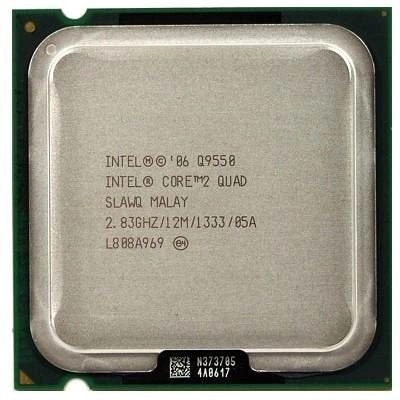

Comprei recemente uma Biostar G41D3C com 4gb DDR3 e um pentium e5700, dar vídeo normalmente, já atualizem a BIOS para ultima versão, porém continua dando vídeo com o pentium mais não dar vídeo com o C2Q Q9550, processador vai esquentando normamente dentro de 8 segundos depois de ligar a placa-mãe sem o cooler, testei com o cooler também com pasta térmica nova, porém continua sem dar vídeo, a revisão do meu C2Q é a SLAWQ, exatemente qual a placa-mãe diz no cpu support no site oficial da biostar, o que pode ser ?
Usava ele normalmente em uma ASRock G31M-GS R2.0 e funcionava perfeitamente, só estava parado a uma semana e meia já que comprei o kit novo por frete. Já passei limpa contato na parte inferior do processador e um pouco de borracha e mesmo assim não vai, porém o processador apresenta sinal de vida ao ligar a placa, estou usando speaker e percebi que a placa-mãe não está bipando !
Alguém me ajuda ???? Não quero jogar meu Q9550 fora !

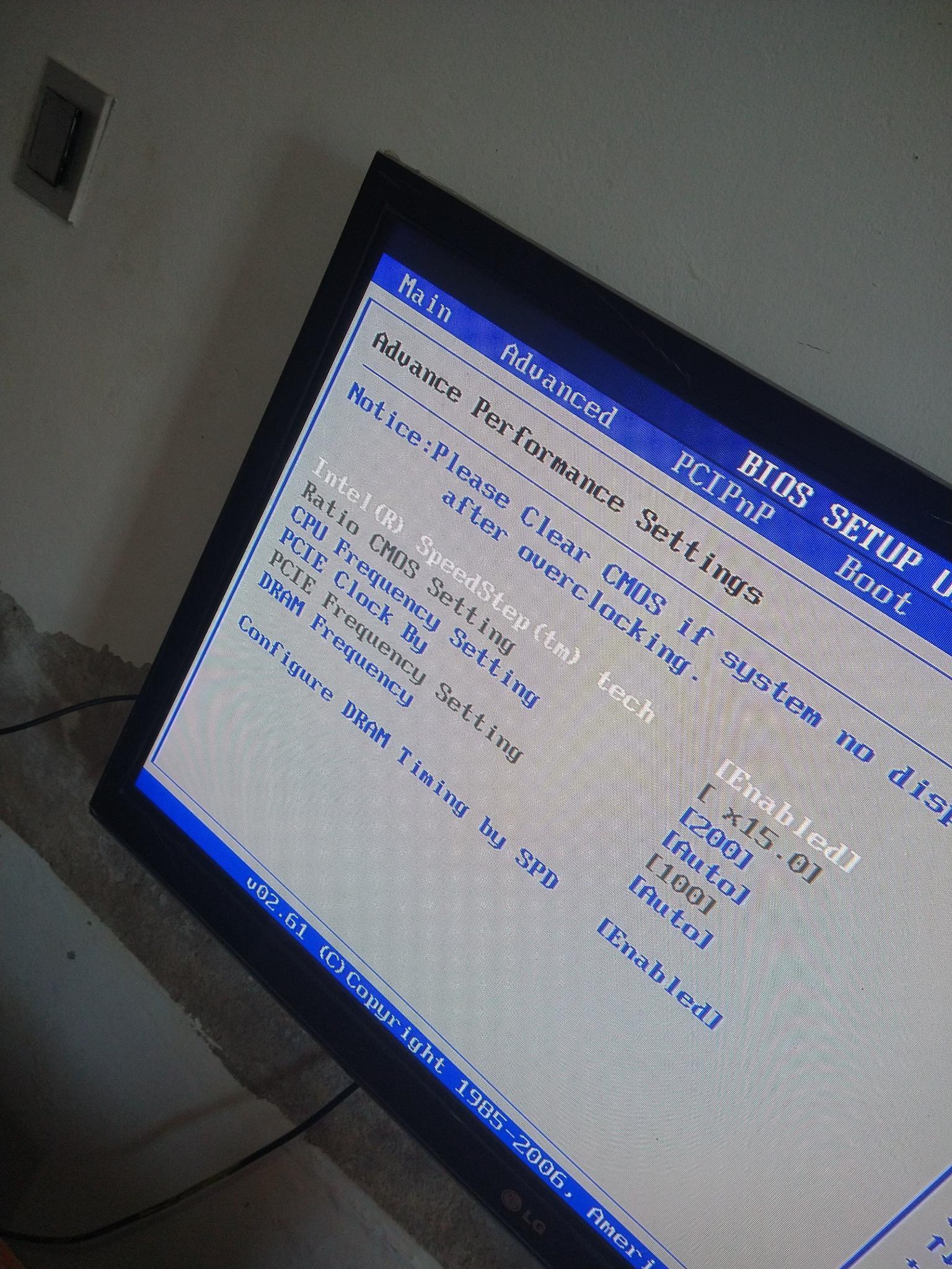

@Edvaldo J. Frederico Olá, fiz exatamente o que falou no tutorial, desconectei tudo, tirei pilha cmos e mudei o jumper do clear cmos também com a fote fora da tomada e NADA, o Q9550 continua esquentando, estou com ele agora aqui ligado, porém com o pentium E5700, alguma coisa que posso desligar/ligar na BIOS ? Algo envolvendo o processador ?    Aqui está uma foto da tela:
@Edvaldo J. Frederico Acabei de fazer todos os dois procedimentos, bipou com o Pentium, já com o Q9550 não bipou, continua esquentando, será que queimou mesmo assim do nada ? Vi aqui em um fórum que poder ser o cache dele que danificou ou algum core.
Fiz o teste também com a placa-mãe ASRock DDR2 e com o Pentium deu vídeo já o q9550 nada, queimou mesmo ?

@Edvaldo J. Frederico Link do BIOS mod dessa placa-mãe por favor ? Já que o processador foi de arrasta pra cima, vou ver um xeon e5440/e5450, o x5460 não dar pois a placa-mãe só suporta 95w TDP no maxímo.
1 hora atrás, Edvaldo J. Frederico disse:
xeon X5460
Esse ai tem 120w tdp, outra duvida também é si um Q9550 revisão SLB8V funcionará na placa-mãe, pois no cpu suporte só consta o Q9550 SLAWQ
Em 28/08/2023 às 21:18, Marvins01 disse:
