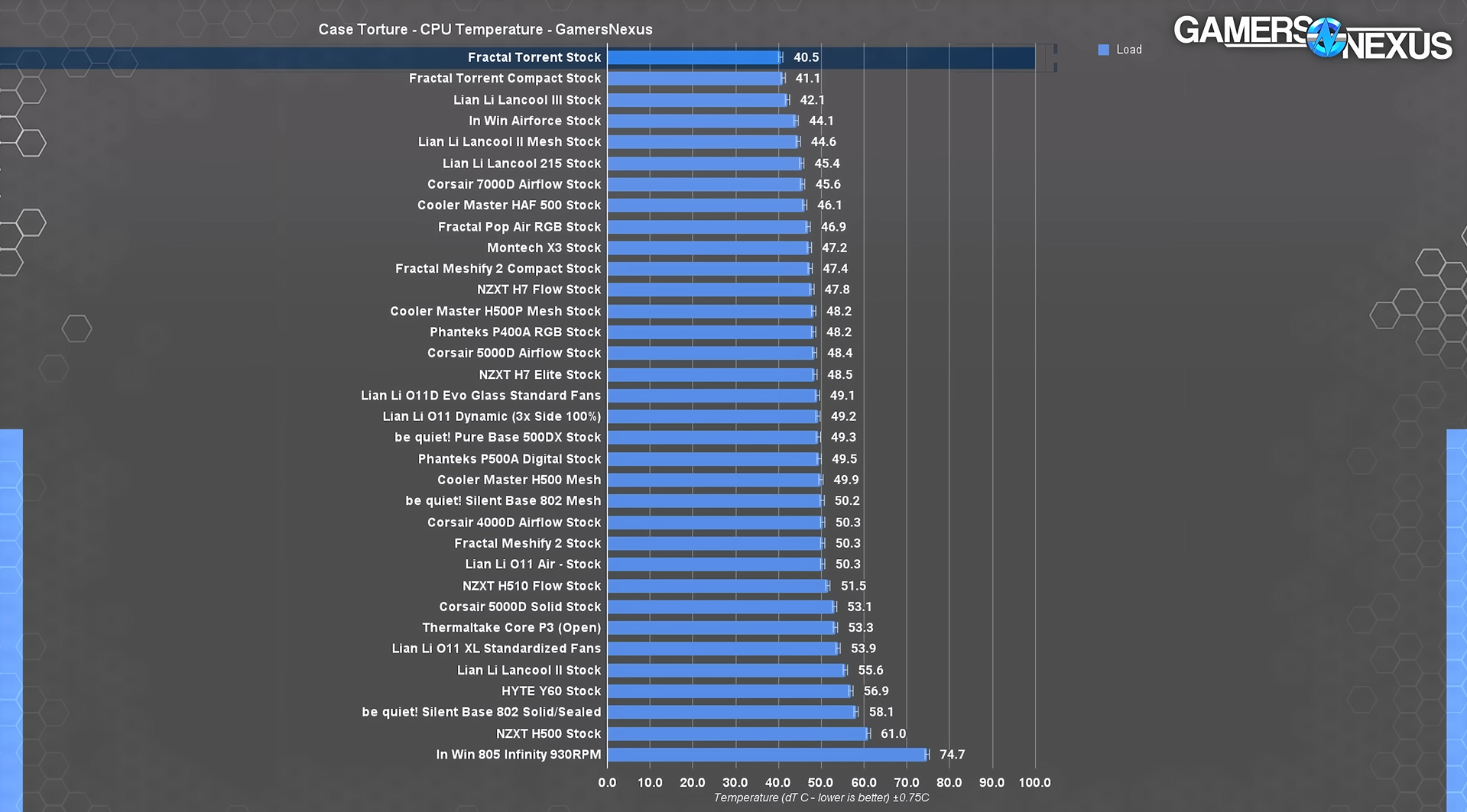

@Vyssarion O Montech Air 903 Base/Max provavelmente é o mais custo-benefício dentre esses que você citou. Se você tiver curioso pra saber quais são alguns dos melhores gabinetes do momento, esse comparativo do Gamer Nexus de 2022 pode ajudar.
Quanto menor, melhor, já que estamos lidando com temperatura. Todos esses gabinetes estão "stock", sem nenhuma modificação ou incrementação de fans. Infelizmente provavelmente muitos desses você não vai encontrar no Brasil, entretanto o Corsair 4000D, 5000D e 7000D (todos Airflow) você acha, o Cooler Master H500P Mesh também, assim como o Lian Li Lancool II Mesh.
E olha o Montech X3 com um excelente resultado, que você encontra por menos de R$300,00, isso claro também se deve ao fato de que ele já vem com 6 fans inclusas, que é um diferencial. A maioria dessa lista devia vir com 2, 3 ou 4 fans inclusas.
Air 903 é o budget do momento. Neste teste do Hardware Canucks, com os fans incluídos teve performance equivalente ao Lian Li Lancool III, que custa ~3  vezes mais, e é uma das referências em airflow.
https://i.postimg.cc/GmKKhXMq/Air-903-t.jpg
Na WAZ em o Fractal Design Torrent que aparece em primeiro lugar na lista do Gamers Nexus, módicos R$ 1.799,99
Se tiver interesse (no fractal) também pode procurar pelo nome que aparece no topo da imagem do gráfico do Gamers Nexus postada acima. 😛

Os testes dos gringos mostram que não é o caso, por exemplo, o "aquário"  Lian Li 011 Dynamic - e seus "clones"; é muito escolhido pela estética, mas não tem desempenho térmico estelar, ter entradas de ar soprando uma contra a outra não é eficiente.
Como muitos dos gabinetes analisados pelo Gamers Nexus nem tem no BR - ou se tem é muito caro, caso da Lian Li e Fractal Designs; sugiro tomar estes gráficos como referencia do tipo que é eficiente.
Por exemplo, note no gráfico que entre o Lian Li Lancool III e o NZXT H500 tem uma diferença de 18,9 graus, o porque fica obvio nesta fotos, o gabinete tem que ter por onde entrar ar com a menor obstrução e perturbação possível. O porque do seu atual Wheel Jack ser deficiente, tem um vidro praticamente colado sobre os fans frontais.

O HX510 tem estilo, mas airflow... 👎
