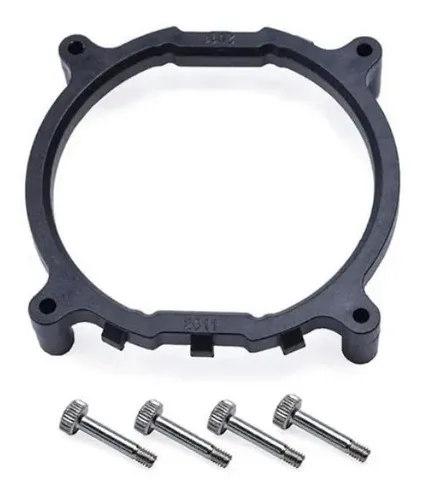

@jpgenes  O adaptador se parece com este:
D_NQ_NP_763902-MLB47205646610_082021-O.w
Ele possibilita a utilização de cpu coolers e water coolers da linha LGA.
Sobre a placa-mãe, o x99 não importa muito tendo em vista que esse chipset não é fabricado à mais de 9 anos tão logo 100% dessas placas mães chinesas que vem com esse chip são retirado de placa-mãe mais antigas ou sucatas que ainda tem o chipset funcional como as de servidores, e então "transplantadas" para essas placas-mãe x79/x99 e vendidas como produto "novo".
