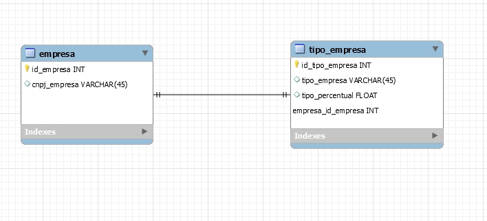

@Wanderlan Cardoso , Olá
Sobre a parte da tributação:
"TRIBUTAÇÃO, é um dado importante para mim afim de que eu possa controlar a forma de tributação das empresas pois nem todas as minhas empresas possuem a mesma forma de tributação, algumas são lucro presumido, outras simples nacional, outras lucro real, este campo eu escrevi para que ficasse vazio afim de que eu digitasse manualmente qual a forma de tributação de cada..."
Sugestão para seu projeto: Se possível separar os dados de tributação em outra tabela no banco de dados.(aplicando conceito da chaves estrangeiras).
Caso tenha que aumentar as informações(campos usados) na tabela "tipo_empresa" fica mais fácil adicionar novos campos de informações. Do que mexer nos campos da tabela "empresa", para melhorar o seu sistema que está sendo desenvolvido.
