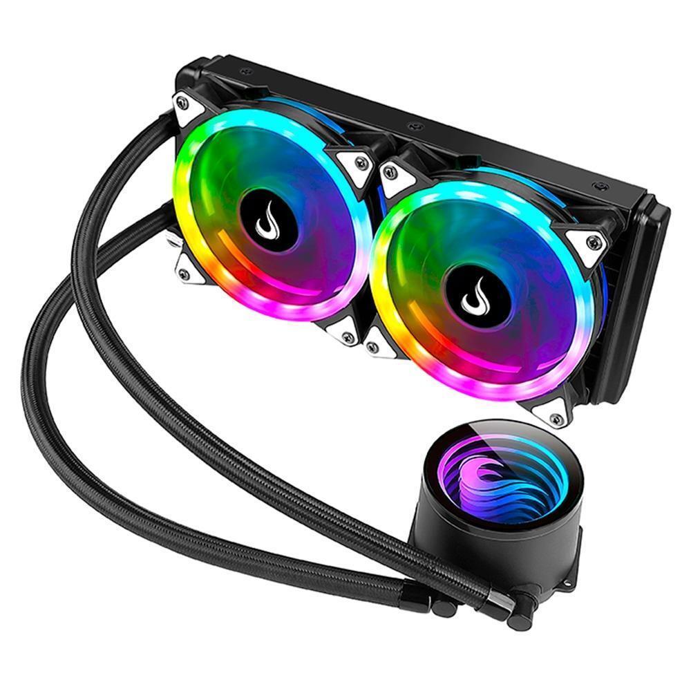

@Elder Nauvirth @1lokos  Pow gente me desculpe, eu esqueci de mencionar o modelo do gabinete, eh o T-Dagger G28B
E sobre o air cooler eh tipo assim gente, o que eu quis dizer eh que na parte superior do gabinete tem espaco pra 2 fans de 120mm cada (240mm) no total, eu queria saber se existe espaço no gabinete apenas para fans, ou tambem da pra colocar um air cooler no lugar que eh pra fan? O espaço eh o mesmo?
E no caso eu quis falar um "water cooler".
Tipo, esse aqui ↓ cabe no topo desse gabinete?
water-cooler-gamer-rise-mode-argb-intel-e-amd-240mm-preto-rm-wcb-04-argb_1663778106_gg.jpg

E isso da foto que você apresentou não é Air Cooler, isso ai é Water Cooler.
Air Cooler é o item da primeira foto que apresentei na minha primeira resposta.
Segundo o anuncio, não suporta WC no topo.

Bem estranho, já que tem as furações corretas, mas deve ser algo com falta de espaço interna.
Não basta o gabinete ter furos no topo,* para instalar Water Cooler é preciso que tenha uns 5 cm de espaço entre o espelho da placa-mãe e o teto. Esse T-Dagger G28B tem ~1 cm.
* Tem gabinete que mesmo tendo furos no topo não é possível sequer instalar um fan de 120mm x 25mm se usar memória "enfeitada", vão conflitar.
