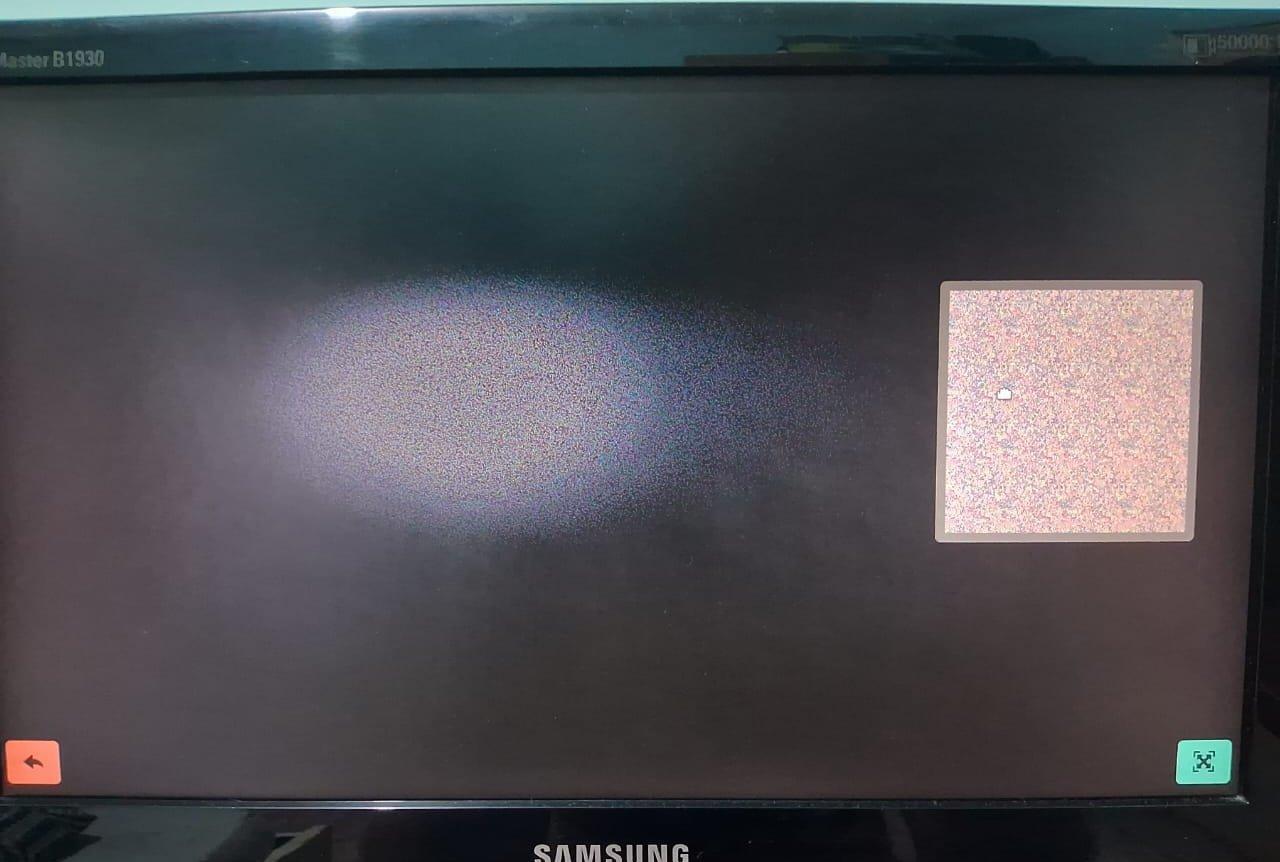

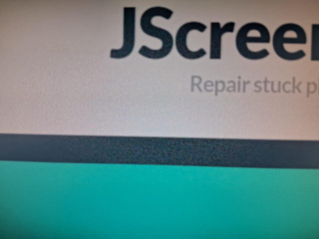

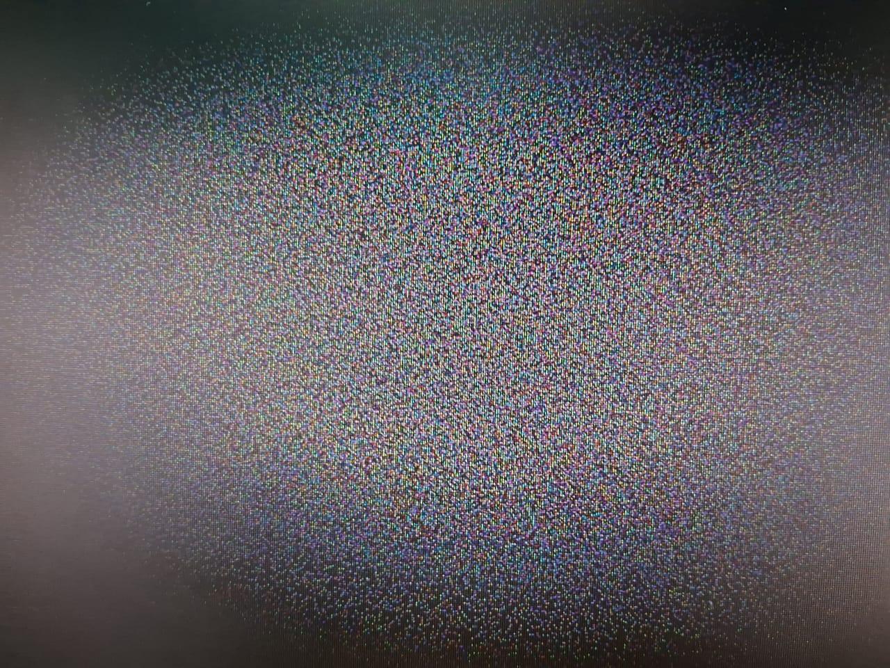

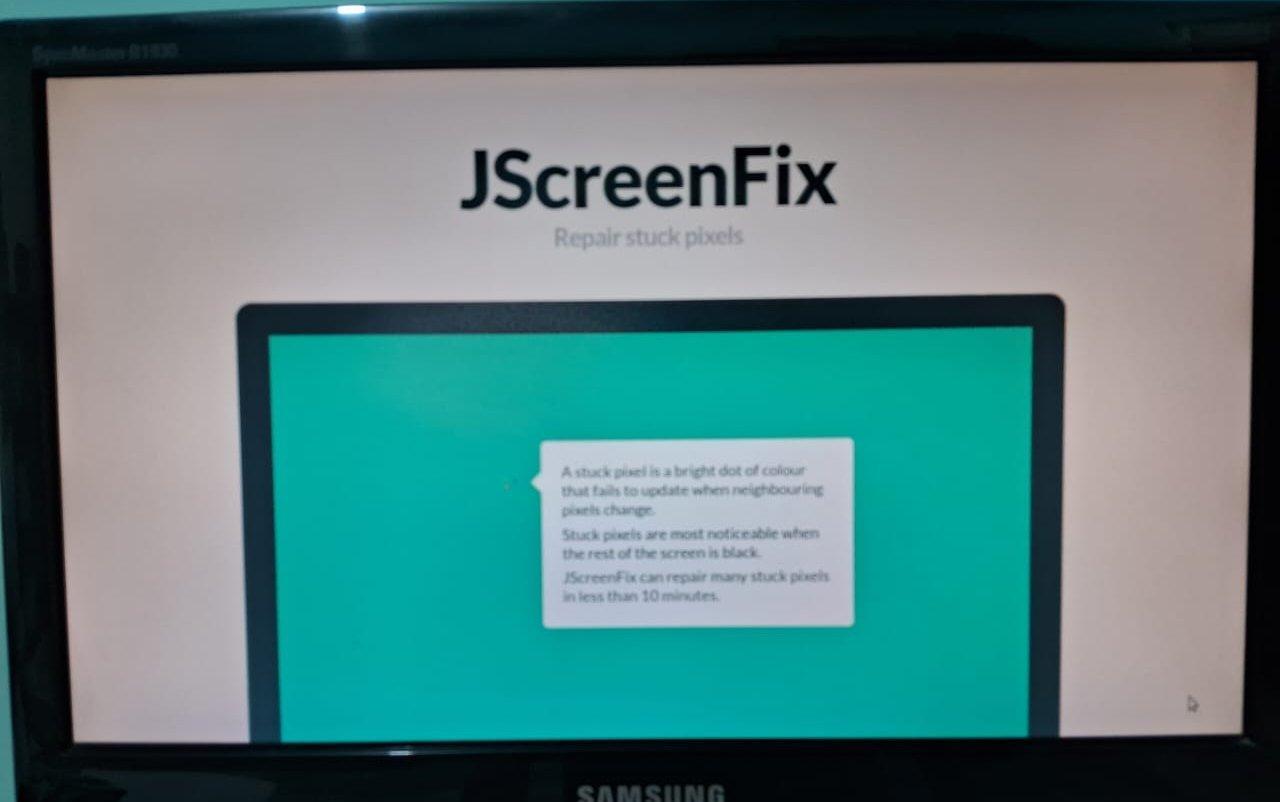

Uso um monitor samsung há alguns anos e, há alguns meses, surgiu um problema em uma região especifica da tela. A tela apresenta um "fosco" ou "mancha", como se alguém tivesse "borrifado" água na parte interna. Esse problema é mais incomodo e visível em imagens de cores mais escuras, como pode ser observado no terceiro e quarto anexo. Acessei o "JScreenFix" e concentrei o fixador de pixels na região afetada do meu monitor por 10 minutos, entretanto não houve efeito algum sobre a mancha.
Esse problema pode ser categorizado como "pixel preso"? Há algum outro procedimento que posso recorrer para tentar sancionar o problema (que não seja a assistência técnica)?

  • Parece ser problema físico em componente do monitor(dentro da placa), somente com assistência técnica com ferramentas e esquema do circuito.
  • Um teste colocar conectado ao notebook e ver se apresenta defeito igual. Se não apresentar pode ser placa de vídeo no caso.

Peguei um monitor mais antigo somente para fazer um teste. Ele não apresentou o mesmo problema da Samsung, logo não é a placa de vídeo que está gerando esse efeito na tela.
Compensa de fato levar a assistência técnica? Estou olhando para o custo-benefício (e não irei esconder que quero economizar)
