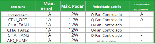

Segunda dúvida: Já baixei os manuais da placa-mãe e das ventoinhas, vi que minhas entradas 5v suportam elas e sobram para as fitas de led, para uma conexão em série. Porém, será a primeira vez que vou montar uma máquina com ventoinhas argb e, em meio a tantos controladores, gostaria de saber se conectando em série será suficiente para controlar o RGB via Aura Sync, e se vou precisar comprar um controlador pwm (serão 8 ventoinhas Halo ao todo, com o WC).

1 - Ligar as 3 ventoinhas frontais em série e conectar em 1 das 2 conexões 5v da parte superior direita da sua placa-mãe.
2 - Ligar os 2 inferiores + o traseiro em série e utilizar a conexão 5v da parte inferior esquerda da placa-mãe.
3 - Water-cooler terá a outra entrada 5v do topo direito da sua placa-mãe disponível.
Pelo que eu vi, o water cooler acompanha uma controladora. Se sim, ficará mais fácil a questão das conexões. Importante observar se as fans, que também são da mesma marca, encaixam na controladora do water cooler. Falo isso pois tenho um water cooler da Rise Mode e 6 fans, também da rise mode, e não tem a entrada para os fans do water cooler.
Mas, como eu dei uma "sugestão", na pior hipótese (sem controladora) você consegue sim ligar tudo na sua placa e controlar via software.

O WC vem com um cabo 4 pinos 12v na bomba e mais um em cada ventoinha. O cabo da bomba ligo no CPU OPT. Para os dois das ventoinhas (do WC), vem um cabo splitter (note, estou me referindo a conexão pwm), que vai ser conectado na entrada "Ventilador da CPU". Nisso irão me sobrar 3 entradas CHA FAN, e eu tenho mais 6 fans que precisão de alimentação. Essa era minha dúvida lá em cima. Basta somente comprar 3 splitter's com duas conexões ou 2 com 3 conexões e está tudo resolvido em relação a isso, correto?
Olá @P.H.S ! Sem problemas.
Vamos por partes:
Sua placa-mãe tem o conector AIO PUMP, então conecte o cabo 4 pinos 12v da bomba do WC nesse conector. Esse tipo de conector é feito justamente pra conectar esse tipo de periférico. Mesmo que possa ser conectado em qualquer outra entrada, prefira utilizá-lo.
Bomba WC - AIO PUMP ✅
Você está certa sobre a conexão PWM das ventoinhas do WC.
Fans WC - CPU FAN ✅
A partir de agora, todas as conexões são sugestões devido ao posicionamento dos FANS e conexões da placa-mãe pra deixar o mais limpo possível e fácil o cable management.
Para o ARGB do WC e de suas ventoinhas, ligue-os em série e conecte na entrada ADD_GEN 2_2 (abaixo da AIO PUMP).
Fans WC - CPU FAN ✅
ARGB WC + FANS - ADD_GEN 2_2 ✅
10 horas atrás, P.H.S disse:
não queria usar nenhum tipo de controladora, para minizar os riscos de uma não sincronização do que está conectado nela para com o resto
Tudo que estiver na controladora será sincronizado e, ainda, você consegue sincronizar os leds pelo aplicativo da sua placa-mãe. Não se preocupe quanto a isso, pode usá-la sem problemas.
Mas, vamos pensar no que você quer fazer, que é não utilizar a controladora:
Restam-lhe 3 (três) conexões e 6 (seis) fans para serem conectados.
- Os 3 fans frontais, você os conectará em 1 cabo splitter. Sugiro comprar o splitter com 3 entradas, dessa forma você economiza conexões. Pela proximidade com a parte frontal do Gabinete, sugiro conectá-los na entrada CHA_FAN3 e a conexão ARGB, em série (conectores macho e fêmea das fans) na conexão ADD_GEN 2_3 (canto superior direito, abaixo da ADD_GEN 2_2).
Fans WC - CPU FAN ✅
Fans frontais - CHA_FAN3 ✅
ARGB Fans frontais - ADD_GEN 2_3 ✅
Agora, para os 3 fans restantes, você pode comprar outro splitter com 3 entradas e conectá-los juntos, ou , por conta dos cabos, pode comprar 1 splitter com 2 entradas e ligar o fan traseiro direto na placa-mãe. Mas vamos pensar que você comprará 1 splitter com 3 entradas:
- Os 2 inferiores e o traseiro você conectará no splitter, ligando a conexão PWM no CHA_FAN2.
Fans WC - CPU FAN ✅
Fans inferiores + traseiro - CHA_FAN2 ✅
- O ARGB desses fans, ligará em série e conectará no ADD_GEN 2_1.
Fans WC - CPU FAN ✅
ARGB inferiores + traseiro - ADD_GEN 2_1 ✅
Se ficou alguma dúvida, pode mandar.

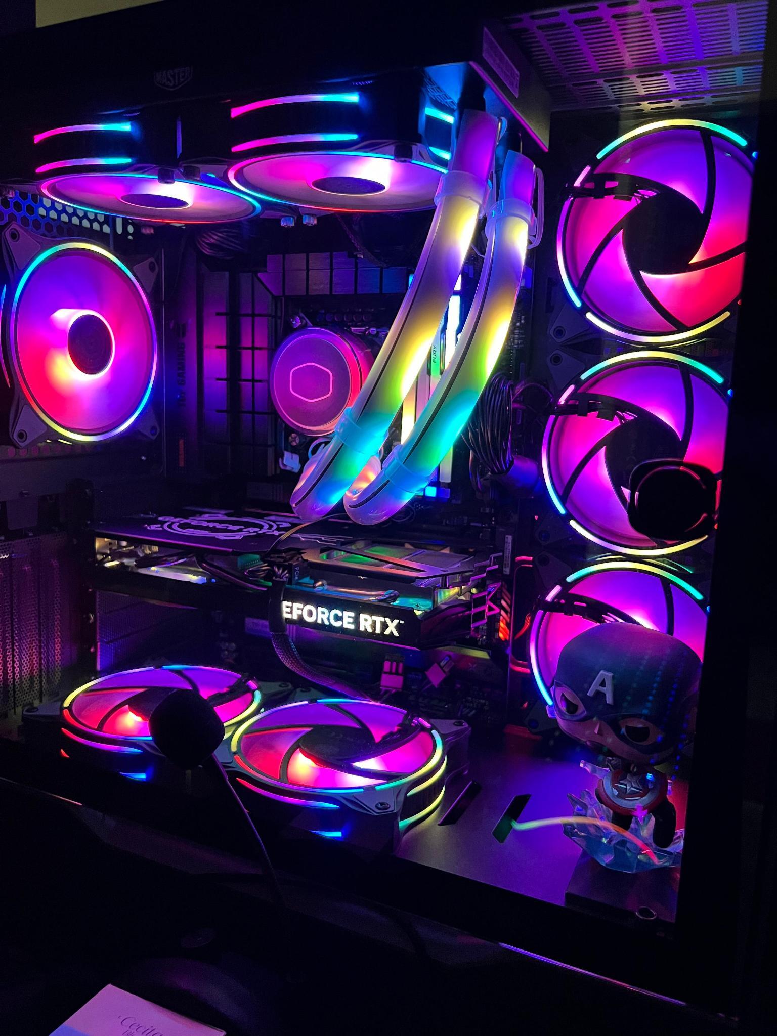

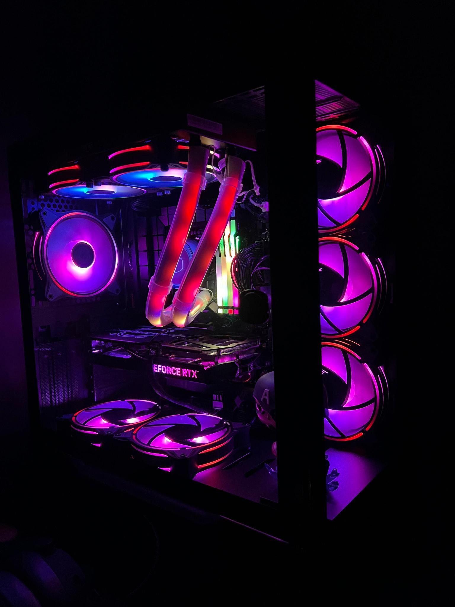

Ei, Dárwin!
Desculpa a demora, muita correria e a montagem atrasou porque a VGA foi extraviada (no anterior foi o gabinete, está virando sina... kk).
Seguem umas fotinhas do bebê, precisei alterar a placa-mãe pois não achei a que eu queria e acrescentei algumas coisinhas haha
Processador Intel Core i5-12400F
Placa-mãe ASUS Tuf Gaming B660m-plus Wifi RGB DDR5 -- placa-mãe ASUS TUF Gaming B760-Plus WIFI, Bluetooth, Intel, ATX, DDR5, RGB
Placa de Vídeo RTX 4060 EX 1-Click OC Galax NVIDIA GeForce, 8GB GDDR6, ARGB
Memória DDR5 Kingston Fury Beast, RGB, 8GB (4x8) 5200MHz
2 SSDs de 1TB -- Kingston NV2 NVMe M.2 e Kingston Fury Renegade M.2 PCIe
Water Cooler Cooler Master MasterLiquid Illusion, RGB, 240mm
Ventoinha Cooler Master MasterFan MF120 Halo (serão 6)
Sleeve Cooler Master A1, ARGB, Para Water Cooler, 12mm Diametro
Suporte De Placa Vídeo Darkflash Dl240 Argb Preto
Fonte Corsair RM750x Series - 750W, 80 Plus Gold, Modular
Gabinete Gamer Pichau HX600 S, Full-Tower, Lateral de Vidro, Preto
Comprei também um cabo splitter pwm para conectar 3 ventoinhas.
E para te atualizar, o Aura Sync está dando incompatibilidade com o Fury Ctrl, a próxima vez que eu formatar o pc, não vou instalar o Fury Ctrl, pois mesmo desinstalando e limpando, o Aura Sync ainda fica bugado kk fora isso, fica tudo sincronizadinho direitinho, assim como eu queria.
Mexi na curva de fans (VGA, gabinete e cpu), pois estava esquentando bastante, agora está geladinho, mesmo jogando GTA V (jogo mais pesado que jogo kk).
Obrigada de novo, por todas as dúvidas tiradas kk
Observação: a foto com o suporte (comprei ele depois) não cabe aqui kk
Meu irmão tira foto melhor do que eu kk

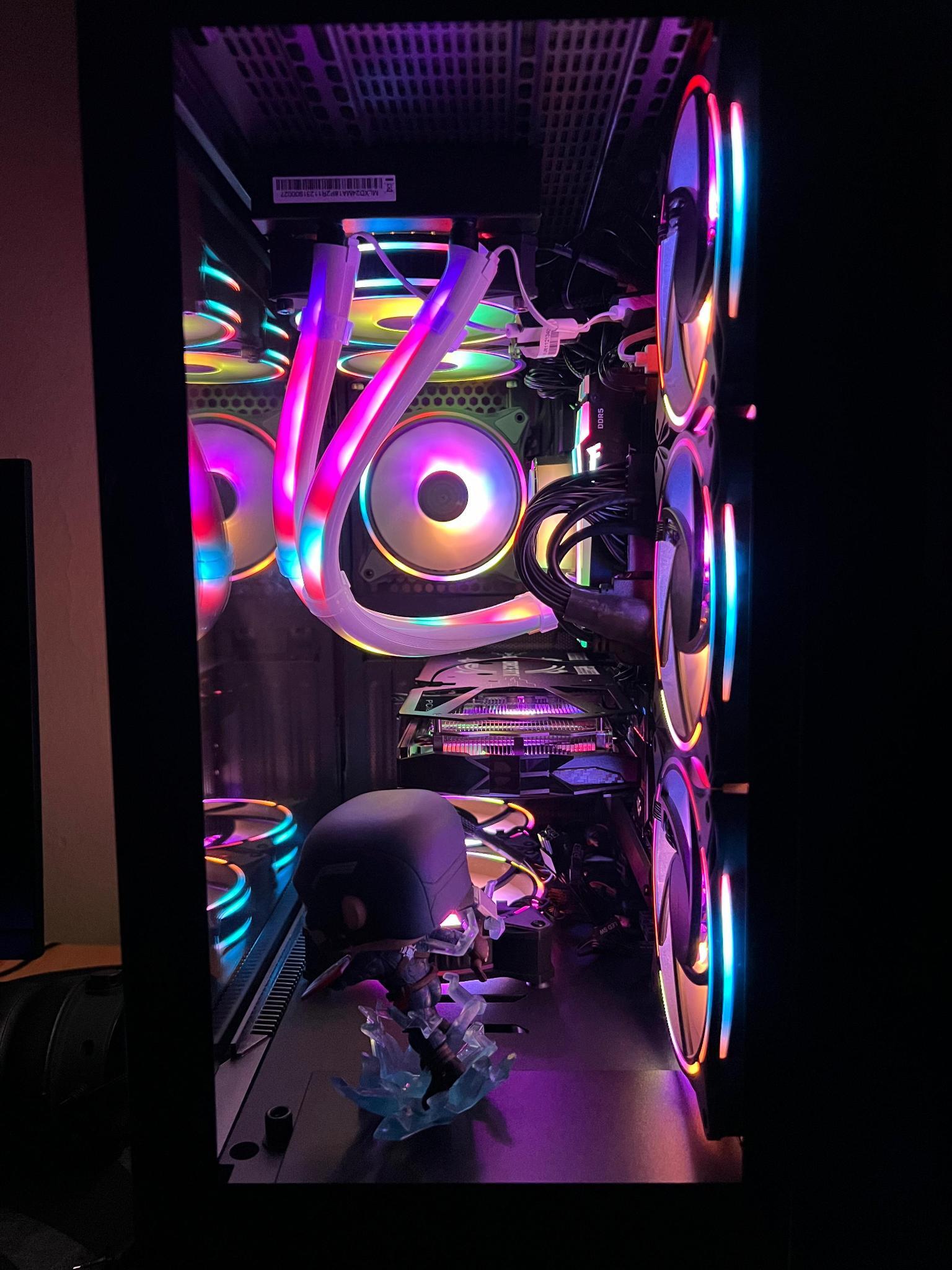

Olá, cara amiga.
Que maravilha ver seu projeto montado e construído. Ficou muito bom mesmo. O Funko do Capitão América deu um ar especial.
Nem imagino a angústia que deve ter sentido ao ter a VGA extraviada, nossa.
A montagem ficou muito boa, você conseguiu fazer um ótimo trabalho com os cabos mesmo o seu gabinete não tendo parte inferior para escondê-los (eu vi que ficaram entre as fans inferiores e a placa-mãe, praticamente imperceptíveis).
Quanto ao RGB, procure instalar o da placa-mãe e não instale os programas proprietários dos outros hardwares (a exemplo do Fury Ctrl). Eles são chatos e gostam de dar incompatibilidade. Só instale se for extremamente necessário e imprescindível pra um bom funcionamento.
Parabéns pela máquina, você terá um PC pra uns bons anos, ainda mais que você já comprou com DDR5, você tem essa vantagem sobre mim (um futuro upgrade pra mim será muito mais caro que pra você).
Aproveite e, se precisar de alguma coisa, estarei aqui para ajudá-la.
10 minutos atrás, Dárwin Resmini disse:
Ganhei de um amigo do trabalho a uns 3 anos, ainda estava na caixa hehe
12 minutos atrás, Dárwin Resmini disse:
Nos da parte de baixo e de cima, próximo ao WC, vou passar abraçadeira ainda, para ficar mais bonitinho. A primeira montagem de um pc é cansativa, larguei desse jeito kk
13 minutos atrás, Dárwin Resmini disse:
Isso, farei isso na próxima formatação, enquanto isso vou curtindo os efeitos nas memórias, tem muitos e são lindos kk

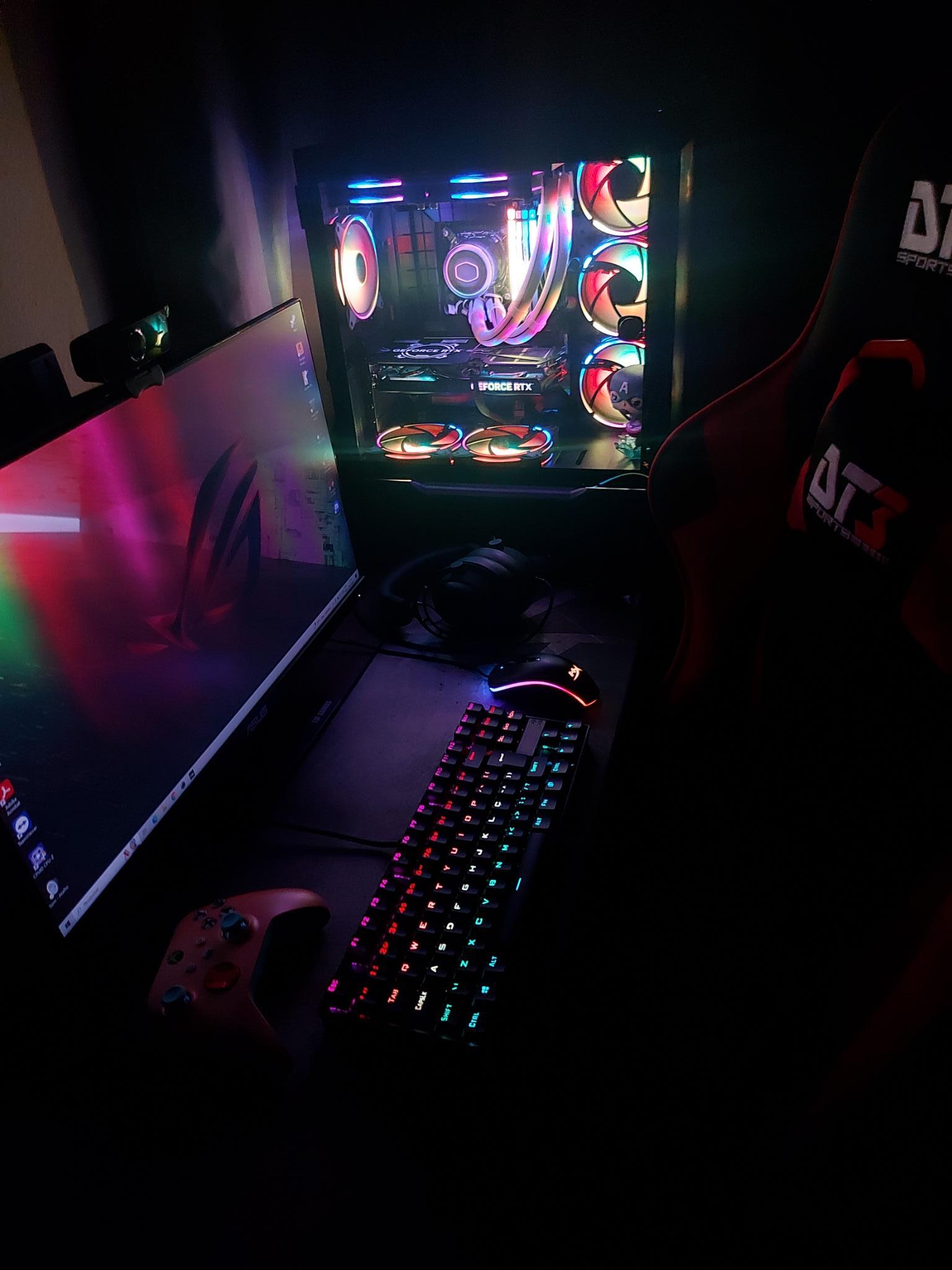

Vou mandar meu bebê também, se não for encher muito o saco.
WhatsAppImage2024-01-17at20_43.02(1).thumb.jpeg.d280de232f01bfacd5b4f31085ff94eb.jpegWhatsAppImage2024-01-17at20_43_03.thumb.jpeg.ccfb53e38569be53687beff43c196f9c.jpegWhatsAppImage2024-01-17at20_43_02.thumb.jpeg.4e11d2bbcd525fa35a356ce2084130e3.jpegWhatsAppImage2024-01-17at20_43_01.thumb.jpeg.83219d628525a0056adb72bbb94919f3.jpegWhatsAppImage2024-01-17at20_45_00.thumb.jpeg.754cac9f0f369448a63c76a0d93959bc.jpegWhatsAppImage2024-01-17at20_45.00(1).thumb.jpeg.daf51d5305a735761b15cc8458c4dcf5.jpeg
Nossa, ele é lindo! E se as ventoinhas não estivessem na parte frontal, estivessem no chassi, os nossos seriam mais parecidos ainda kk
O que é aquela telinha ali, que parece estar mostrando informações do pc?

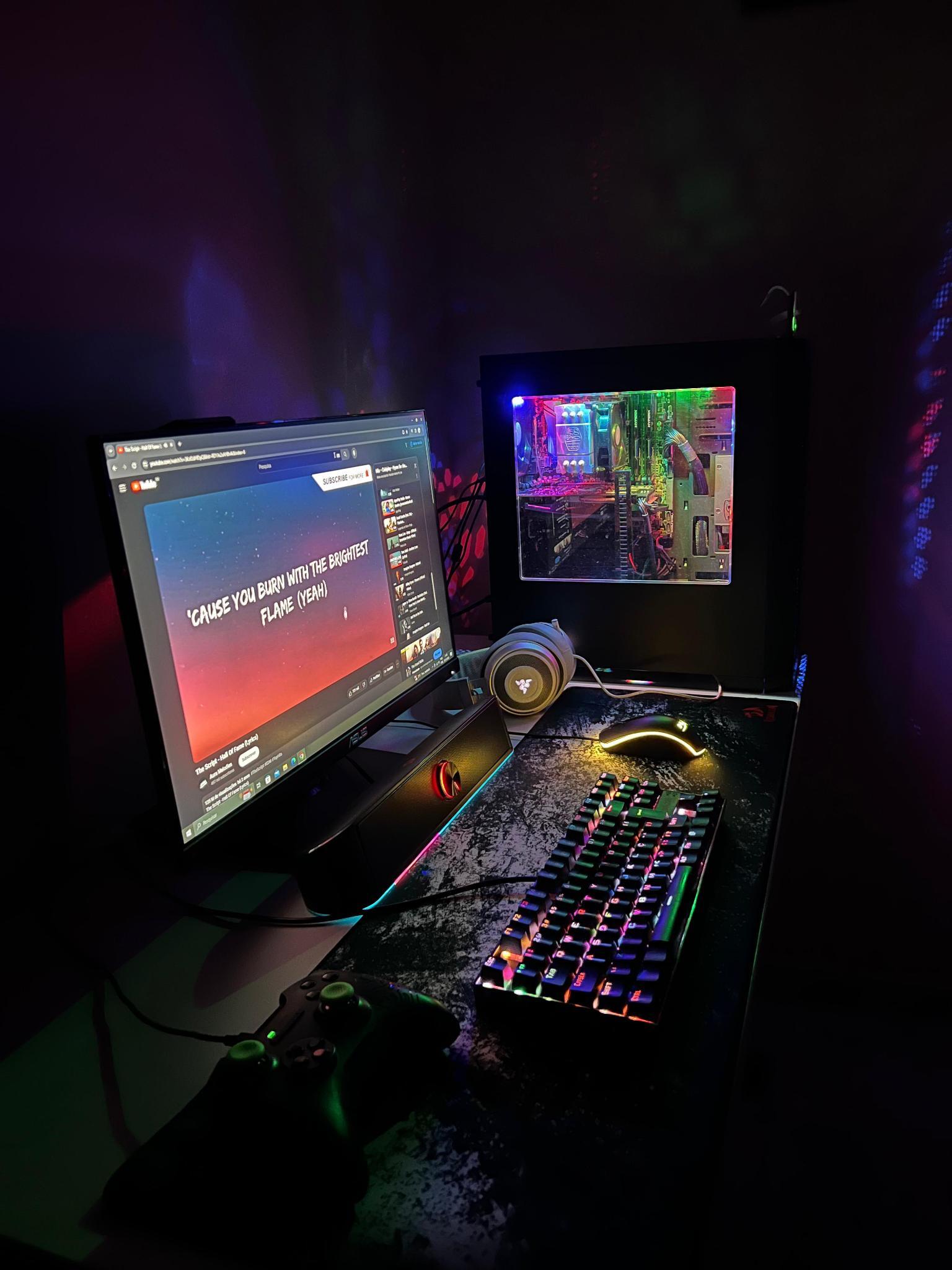

Meu pc ficou para meu irmão, eu indiquei o Adiemus e ele comprou. Queria, mas não cabe na minha mesa, aí comprei um para minha mãe 🥲 kk
Olha aí meu antigo pc lá na casa dele (ele trocou as ventoinhas frontais e as espumas do headphone):
20 horas atrás, P.H.S disse:
Pô, já era maneiraço e com muito RGB (o que a gente sabe, obviamente, que dá muito mais FPS).
