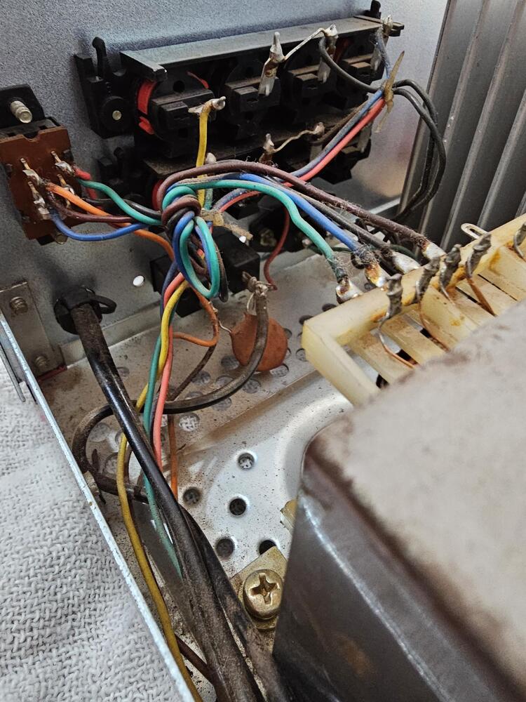

Opa meus companheiros, tudo bom?
Peguei um conjunto Spect87 e reparei que o lado esquerdo tá sem som em ambos os canais, poderiam me ajudar com isso?Testei tanto o A quanto o B, não tá indo.
Adicionando mais informações, a saída p10 tá perfeita, inclusive com o stereo funcionando (o ajuste de balanço funciona normalmente nela)
  • Coordenador
Se não me engano esse aparelho tem um fusível na saída de som de cada canal, se ele não estiver visível abrindo a tampa superior, é porque ele esta em baixo, tendo que abrir a parte inferior do gabinete para ter acesso aos fusíveis.
PS: Caso não tenha os fusíveis ou não seja eles, você terá defeito nas chaves de comando dos sistema "A" e "B".
Muito difícil de ocorrer!
