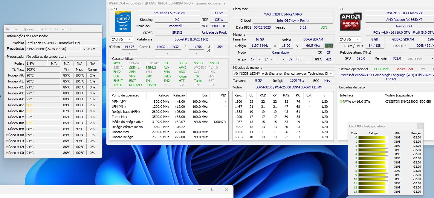

Amigos, recentemente adquiri um xeon E5 2690 v4 pra usar com a placa-mãe X99 MR9A pro, montei o kit hoje, porém processador está apresentando temperaturas insanamente altas mesmo com tarefas simples, jogos como terraria por exemplo, a temperatura gera em torno de 100 graus e 50 graus em idle. Meu gabinete possui quatro fans frontais e está extremamente gelado, o cooler também está, mas o processador está bem quente e as vezes consigo ouvir um zunido vindo da placa-mãe. Alguém me ajuda pls.

Bem, você não falou qual é o seu gabinete, ou muito menos o cooler. E também não mostrou print do HWInfo64 em um momento que esteja com a temperatura tão alta, fica difícil fazer qualquer comentário.

meu cooler é um gmf 603 e o gabinete é um pouter 3 branco com 3 fans frontais da pichau
@SiriusS20 Na verdade eu queria print é da parte dos sensores, mas tudo bem. De qualquer forma, se está batendo 90+ em idle, é sinal de que tem algum problema com a transferência de calor. Muito provavelmente, o cooler está mal montado; tire e coloque de novo.
Outra possibilidade é que fizeram um delid e não colocaram de volta corretamente, mas isso você não tem o que fazer a respeito, então reze para não ser isso.

acredito que seja o cooler mesmo, coloquei um xeon 2666 v3 de um amigo e o mesmo também apresentou temperaturas altas, não sei o q fazer
