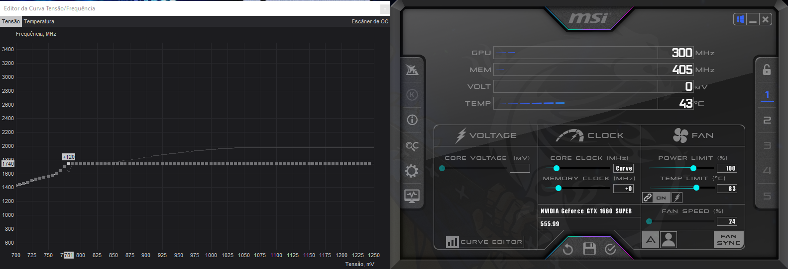

Pesquise um pouco sobre undervolt. Esse vídeo fala um pouco a respeito, sua placa vai esfriar consideravelmente. Tenho a mesma que a sua e hoje ela não passa dos 68 graus jogando qualquer jogo. Abraços.
EDIT: Fiz dois perfis de undervolt na minha placa, vou deixar aqui embaixo
Perfil 1: Frequência - 1740MHz / Tensão: 781mV (Baixa perda de desempenho, porém, a placa trabalha bem mais fria)
Perfil 2: Frequência - 1920MHz / Tensão: 875mV
