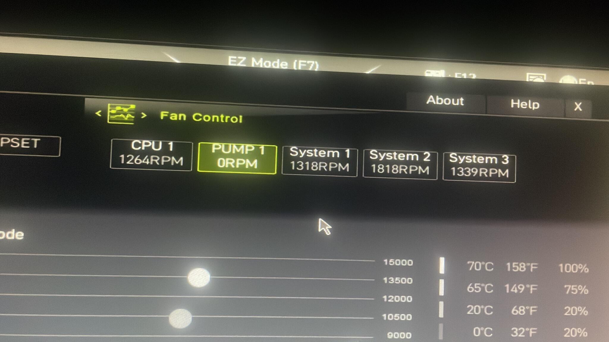

uso um water cooler de 240mm rise, ligo ele na pump fan, e na BIOS da placa-mãe e no app de controle de fan aparece pump fan 0rpm, fiz um teste e coloquei o air cooler que vem com o processador e apareceu na placa-mãe os rpm porém ficou mais quente do que com o water cooler, não sei se é assim mesmo ou algum bug, ainda sou meio leigo com isso.0A59368F-88EC-495E-868F-7B9740224278.thumb.jpeg.361135b9a42e96b76c098a5cf60a7270.jpeg obs: water cooler recém comprado

pode ser que a bomba não tenha sensor de rotação, desligue o fan do radiador e tente ouvir um ruido de bomba (tomando cuidado com a temperatura). passe o modelo do watercooler e se o conector da bomba è 2 3 ou 4 pinos

a entrada da bomba é 3 pinos e eu coloquei o ouvido perto e escutei a bomba funcionar e coloquei a mão na mangueira e deu pra sentir algo mexendo nela, no caso o liquido. o modelo é Water Cooler Z 240 Rise Mode Frost, 240mm, RGB - RM WCZ 02 RGB

Não sei qual é a configuração padrão do conector Pump da sua placa-mãe..
Para não ter erro, deixe esse conector em PWM.
ja deixei em pwm a bomba e todas as fans
Tenho placa-mãe da MSI o conector Pump mostra a rotação da bomba assim como qualquer fan.
Acho que valeria a pena verificar essa questão com o suporte da Rise.
Eles tem central de atendimento no site oficial aqui.
