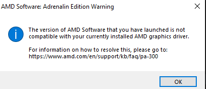

Olá, recentemente levei o meu computador para um técnico trocar a BIOS da placa de vídeo, ja que apresentava problemas de desligamento repentino. O pc voltou com a BIOS trocada e com o problema inicial  aparentemente resolvido, até ai tudo certo, mas quando instalei o driver atual da AMD e tentei abrir o software Adrenalin, essa mensagem me apareceu:

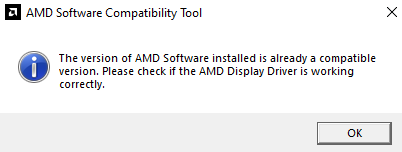

Entrei no site que a mensagem me mostrou, e lá pediu para instalar um aplicativo chamado AMD software compatibility tool, pois o app iria dizer qual a versão correta e compatível. mas ao instalar e executar o app, ele diz que a versão já instalada é a compatível:
tentei instalar o driver varias vezes, e instalar outras versões também, mas nenhuma delas funcionou e aparece essa mesma mensagem da primeira imagem.

Vale ressaltar também que o desempenho em jogos está péssimo, apresentando muitos travamentos, coisa que não acontecia.
Minha placa de vídeo é uma RX 580 da Aliexpress.
Qualquer ajuda é bem vinda!
desde já agradeço 😉

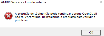

esqueci de mencionar, mas sempre que tento instalar o driver essa mensagem aparece:

olá! fiz isso, e agora aparece uma nova mensagem:
@1Aquiles A BIOS está errada, o GPU clock está em 0. E só está marcado o OpenGL.
Volte no técnico que trocou sua BIOS. E possivelmente nem era um problema de BIOS.
