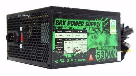

A bomba da minha fonte é uma BR ONE 530w da cor verde, é bem antiga mesmo e não encontrei quase nada dela na internet, se vocês procurarem bem talvez encontrem essa desgraça em algum canto, só vi algumas fotos na internet. Estou pensando em trocar ela mas não sei se realmente é a fonte ou se possa ser outro componente do PC ou até mesmo a placa de vídeo que possa estar com defeito (Algo que eu acho um pouco difícil, já que ela chegou novinha e apresenta esse problema desde que eu testei pela primeira vez), e isso não passe de uma coincidência. Se alguém já teve esse problema e conseguiu resolver gostaria que me ajudasse, não sei muito sobre hardware e vi muitas pessoas falando que placas da AMD costumam dar problemas parecidos.
@Dreyfth_ É provavelmente a fonte causando problemas.

Querendo ou não terá que trocar, manter essa sua fonte é um risco. Se ela não está causando problema agora, pode causar no futuro, mesmo que de forma silenciosa, do nada algum hardware  do seu PC para de funcionar em decorrência de trabalhar com uma fonte ruim, aí não terá mais volta.
Se me permite indicar uma boa fonte, é a MSI MAG A650BN, uma das melhores abaixo de R$300.
