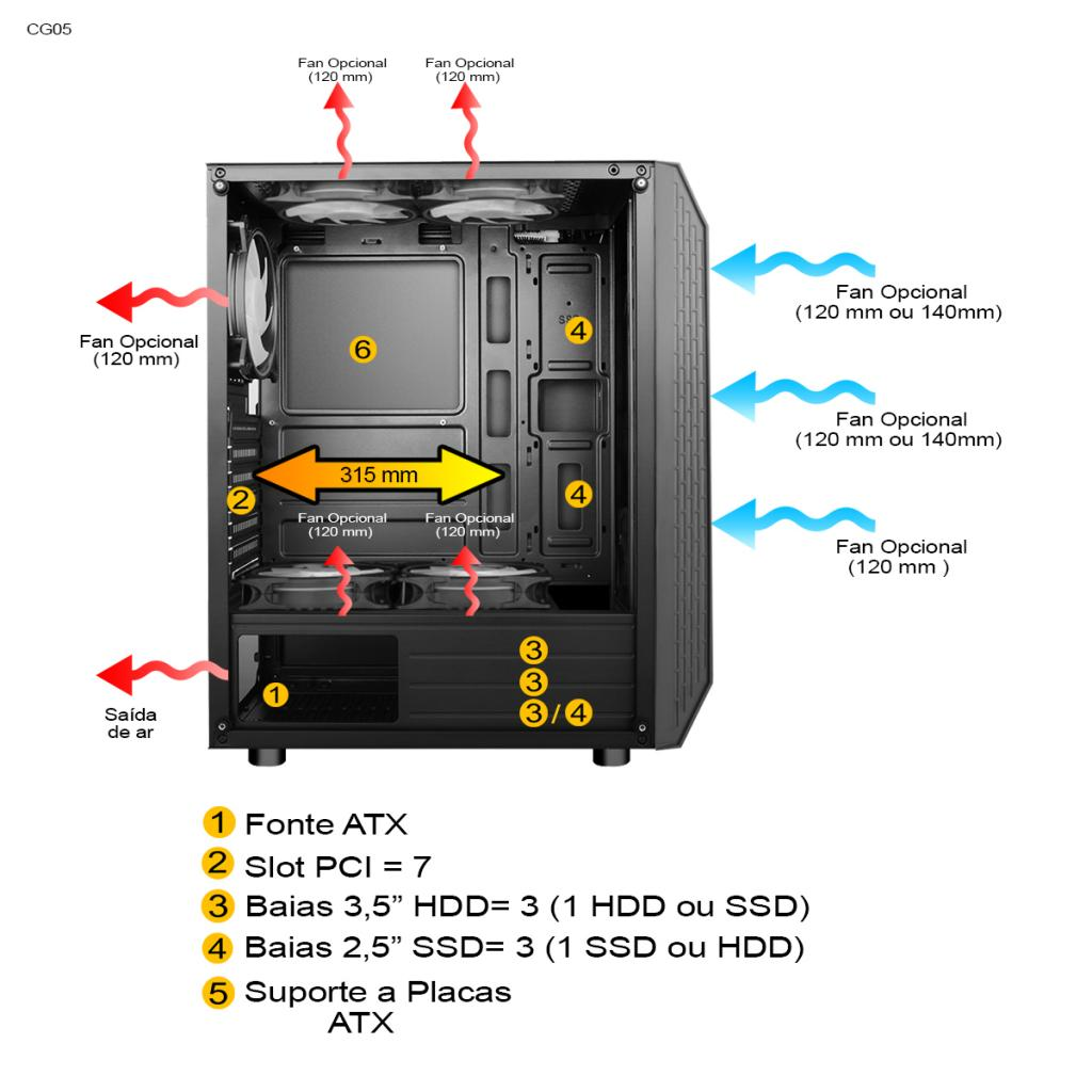

Estou precisando trocar o cooler box do meu i7-10700 que acompanha uma 1660 Ti e pensando em colocar um Boreas m1 610 por acaso ele caberia sem quaisquer dificuldade? tenho medo de comprar e não caber no gabinete.
O gabinete:
21 horas atrás, 1lokos disse:
Esse cooler tem 163mm de altura, portanto precisa de um pouco mais do que isso livre entre a placa-mãe e o vidro lateral.
O fabricante do gabinete não informa qual é o espaço para air cooler do CPU, então tem que medir.
No site oficial da fabricante do gabinete fala algo sobre a altura do cooler da cpu ser de 154mm, então no caso se isso serve também para air cooler devo pegar um air cooler de 154mm para baixo correto?
O site da fabricante: https://www.pixxo.com.br/site/produtos.php?produto_id=792
154mm limita as opções de air cooler.
O DeepCool AG400 mesmo sendo com fan de 120m tem apenas 150mm de altura, porque os heatpipes são inclinados.
Não sei se é adequado para o um i7, a DeepCool diz que dissipa 220W.
O Scythe Fuma 3 tem exatos 154mm, é torre dupla, dual fan, sendo mais adequado para i7, porém a o risco de que encoste no vidro, neste caso teria  que usar arruelas nos parafusos do vidro para ganhar 1 ou 2 mm.
